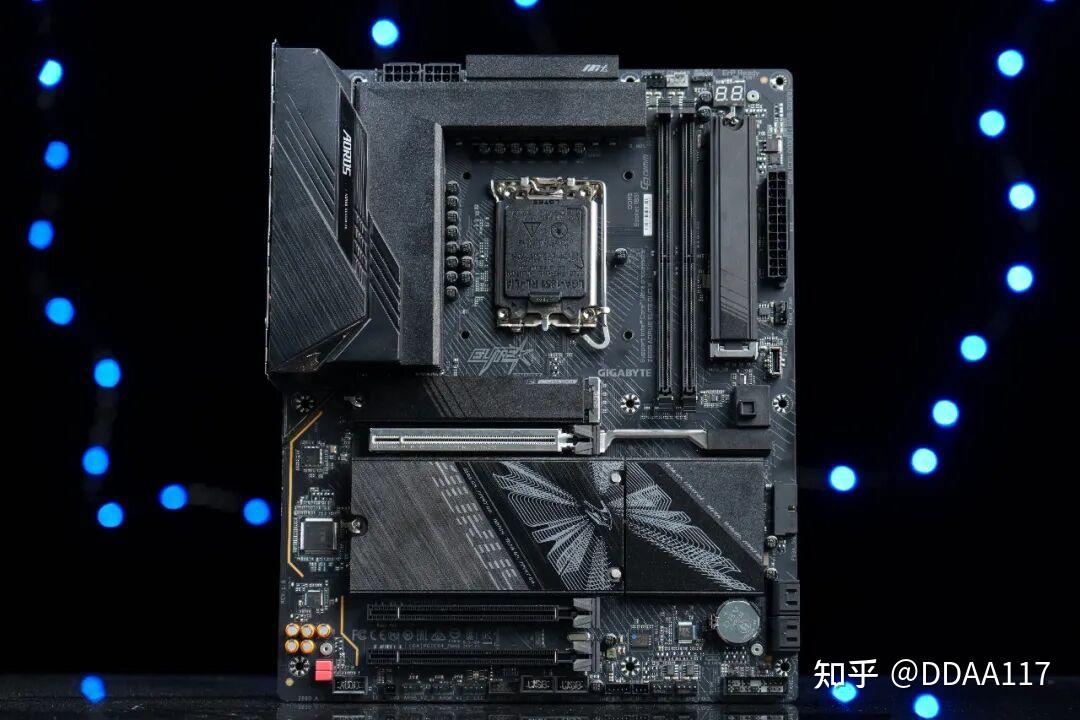

主板一览

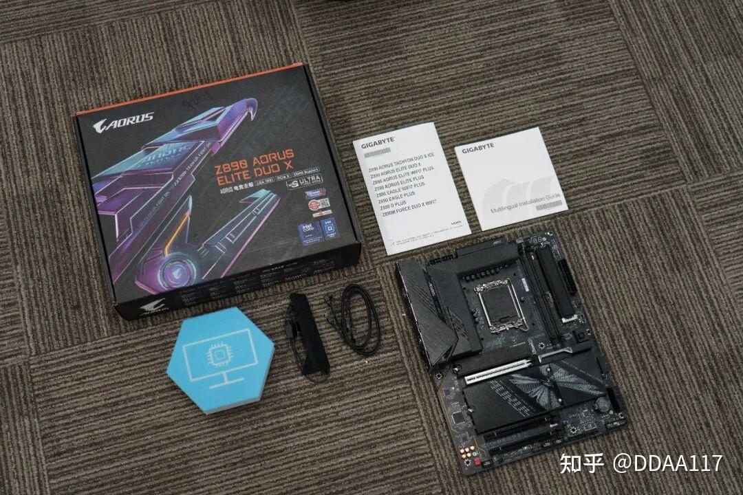

那么开始之前,还是得看看配件。
配件没什么好说的,天线、SATA线与说明书,Elite定位并不是旗舰级,属于中高端主板,所以配件也是主流规格。

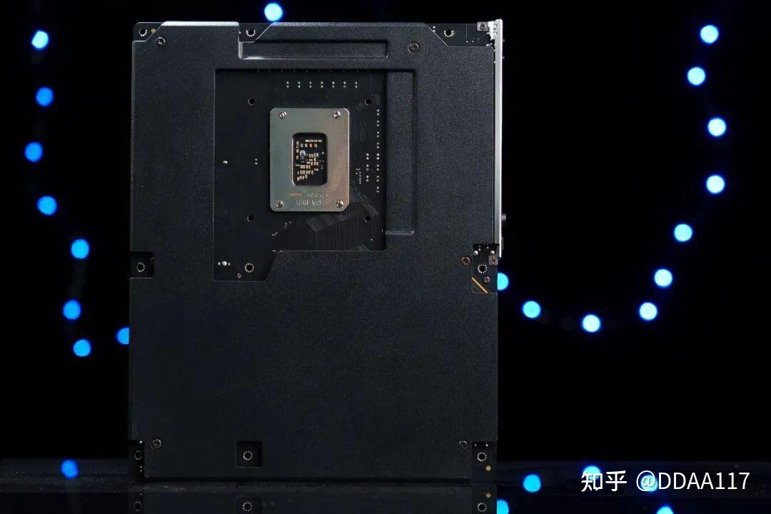

主板背面配备了一整块金属背板,起到强化主板与辅助散热的效果。主板的背板重量不算太高,还能接受。

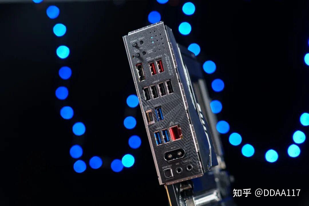

IO方面,1个USB4 Type-C DP 40Gbps;2个USB3.2 10Gbps;3个USB3.2 5Gbps;4个USB2.0 480Mbps;1个5G网口;带DP 2.1;带WIFI 7无线网卡。带Q-Flash Plus与Clear CMOS, 并且开机和重启按键也移到了前面。这里有个小问题,开机按键是突出的,很可能不小心按到,可以考虑加一个保险,比如关机下按下开机,开机后要长按才能触发关机,避免误触。
PCI-E方面。不但提供了5个M.2,而且还有3个PCI-E插槽。第一个带金属强化的是来自CPU的PCIe 5.0 X16,剩余两个则是来自芯片组的PCIe 4.0 x4。其中最下面的X4和其中的M2L_SB共享带宽,任选其一。

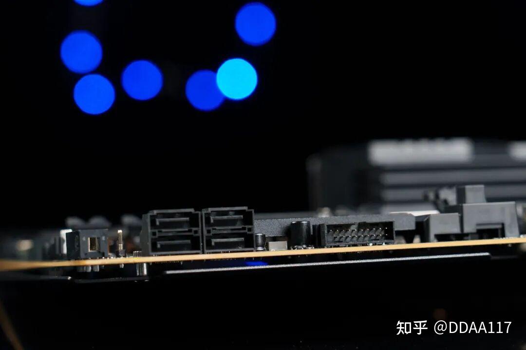

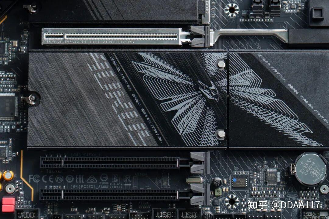

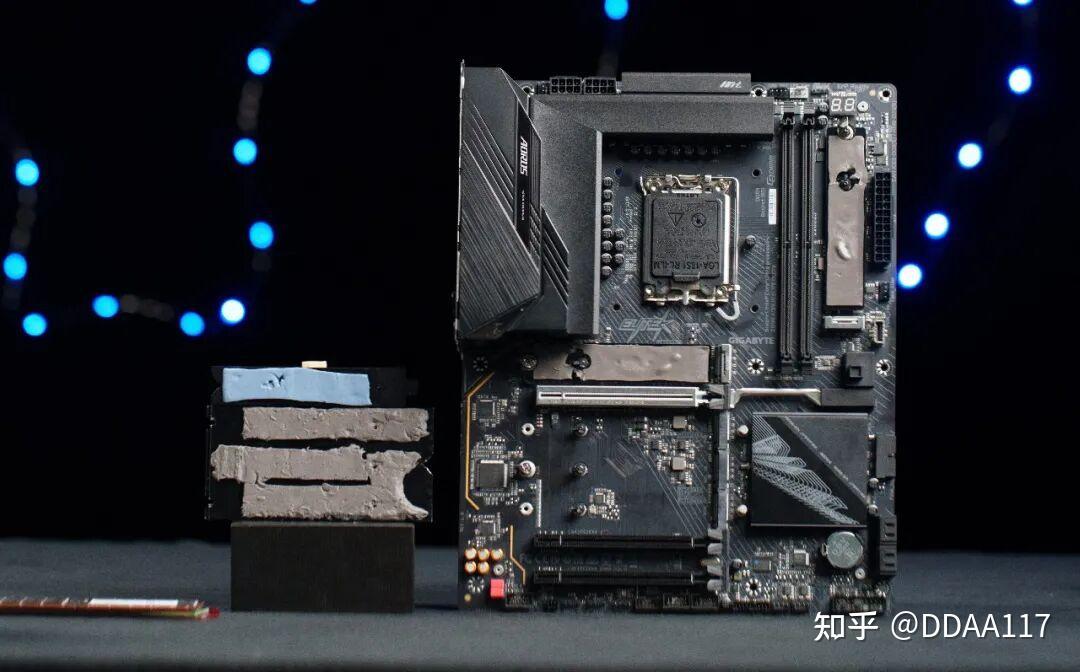

存储方面,5个M.2+4个SATA,整个主板下方两个M.2都来自CPU,支持PCIe 5.0 x4与PCIe 4.0 x4,支持最高25110和22110硬盘。剩下的全部都来自芯片组,支持PCIe 4.0 x4,以及最高22110。所有的M.2都有带快拆扣子。5个M.2里面有两个是带正反面散热的。这个正反面散热底下垫了一块棉花,所以当你真的装双面M.2的时候,棉花会吸收受力,避免硬盘弯曲。对于双面硬盘还好,但是对于单面硬盘就不好了。因为单面硬盘背面是光滑的,如果你装上去,拆下来是整个硬盘会被紧紧的吸在硅胶上。
所以如果你是单面硬盘,最好不好随便撕硅脂上的保护贴,哪一面用撕哪面,如果已经用过了,不是5.0可以放下面。

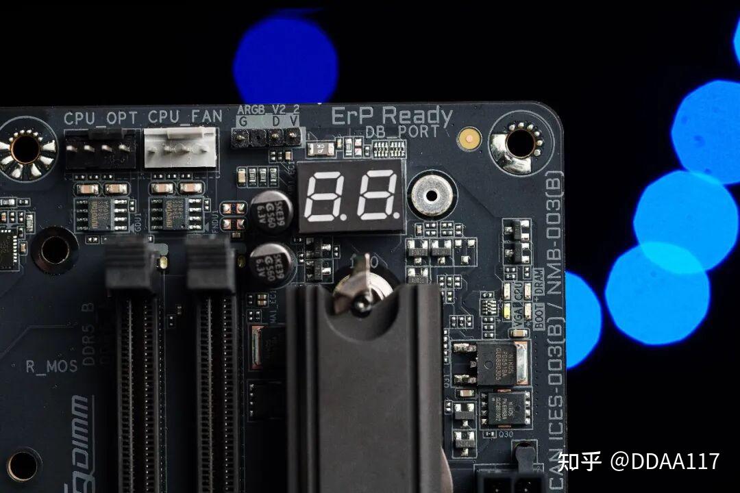

Debug灯以及Debug Code,对于这块主板来说就该标配。主板拆解一览

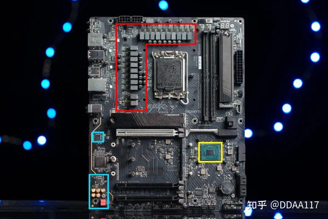

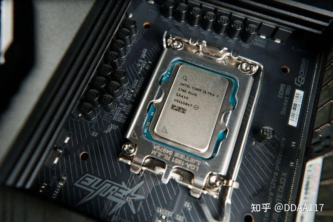

为了方便辨识一些关键芯片,这里先做框选。
红框:供电电路
黄框:芯片组
蓝框:IO等其他芯片

6个4Pin风扇接口(2CPU+1PUMP+3SYS) 3个5V ARGB接口+1个12V RGB接口 1个USB3.2 10Gbps Type-C接口 1个USB3.2 5Gbps 19Pin接口
2个USB2.0 9Pin接口

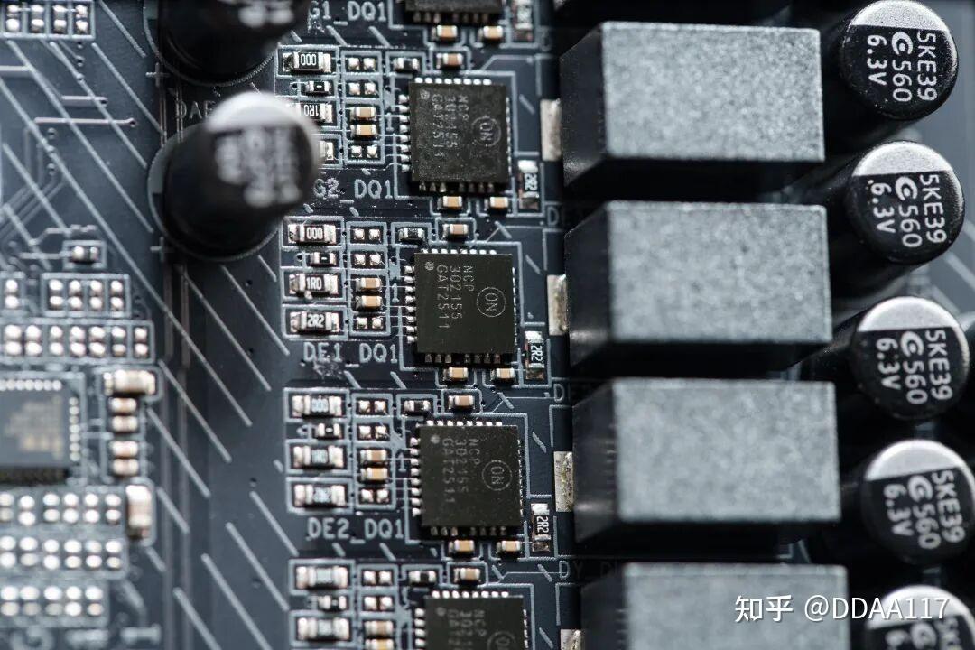

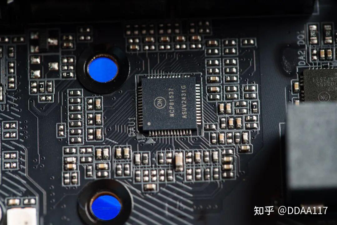

整体电路总共有16+2+1+1组供电,分为四个部分。红色部分为VCCore供电。绿色部分和蓝色部分为VCCGT和VCCSA,黄色为VNNAON,为外围电路。
核心和VCCGT控制器为安森美NCP81537,这里整整放了16相。因为NCP81537没有公布文档,所以完全不确定具体规格。合理猜测是实际上这是一个8+2的控制器,官网给出的也是8+8并联。
MOS为一体设计的安森美NCP302155,这是一颗55A级DrMOS。只有在300KHz的低控制频率下才能有理论最高60A的输出。各大厂这样标注其实也算钻了空子。

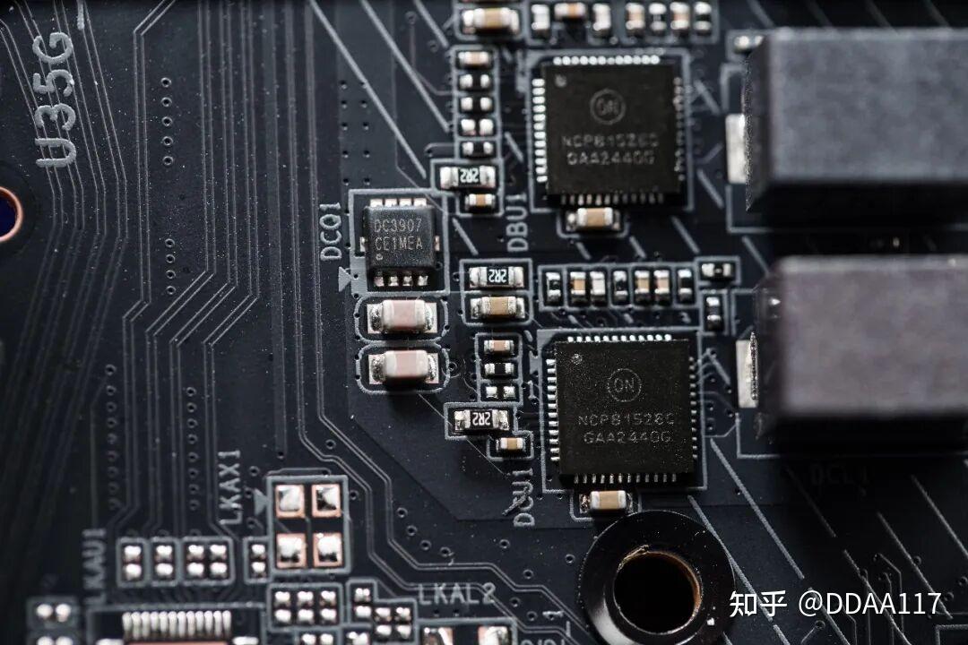

VCCSA和VNNAON都为一体设计的芯源系统MP81526C,这是一颗自带PWM控制器,支持40A级DrMOS。

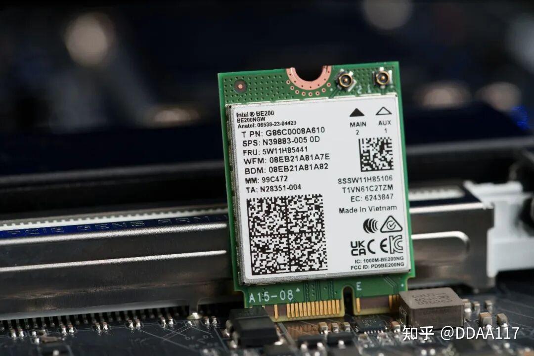

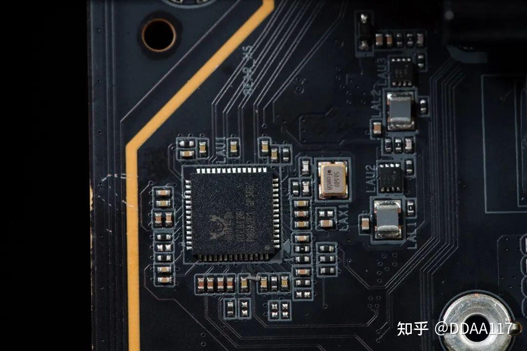

网卡方面,无线网卡采用Intel BE200 Wi-Fi 7网卡,有线网卡则是小螃蟹RTL8126。

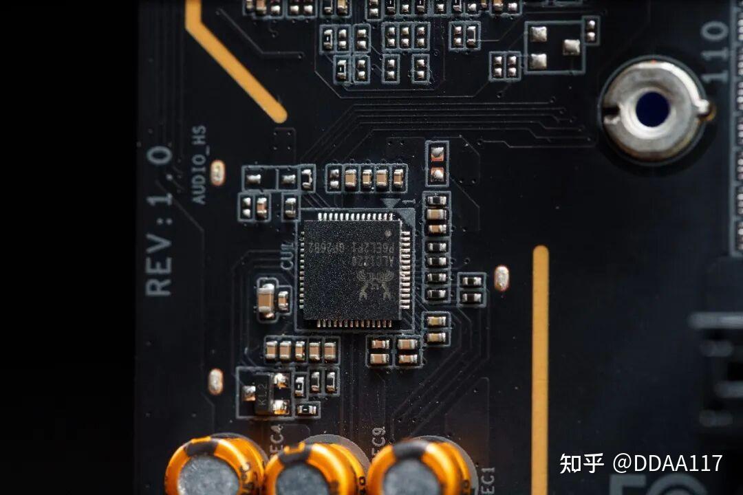

声卡方面是螃蟹ALC1220,高端螃蟹音频卡。

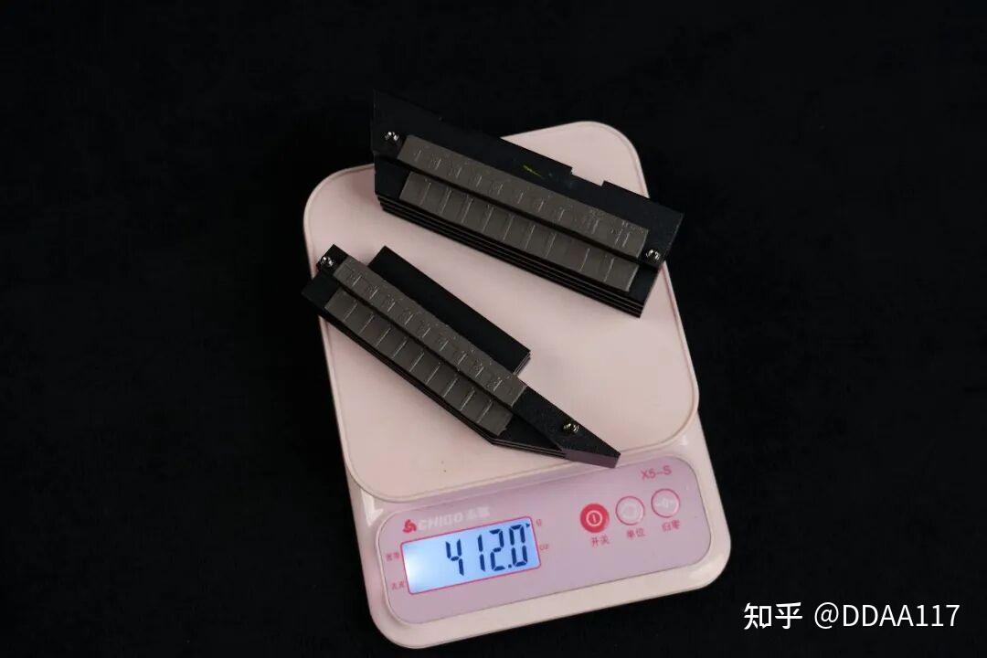

被动散热重量为412g,对于NCP302155来说,压力应该不大。上机测试

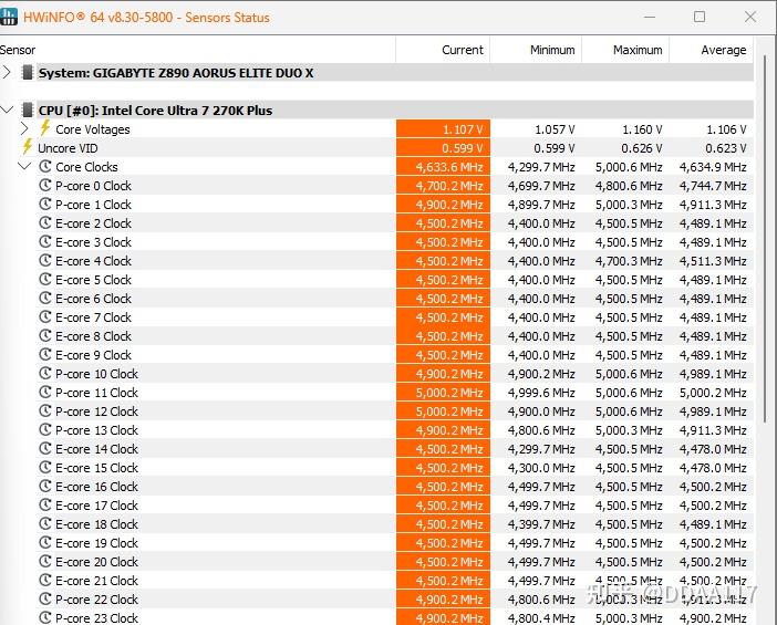

测试处理器为Intel Core Ultra 7 270K PLUS,规格与最新的U9 285K基本持平。

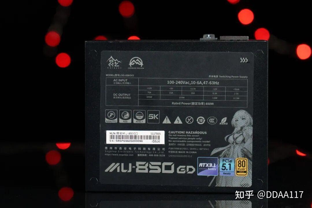

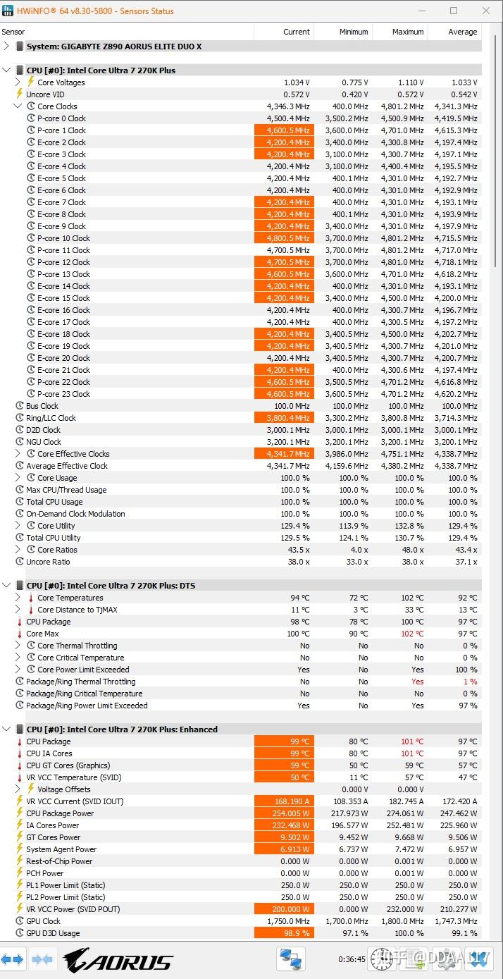

选用的电源为鑫谷 昆仑 MU-850GD数字化全模组电源。默认烤鸡测试U7 270K PLUS的满载功耗为250W左右,因此采用OCCT 14.2 Power进行满载测试。
DUO X跑出的平均功耗在247W左右,此时CPU频率平均4341MHz。

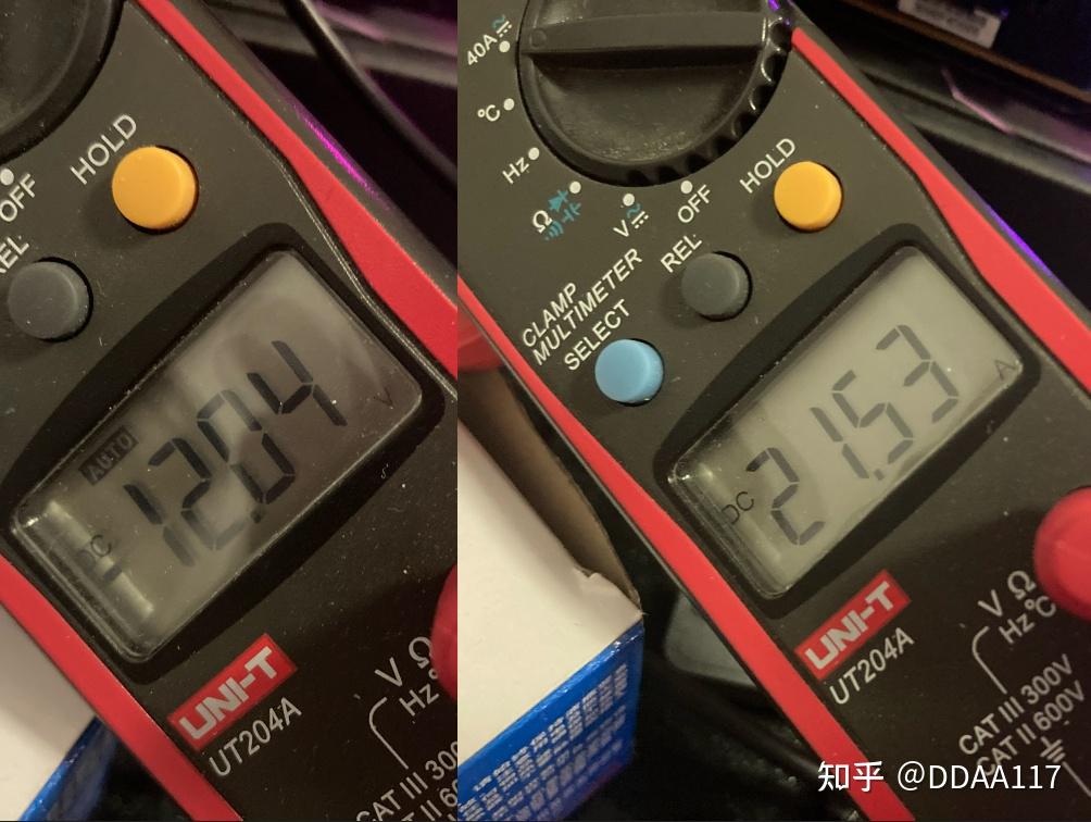

实际功耗方面,此时输入电压为12.04V,电流为21.53A,换算下来此时流过8PIN的功耗达到259.22W。此时供电损耗在12W左右,也就是说每颗MOS的功耗在0.75W上下。

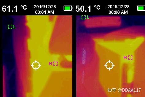

散热方面,左侧散热温度50.1℃。上侧散热61.1℃。

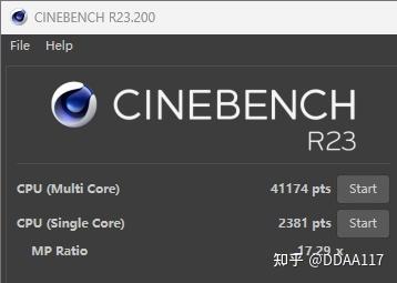

Cinebench R23跑分如图,分数为41174。此时核心平均为4634.9MHz,和285K一样的分数。

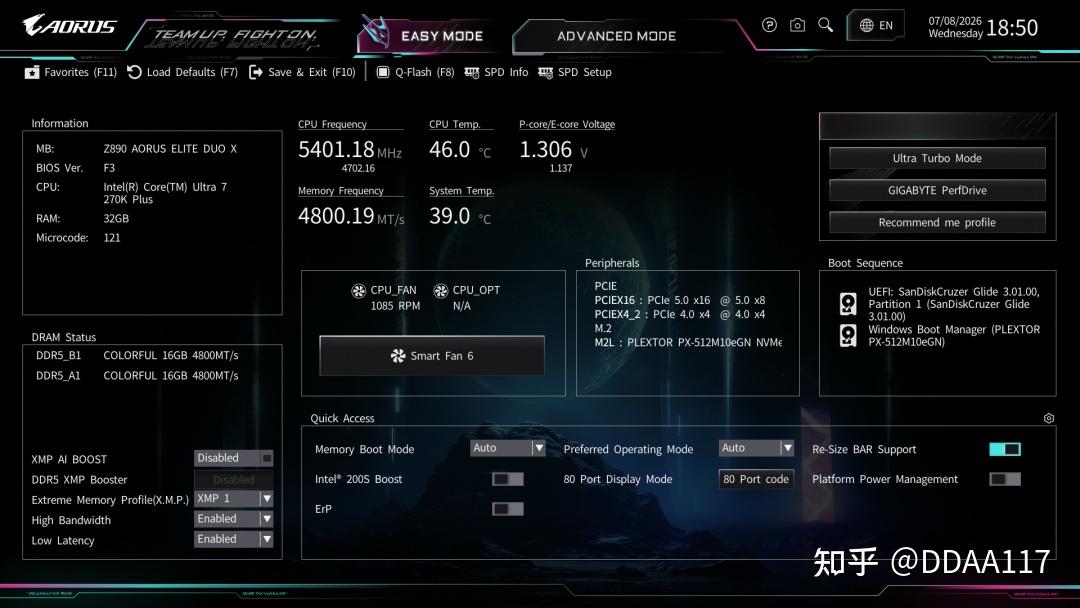

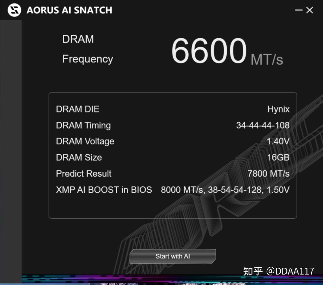

技嘉的AI Snatch用起来也越来越顺手了。现在只要用技嘉GCC安装,就可以给你的内存自动预测最好的超频参数。想我手上的这套6600海力士内存,预测是最高7800,但是依旧可以选择8000 C38 1.5V的参数。技嘉现在默认都会开启高带宽和延迟优化,所以都是最好的成绩。

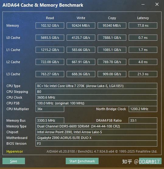

我们先来看看默认情况下的性能表现,这套6600的内存最高速度可以达到102.52GB/s,延迟在77.8ns。

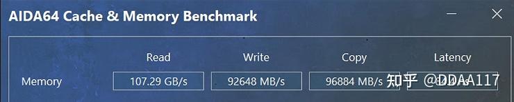

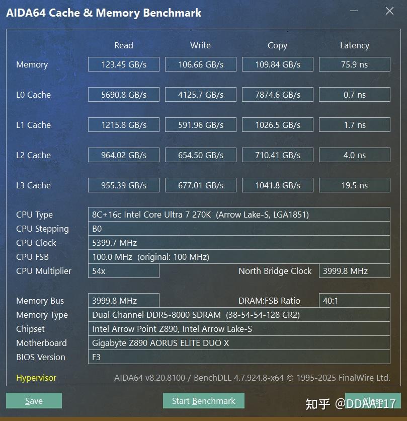

开启了AI Snatch选择最高8000的频率后,一键点亮,跑分最高速度提升到123.45GB/s,延时下降到75.9ns。

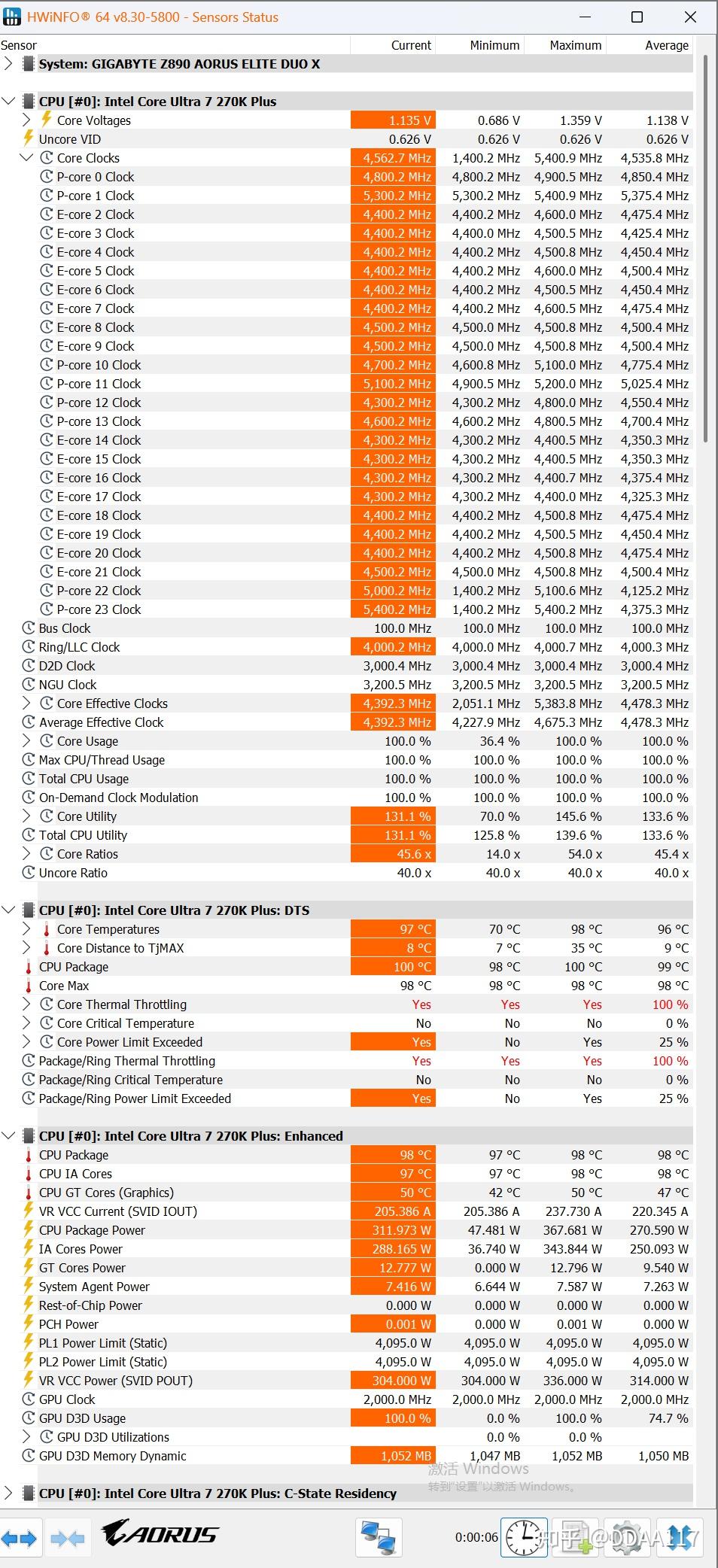

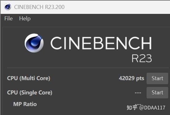

除了内存自动AI超频以外,技嘉还引入了CPU自动推荐参数的功能。因为Intel Ultra 200S有太多的超频优化了,所以技嘉直接给你自动推荐超频参数。省去小白自己调参数。这里我也选择自动优化,来看看跑分表现。

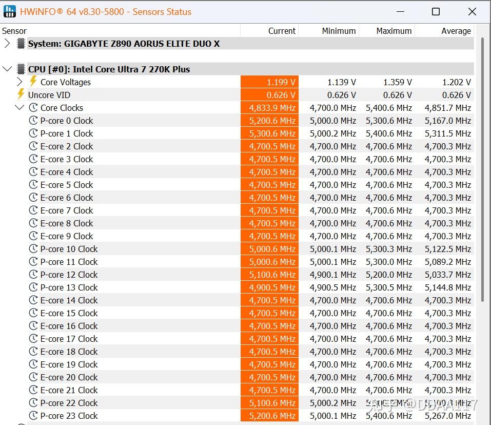

开启优化后,270KP跑出的平均功耗在311W左右,此时CPU频率平均4535.8MHz。功耗大幅增加,散热有点压不住。
Cinebench R23跑分如图,分数为42029。此时核心平均为4851.7MHz,如果散热更好,大概率能跑更高。可惜270KP拉高性能后,功耗提升不小。

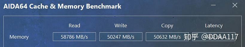

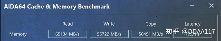

D5 Single Boost是针对单条D5推出的性能提升技术,主要是因为现在D5内存都很贵,大部分人可能都只能买一根D5。在没有优化前,单根D5和两根D5在速度上都有很大差距。
上D5双通道,下D5单通道可以看到,D5单通道的读写速度一定是不如双通道的。D5 Single Boost技术就是尽可能抹平延迟差距,同时还要尽可能提升一部分性能。

在CPU测试中,选择了对延迟最敏感的解压缩测试,可以看到双通道下速度肯定是最快的,但是Single Boost后的单通道速度表现也不差。
