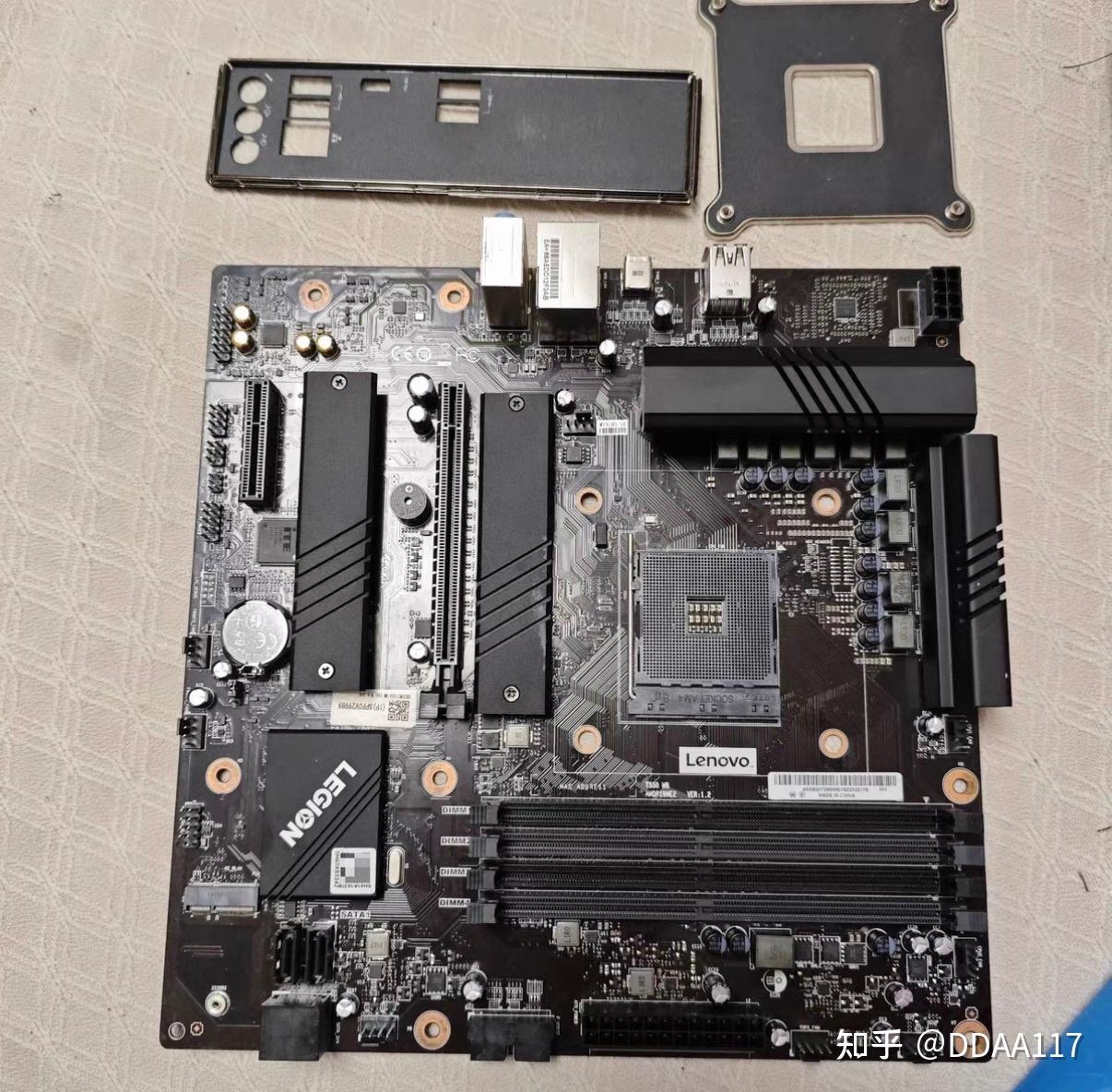

毕竟是品牌机搭载的主板,因此就会存在很多的“变量”。品牌机会根据机型系列的不同、搭载CPU的不同,在同一款主板基础上做不同文章。我逛了一圈闲鱼,看到的“满变量”主板如下:
“满变量”的极品主板没有全新品。只有拆机件,所有散热片都齐全,包括2个M.2散热片也都在。有“满变”,也自然就会有“次满变”“丐版”。
“次满变”就是目前最多商家在销售的全新备件,价格为278~299元的款式(278的划算),它和“满变”的差别就是取消了M.2散热片,并且降级了PCH芯片组散热片,从印有“Legion”标志的样式精简为普通小体积散热片,这个其实不影响,毕竟PCH纯裸露都能用。

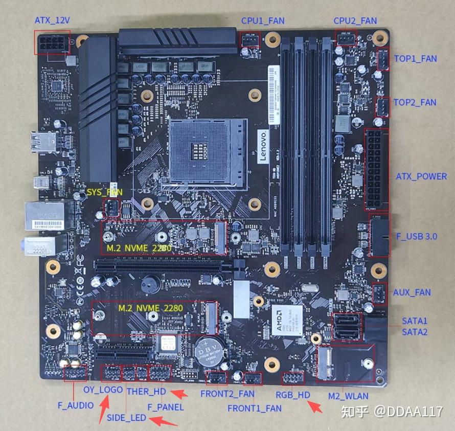

这款联想B550主板采用通用设计,够格中端B550的水准,它采用了10+0相供电。因为没有设计显示输出接口,所以这10相供电就是纯CPU供电(理论设计约200W),再加上用的还是Dr.Mos,所以带R9级别处理器也没有问题(你可以理解这个板子等同市面上那种12相供电的B550主板)。该主板虽然支持锐龙APU,但无法使用核芯显卡,仍需要搭配独立显卡使用。扩展接口方面,集成4个SATAIII、5个USB 3.0(后置2A+1C+前置2A)、2条全速M.2(1*4.0x4+1*3.0x4)、1个M.2 Wi-Fi接口,主板第二条PCIe扩展插槽是3.0x4,向下兼容3.0x1。集成声卡是主流级的ALC897,集成网卡为入门级的RTL8111H千兆。
需要注意,这款主板采用了标准的电源接口(24Pin+8Pin)、标准的M-ATX规格、标准的风扇接口。但前置音频接口(F_AUDIO)非标准,卖家会提供音频转接线;主板不支持LED灯光调节,这是因为该主板的灯光接口非标准,并且还有几个特殊探测器插针(上面箭头指示的4个插针),想玩灯的话,你自己花十几块钱买一个ARGB控制器即可。

  • 如果你安装的4Pin温控风扇出现转速异常,持续转速满载(可能风噪会比较大),可能是机箱内温度监测异常所导致,请淘宝上花10块钱购买一根“拯救者温控线”,并插在上图中“THER_HD”这个插针上;如果你购买的就是那种廉价的恒定转速不支持温控风扇,反而不可能出现这个毛病。

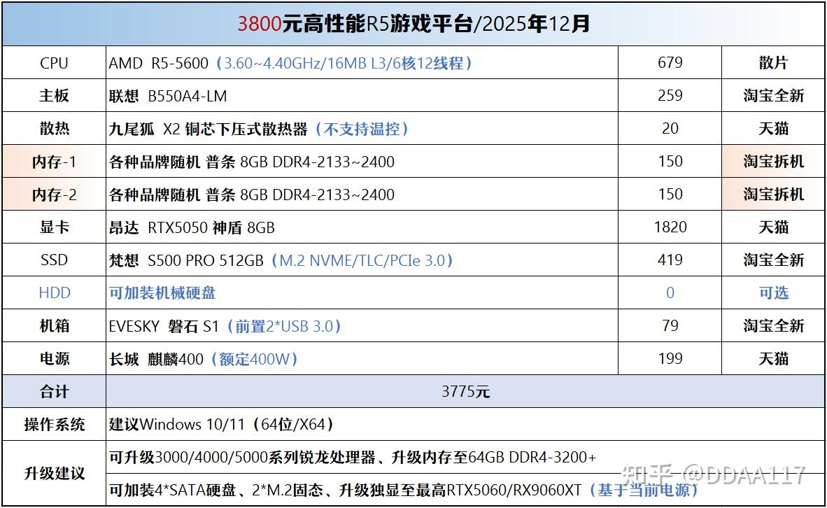

【3】配置推荐
配置单方案仅供参考,你可以根据自己个人需求来调整CPU、显卡型号。
R5-5600性能类似i5-12400F,搭配RTX5050非常合适,也可以将显卡降级为其他更廉价产品,或升级为RX9060XT、RTX5060这些,CPU可以更换为R7-5700X、R9-5900等。配置单也结合主板的相关情况,选择了具备2个前置USB 3.0接口的磐石S1机箱,这种前置2个USB 3.0的入门机箱比较少见,毕竟95%以上的廉价机箱前面板最多只给1个USB 3.0。CPU散热器也可以自行调整,这边选择的是低价位的下压式铜芯散热器方案。
