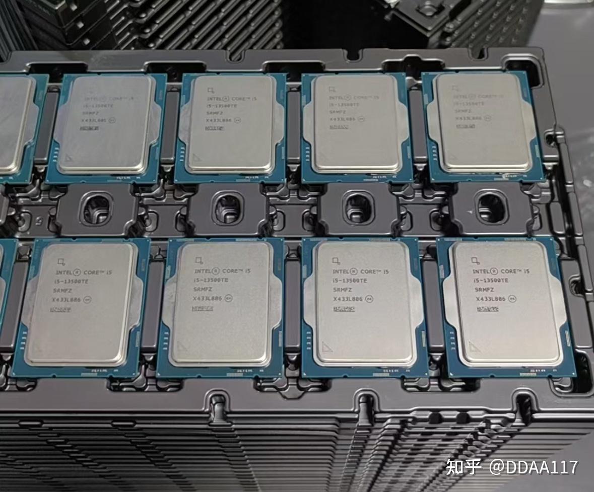

【1】前言最近看到闲鱼、PDD上有卖家在销售全新的i5-13500TE处理器,价格是899元/片,对比了一下,这款6P+8E且自带UHD770核芯显卡的冷门“车规级”CPU定价比i5-13400还便宜几十块钱,感觉挺香。

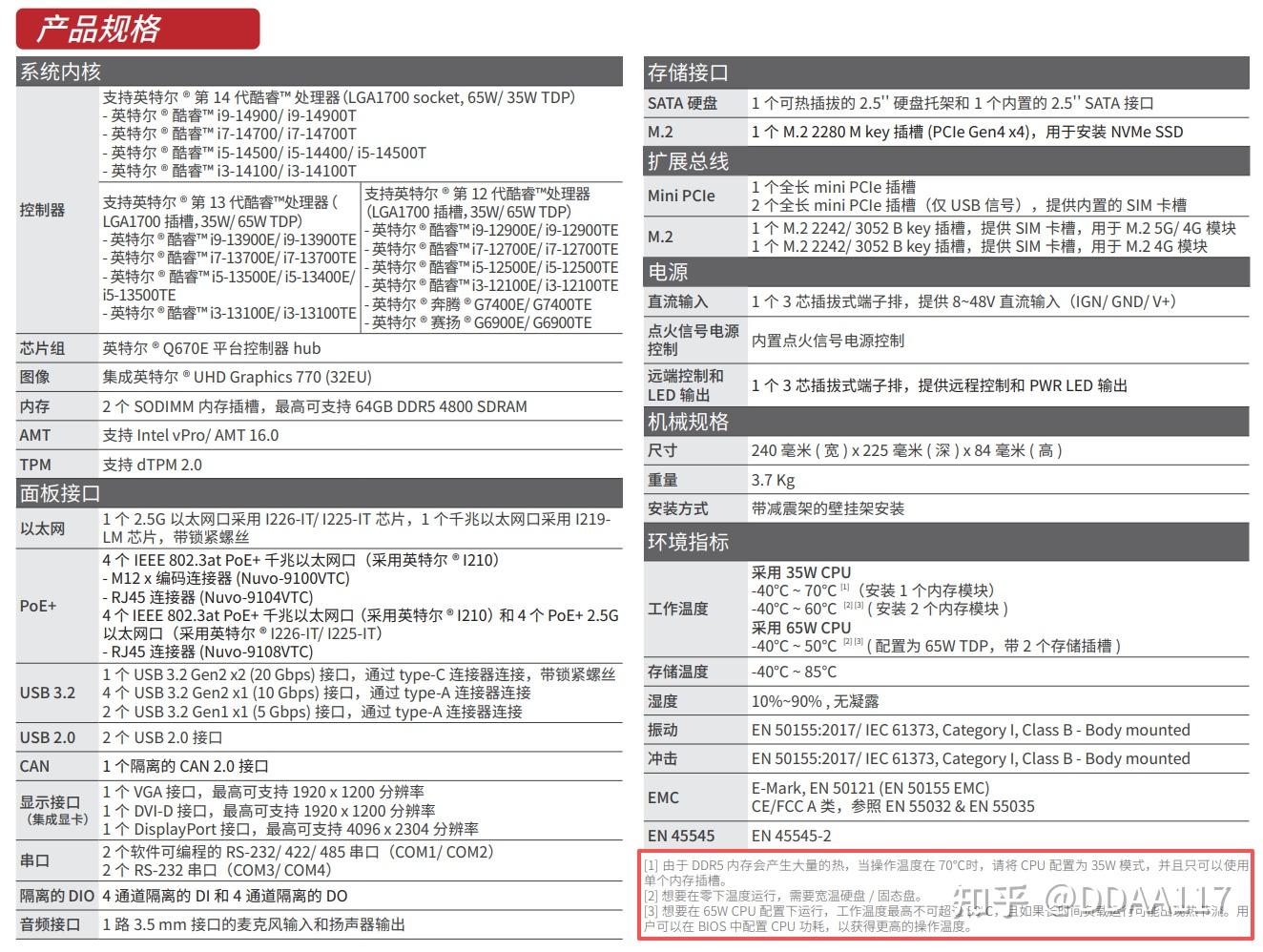

我找到了市面上在销售的一款搭配E/TE系列处理器的“车载嵌入式计算平台(可能是应用于铁路系统)”,在“环境指标”这里可以看到相关机型的环境工作温度(非CPU温度)可以达到“-40℃~70℃”,并且在不同的温度下都会对CPU的TDP作出相应限制以保障整体运行的稳定,所以把E/TE理解为“车规级”芯片也不会错。【2】处理器介绍
闲鱼上销售i5-13500TE的商家挺多,而且卖的都是全新件,估计是哪个厂商用不完然后抛售出来的产品。正常情况下E/TE的销售周期、技术支持周期会比一般的家用平台更长一些,毕竟工控机及对应CPU往往是为了完成特定功能需求而定制生产,不需要像家用平台更新这么迅速。

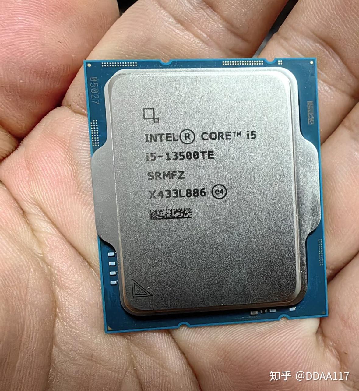

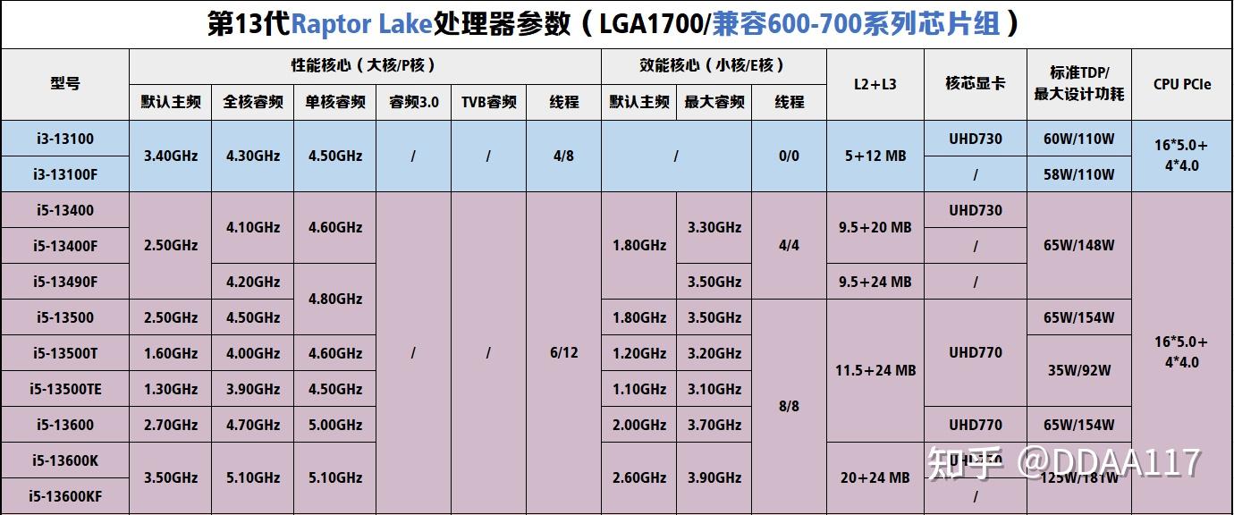

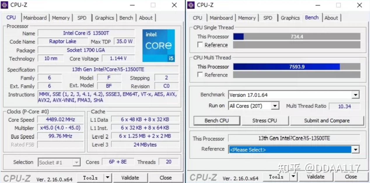

i5-13500TE是英特尔推出的标准酷睿i处理器(嵌入式定位),参数在英特尔官网上可查,可以被所有600/700系列家用主板兼容支持(前提是主板BIOS本身可以支持13代处理器),不像i5-10500EF那样官网找不到信息且一个型号对应了多种定制参数,功能及特性与标准版的i5-13500几乎一致。参数方面,该处理器的全核加速频率为3.90GHz,会比i5-13400稍低,但是多了4个E核,所以综合多线程性能依然提升了15%~20%,单线程性能理论相近,但i5-13500TE的跑分高些。
i5-13500TE的TDP仅为35W,考虑到其多核睿频比i5-13400稍低(-0.20GHz),E核最大睿频(=E核全核最大睿频)也稍低(-0.20GHz),该处理器的满载功耗不会超过100W(一般在90W附近),比i5-13400高10W左右。其功耗表现的官方设定为:PL1=35W(长时稳定功耗上限),PL2=92W(短时功耗上限/28s)。
使用场景方面,如果是游戏党选择这款处理器,建议搭配能解锁功耗墙的英特尔H610/B660/B760主板(主板支持能解锁到90W以上就完全够了);办公党无所谓,什么垃圾H610都能选,只要能支持13代CPU就行。i5-13500TE还自带满血UHD770核芯显卡,具备32EU单元,运行频率为1550MHz,并没有因为是低功耗处理器而降低频率。【3】参考配置

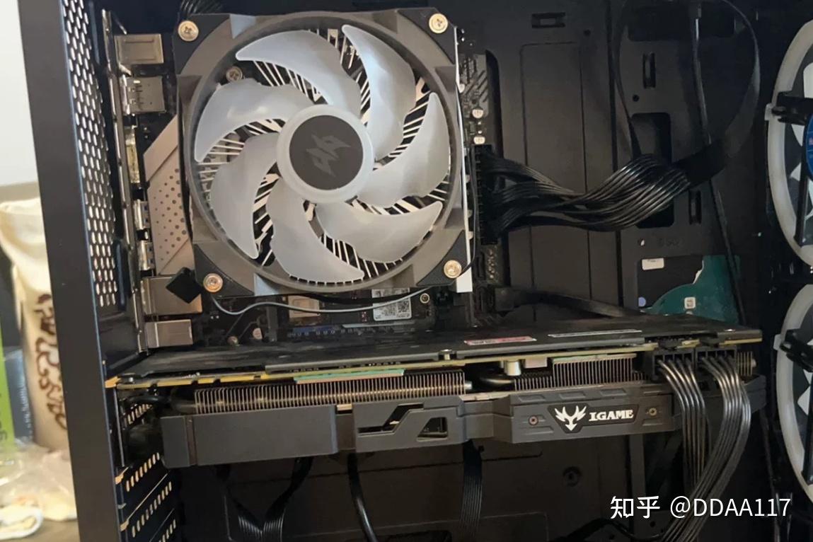

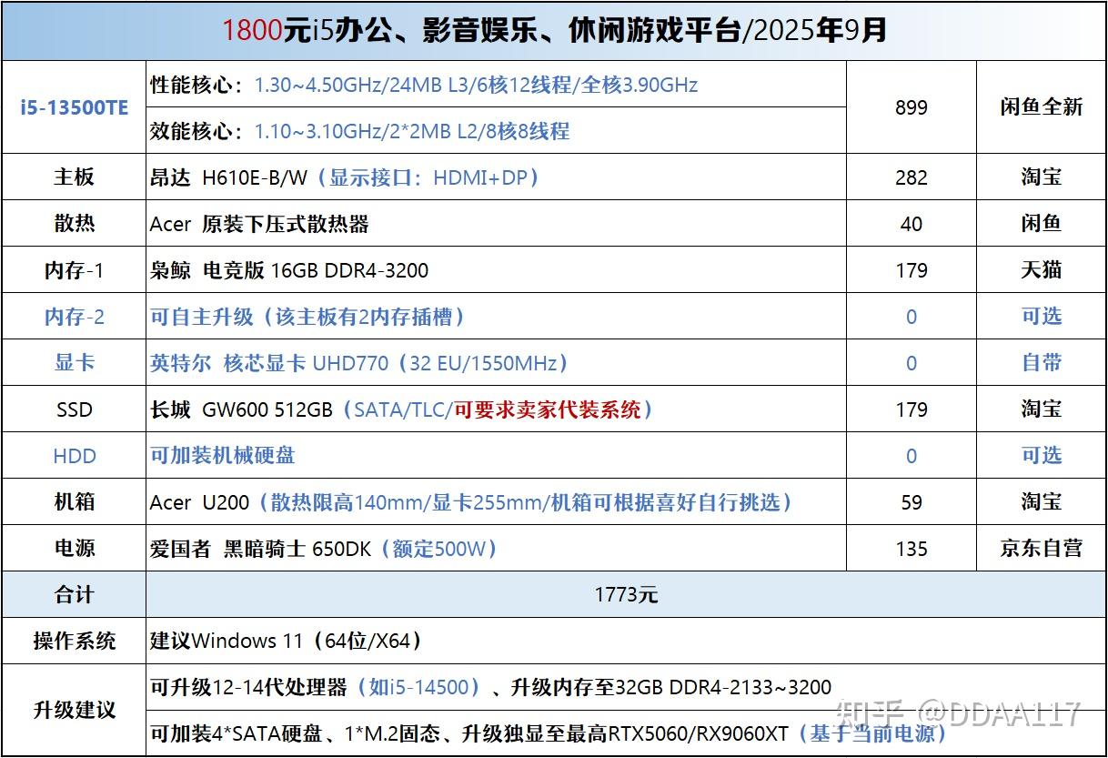

这是一套适合超低预算办公党、学生党、休闲娱乐党选择的组装方案,主板搭配昂达入门级的H610E-B/W,能够发挥i5-13500TE的性能,CPU散热器还是力荐40块钱的acer下压式散热器,酷冷至尊代工,ARGB风扇,体积超大可以遮挡丐中丐丑主板。双内存插槽主板因为比较紧凑,建议选择无马甲裸条或者马甲不高的内存条,以免和散热器冲突。
预算更多的朋友可自行更换其他更高级主板,也可自行加装升级第二根内存或选择M.2接口更大容量固态硬盘。也可自行加装独立显卡以提升游戏性能,配置单选配了500W电源,建议搭配独立显卡最高可以考虑RTX5060或RX9060XT这些,足以满足1080P/2K分辨率下主流大型单机的高画质流畅运行。
