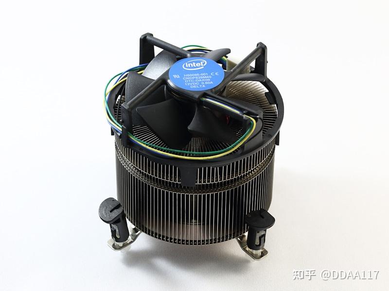

【2】原厂散热器
【坑爹指数】★★★★★
原厂CPU散热器大多都是坑,甚至是“巨坑”!

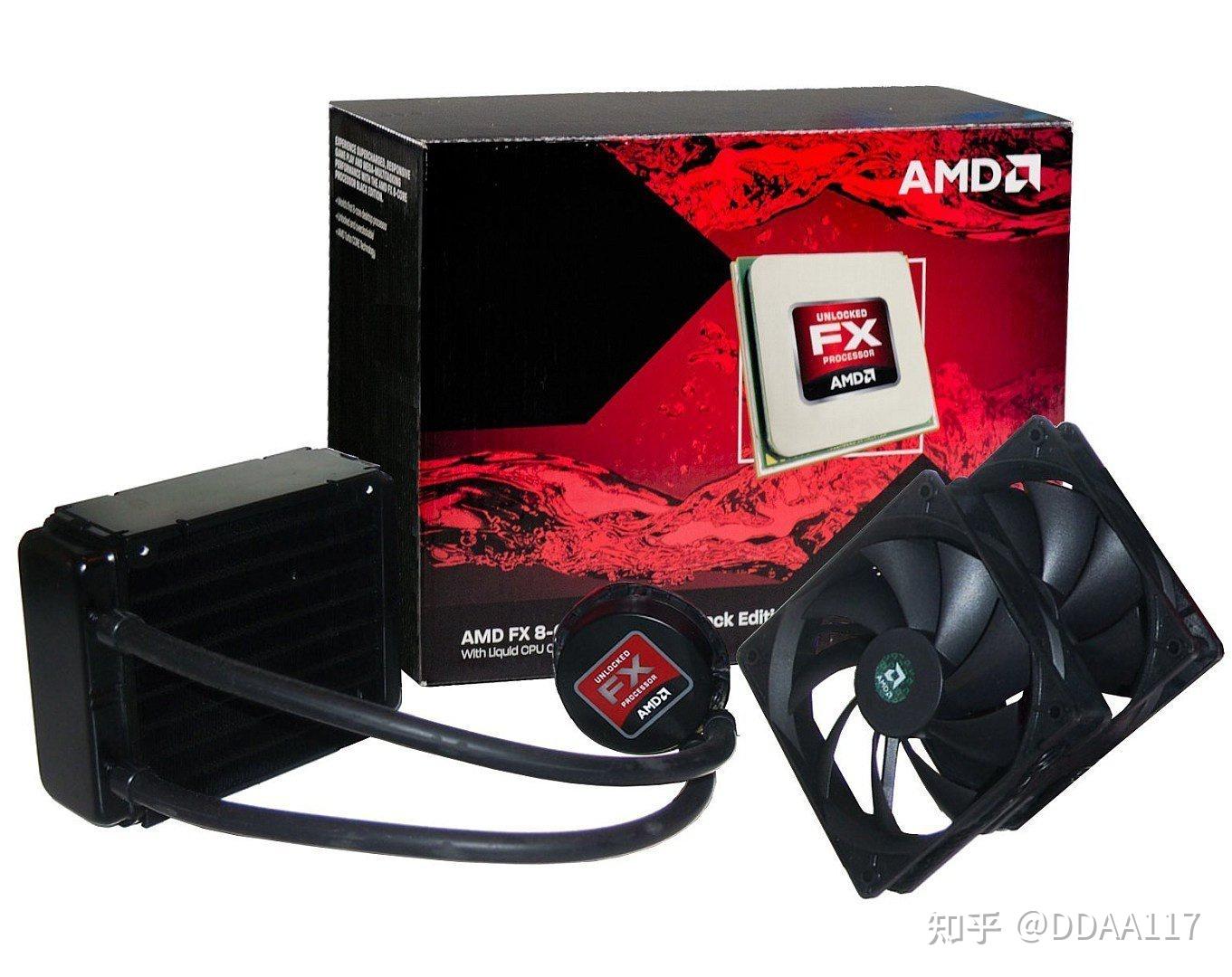

不少英特尔、AMD盒装CPU中都会附带一个原厂散热器,原厂散热器的散热标准都是参照CPU的TDP标定数值来设计,这种设计模式针对20年前或更早期的CPU或许适用(毕竟古早的TDP其实就等于CPU的最大功耗),但对现在的CPU来说仅代表官方建议的长时间运行功耗而非最大功耗。所以上至i9-14900,下至i5-12400,它们的TDP都是65W,实际满载功耗表现差了3倍不止。你如果真的是个完全不明事理的“铁头娃”,那你可就被原厂散热器坑惨咯!
其实CPU厂商也提供大型原厂散热器选项的,无非你要自己找渠道花大价钱购买了!盒装里面的原配毕竟是“白给”性质,而且它们可以给你“保证”100%适配对应CPU兼容平台的主板,仅此而已。AMD给自家的FX9590处理器还“原配”过水冷散热器,不过这种220W的火炉,不给你原配水冷还真说不过去呢。

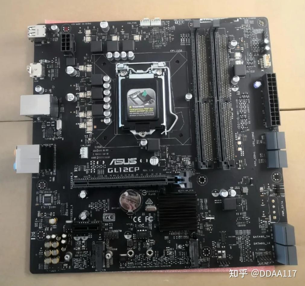

【3】原厂主板
【坑爹指数】★★★☆

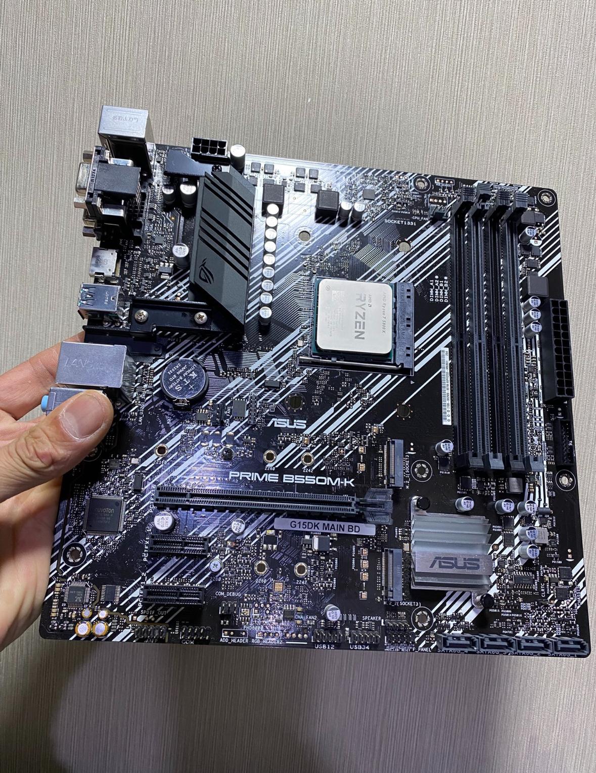

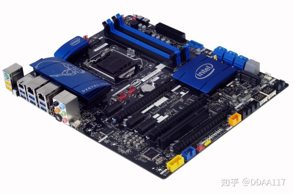

原厂主板几乎也全是坑,英特尔推出的原厂零售主板品质尚可,在“原厂”系列里面算是比较良心的了。你买的惠普品牌机、戴尔品牌机、联想品牌机、华硕品牌机等自带的原厂主板,95%以上都是缩水丐中丐,仅能保证日常的基本使用需求,外观普遍“惨不忍睹”。
像华硕等厂商自己也做零售主板,但华硕品牌机里用的主板可就与零售主板半毛钱关系都没有了,包括ROG机型的主板也不过是拿Prime系列进一步阉割而来,具体也可以看看我们以前发布的文章。因为品牌机主板在接口上有特殊设计(比如华硕品牌机的前置USB 3.0接口采用了SATA样式,RGB灯控也是特殊接口),多数商用主板使用的甚至是异型主板,所以自己更换其他零售板型的可能性就非常低了。

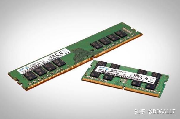

【4】原厂内存
【坑爹指数】★★
品牌台式机、笔记本使用的“原厂内存”一般是指来自三星、海力士、镁光等上游颗粒制造商直接制造的、仅提供给OEM厂商的一类内存。“原厂内存”经常会被某些网友“神化”形容为稳定性最强、兼容性最好。实际普通零售厂商们使用的内存颗粒也几乎都来自三星、海力士、镁光,并且相同型号的内存颗粒零售厂商们这边也都在用,甚至只有零售厂商才会使用更优质颗粒并推出超频性能更好、延迟表现更低的高性能内存产品。
“原厂内存”普遍频率都比较保守,时序表现一般,且最多只能保证你平时正常使用场景下能够稳定。品牌机中原配搭载的原厂内存应该不会是假货,但零售市场的原厂内存真伪就极其难以保障了,毕竟仿冒原厂内存的作坊实在是太多了!所以,那些给自己品牌台式机或笔记本升级加装内存还一个劲儿追求“原厂内存”的朋友,简直就是“憨憨”,你直接买相同频率的零售可替代内存就可以了。

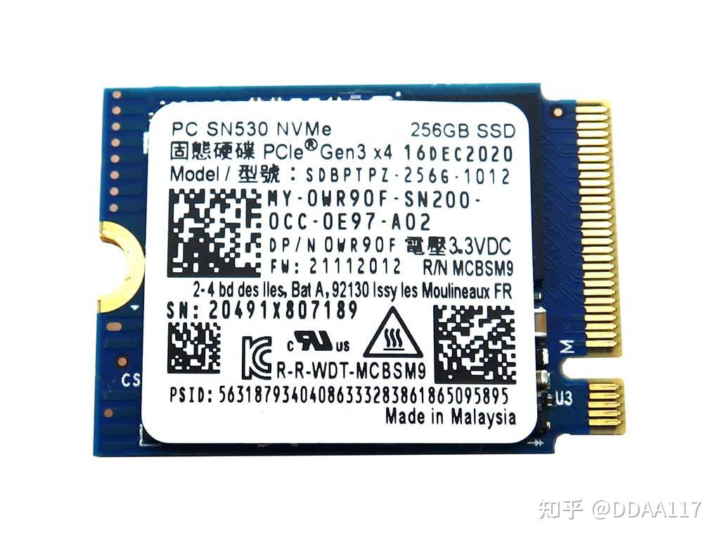

“原厂固态”一般是指搭载在品牌机、笔记本中使用的、且由颗粒制造商直接推出一类专供OEM厂商的产品,性质类似原厂内存。西部数据、三星、铠侠、海力士、镁光等厂商都推出了系列涵盖入门到性能级的产品(目前低端偏多),这些OEM专供产品的型号往往也和普通零售产品不同(这其中一部分就是换个名字),像三星的SM961/PM981/981A、西部数据SN810等都是经典产品。然而现在大部分品牌机、笔记本使用的“原厂固态”都选择了入门级产品,说难听一点,好的产品实际上游厂商也是拿来供应零售居多,OEM厂商更喜欢采购入门级产品,零售消费者普遍更挑剔,且市场竞争更激烈。
例如西部数据的SN530就是知名度很高、应用面很广的一款入门级OEM SSD,也是典型的电子垃圾产品,我的ROG笔记本标配也是这玩意儿,这款固态有大病,读写速度表现糟糕。实际固态这东西,市面上家家户户都是贴牌厂,大多都用了上游厂商的“公模”,所以杂牌表现和一线很可能一样,东西也是同一个,但价格便宜很多。

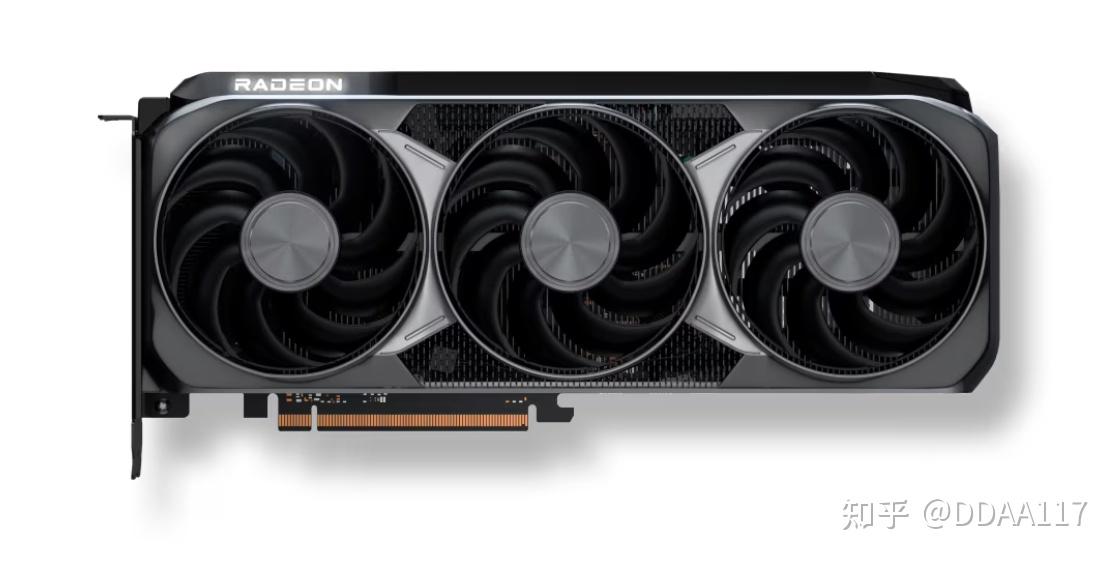

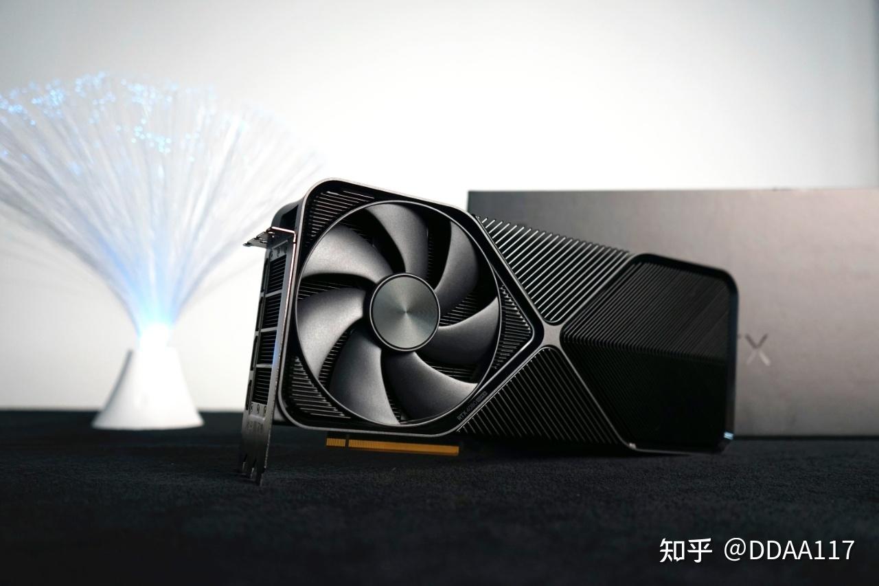

【6】原厂显卡
【N卡FE】总体优秀
【N卡公版】高端卡较好,低端卡很差
【A卡公版】高端卡一般,低端卡很差
【品牌机自带】普遍很差,少部分游戏机型中等
英伟达近几代(10系列以来)推出的原厂显卡叫Founders Edition(创始版),整体做工、用料超越市面上绝大部分零售显卡,很多人会错误地把“FE版”当作公版,实际两者没有任何关联,或者说现在的N卡原厂其实已经没有所谓的“公版卡”,官方只提供基准参数和设计规范,并销售精致的FE卡。
AMD原厂卡往往存在散热能力差、温度高的问题,此前普遍喜欢采用涡轮散热(包括N卡也是),但外观总体还算精致。

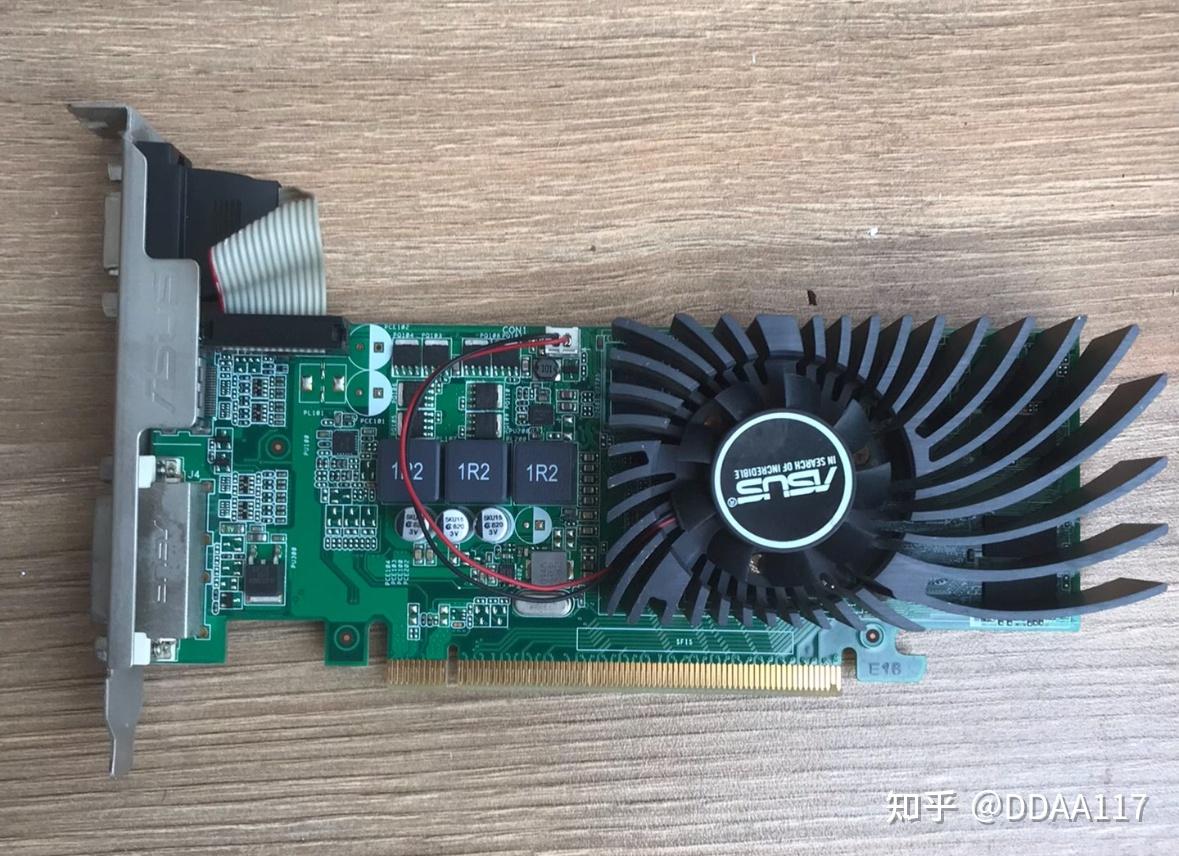

(华硕品牌机搭载的R9-255 OEM独立显卡,你没有看错,这是一张R9级别的OEM显卡,下面还有R7、R5、R3)

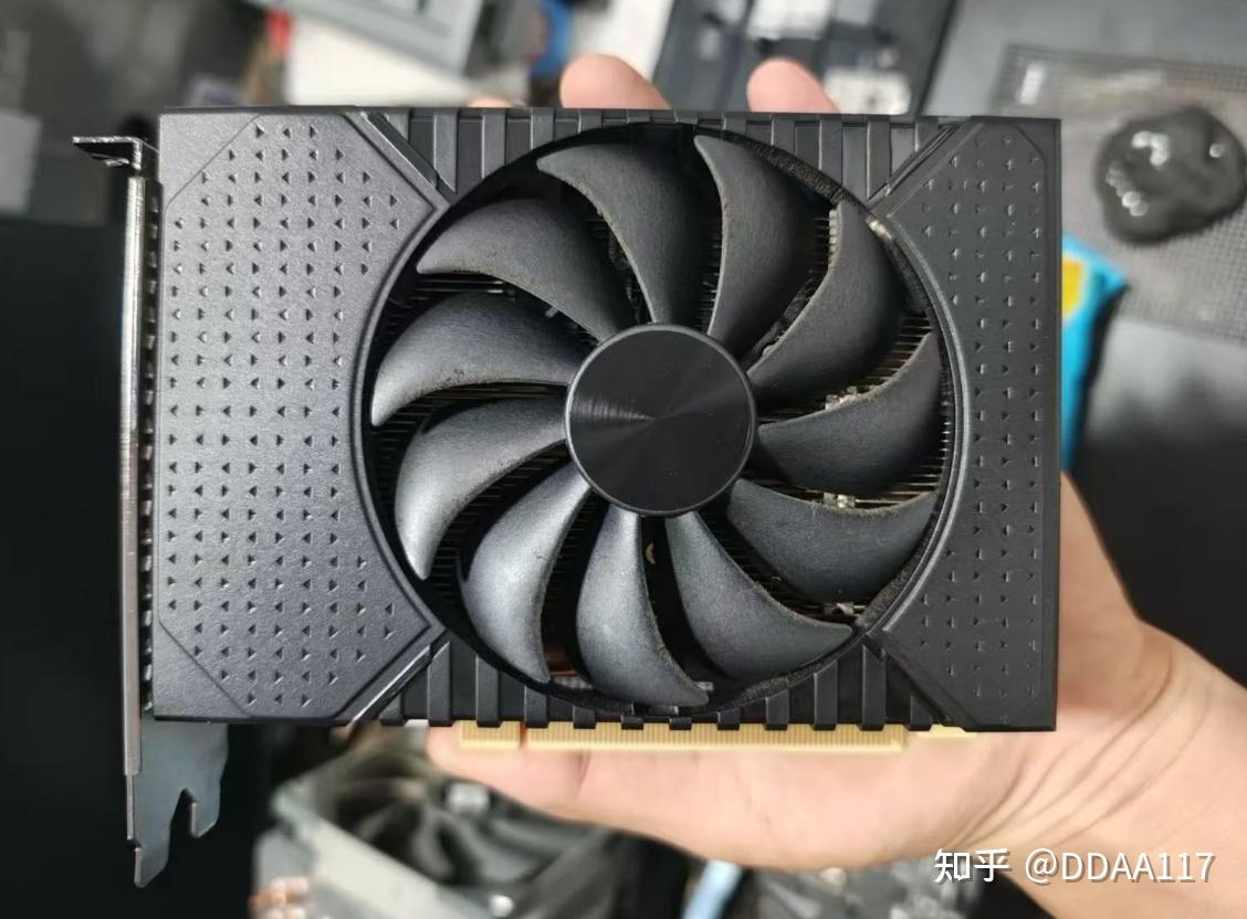

中低端原厂卡普遍颜值凄惨,尤其是品牌机搭载的独立显卡,都是应丑尽丑,应缩尽缩,能做单风扇小短卡就做小短卡。所以惠普原厂卡、戴尔原厂卡(外星人的可能稍微好一点)、联想原厂卡(刃系列高端机型搭载的高端卡可能稍微好一点)等实际都是丐中丐居多,甚至比零售的丐中丐还要丐,长得像ITX单风扇短卡的产品也比比皆是。品牌机搭载的显卡本身也不是品牌机厂商制造的,都是宝龙达、微星、柏能等厂商代工。
(惠普、联想、戴尔使用的RTX4060显卡)
所以很多消费者给自己品牌机加装或升级显卡还喜欢追求“品牌机原厂卡”,甚至还跑到售后点花超高的价格去加装所谓的“原厂配件”,这可真是离谱到姥姥家了。品牌机原厂卡唯一的优点可能就是因为比较丐、比较缩水,所以供电需求肯定严格遵守官方参数建议,能不提供辅助供电接口就一定不提供,看起来对机子的压力会稍微小一点。

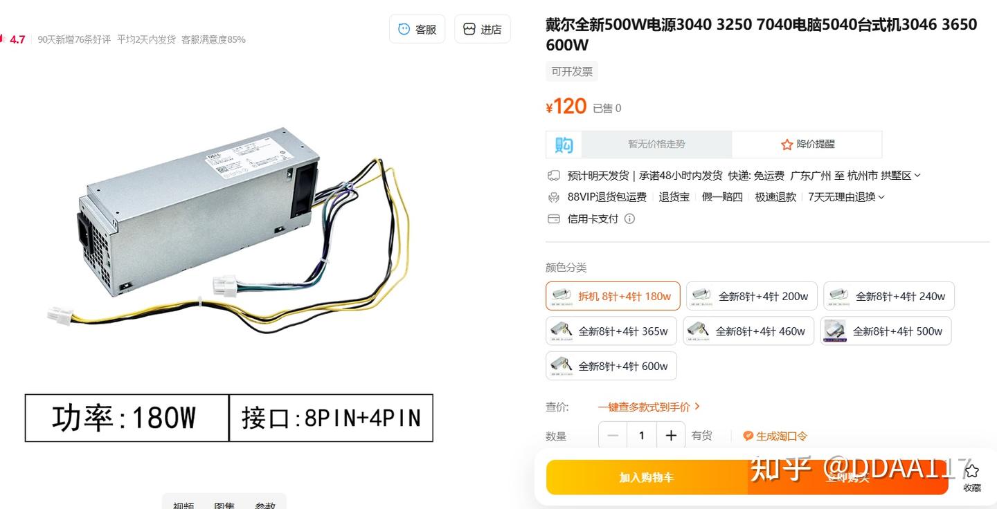

【7】原厂电源
【坑爹指数】★★★★☆
品牌台式机、笔记本都有自带的电源(适配器),其中,品牌台式机除游戏机型仍然在使用通用规格的台式机电源外,商用机或家用机型已经全面换用厂商自己独特设计的纯12V电源(主板主供电从24PIN变成了6PIN、8PIN或10PIN)。品牌台式机加装独显普遍需要升级电源,如果尺寸标准,那么你自己买根主供电的转接线(比如24PIN转8PIN),就可以换装零售电源从而升级功率;如果购买的是小体积机型,并且供电电源也用了小体积设计,那么你很可能只能去淘宝上买高配机型拆机的大功率原厂电源,这就非常坑爹。品牌台式机的电源代工厂一般就是光宝、康舒、台达、航嘉、酷冷至尊这些。
笔记本供电适配器坏了怎么办?实际现在都可以买第三方适配器,如果是支持100W PD充电或者供电就是Type-C口的机型,你可以自己买小体积的氮化镓充电器来取代原厂自带的大体积适配器,这样携带起来也比较方便,而且一头二用还能给手机充电;大功率游戏本机型若是特殊供电口,可酌情考虑原厂适配器,否则也可以考虑购买大功率氮化镓适配器;其他采用品牌专属特殊充电口的老机型,去淘宝上随便淘二手或副厂适配器就可以了。
