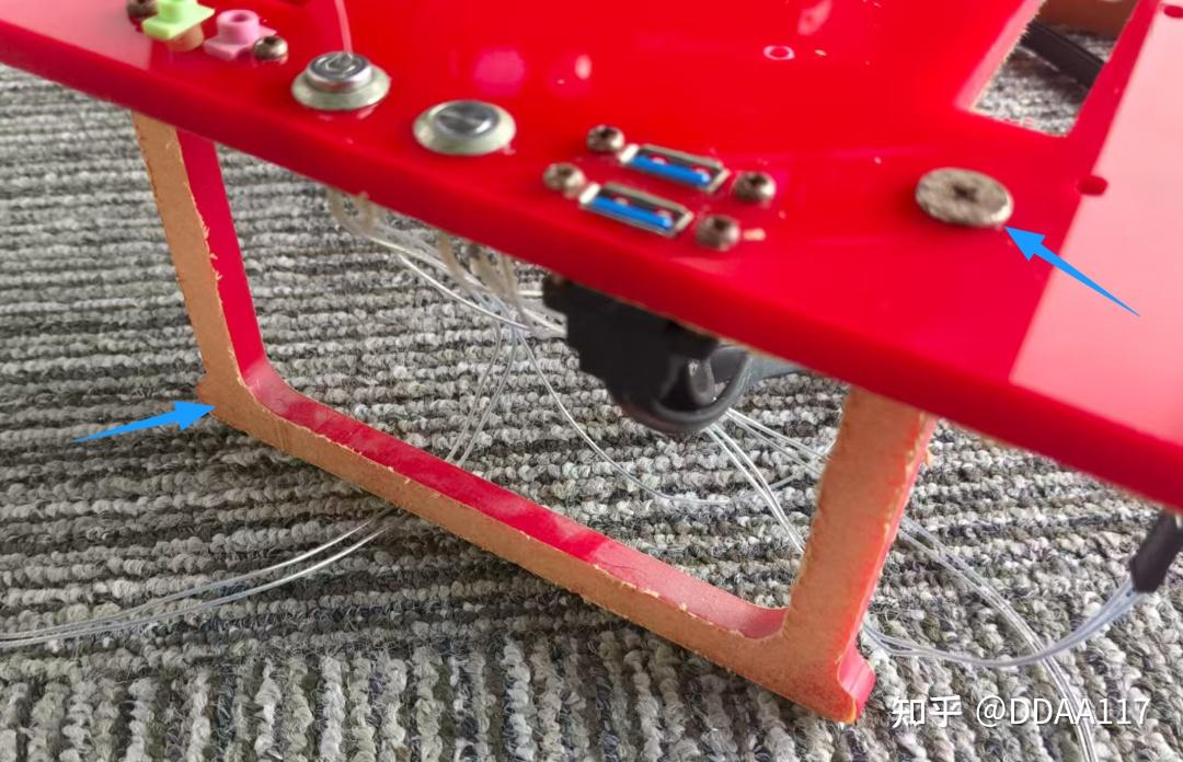

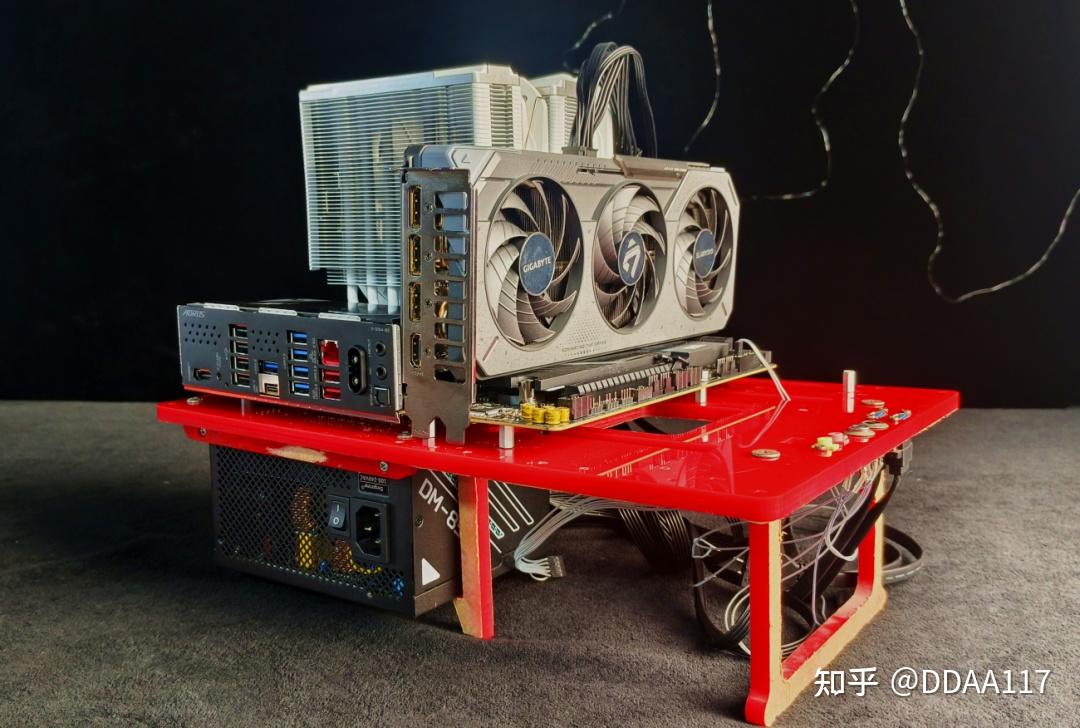

首先要隆重介绍这次装机的主角——这台颇具年代感的亚克力开放式机箱。说来有趣,虽然这是我们五年前购入的"老将",但拆封时连很多保护贴纸都至今未撕,只是螺丝部位已经悄悄爬上了锈迹,这种新旧交融的反差感特别有意思。
当年168元的投资现在看来相当超值:相比传统铁皮机箱容易出现的氧化问题,这款亚克力材质即使历经近2000个日夜的考验,依然保持着令人惊喜的成色,时光仿佛在它身上停滞了一般(生锈的铁螺丝除外)。
这玩意儿比鞋盒好!鞋盒一方面不牢固,无法固定主板,其次你想主板散热好些,那么鞋盒底部还要挖孔,一来二去鞋盒可能就散架了!

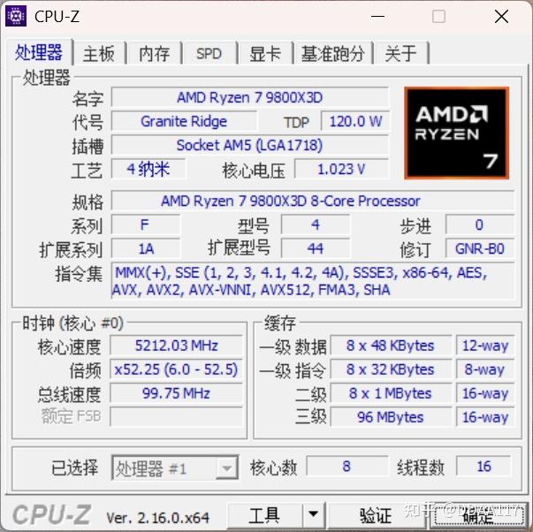

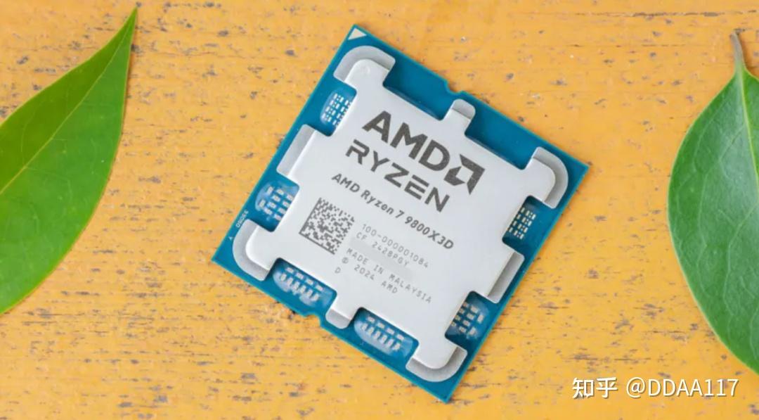

处理器这边我们依旧选了游戏神U——AMD R7 9800X3D。这款处理器采用8核16线程设计,三级+X3D缓存高达96MB,默认TDP仅120W,在能效比和游戏性能上堪称一骑绝尘。
该处理器目前价格已回落至3000元出头,相比年初跌价20%以上,所以数码产品普遍还是没有多少理财属性的。

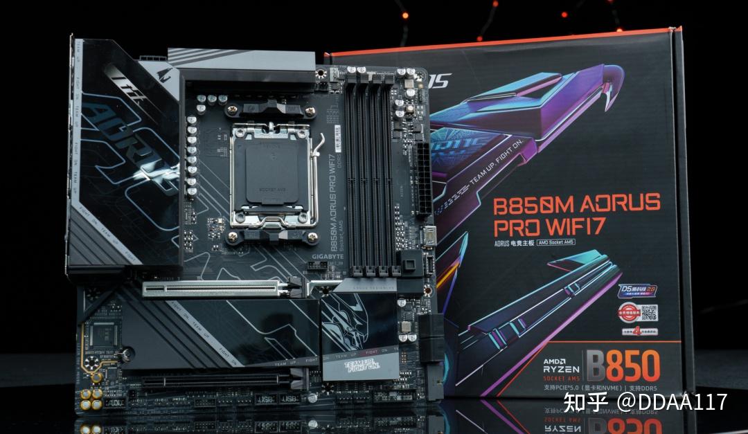

主板方面选择了技嘉 B850 AORUS PRO WIFI7(电竞雕),该系列通过差异化设计成功树立了独特的定位。比如最显著的特点是配备了同级B850M主板中少有的Wi-Fi 7无线模块。

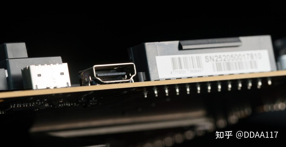

以及技嘉的另一个特色点:内置HDMI口,可以在机箱内装一块显示处理器/显卡占用/温度信息的小屏幕是方便了一些。

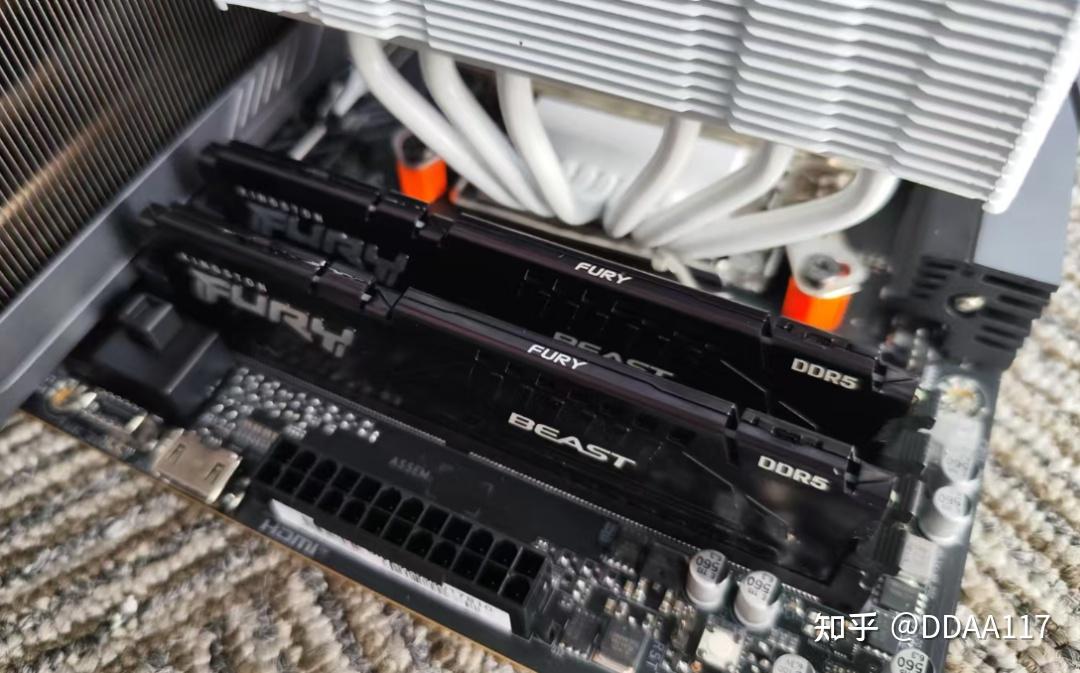

因为只是简单的演示,所以这次的内存随便用了个5200MHz的16G*2的金士顿骇客条,如果你的内存比我的频率要高,那么你的游戏帧数表现会更胜于我:

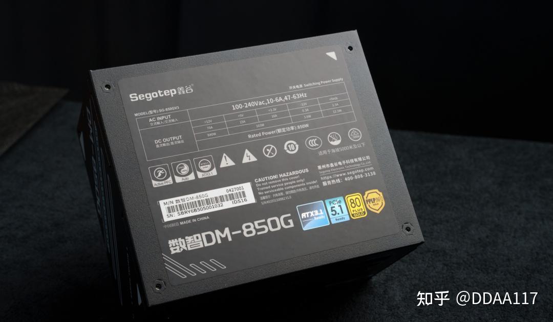

电源是鑫谷的DM850全模组电源,支持PCIe5.1的那种接口,不过这次的显卡是传统的8 PIN接口。

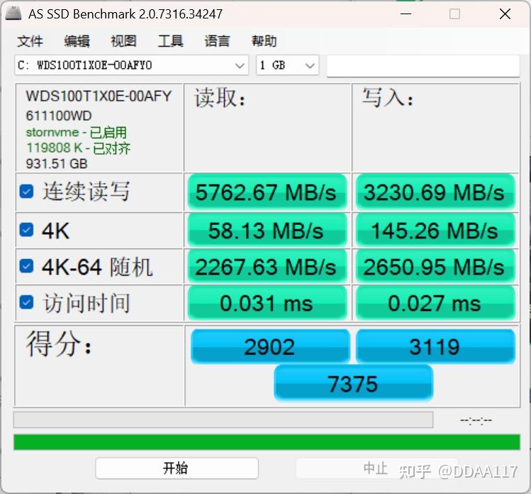

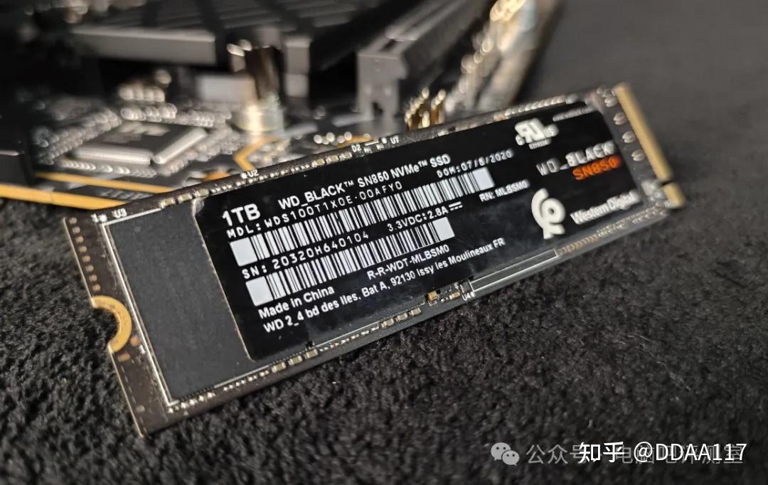

最后是硬盘,因为硬盘并不会影响游戏的帧数表现,所以用的还是西数SN850 1TB硬盘
虽然这个固态的年纪很大了(根据SN显示,这也是一个5年前产的),但它的读写表现也依旧还是很出色,五年前的固态能有这个表现,已经很强了:
最后装起来的效果:
开放式机箱目前还没有解决的问题之一~电源线没地方藏。

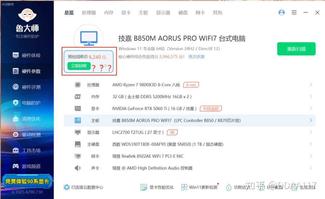

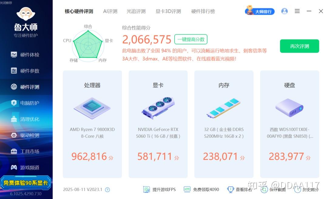

鲁大师配置和跑分图:
内存比较辣眼睛,但不要管它。。。。。。

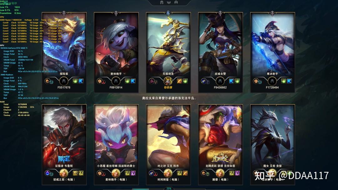

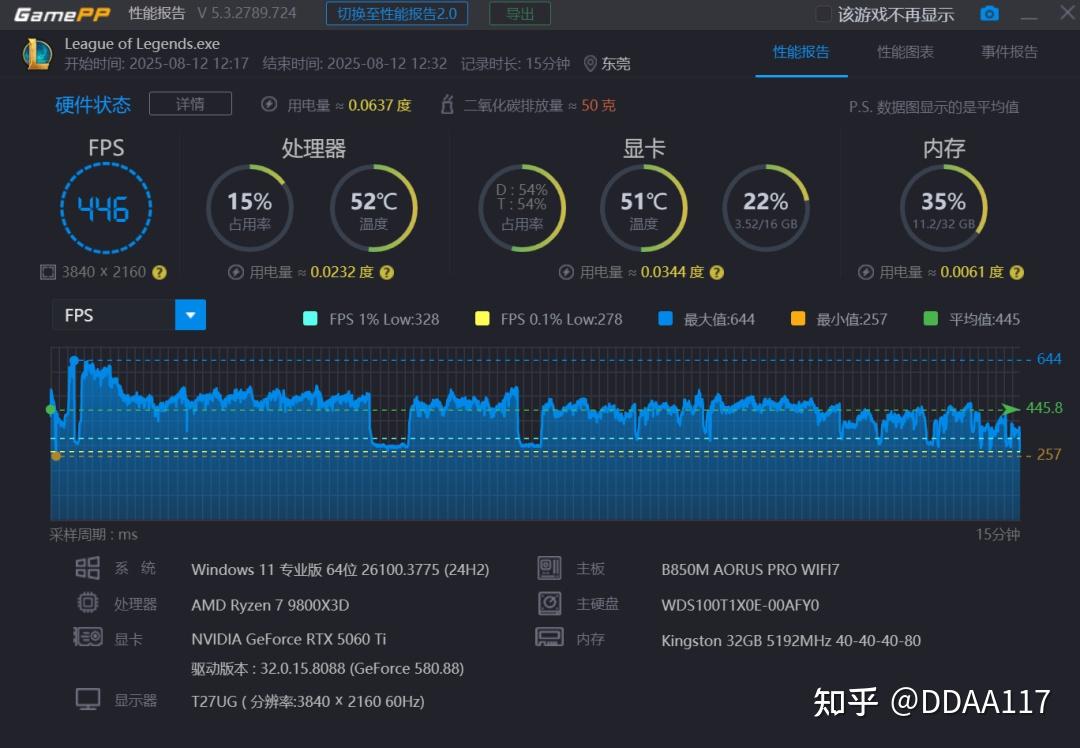

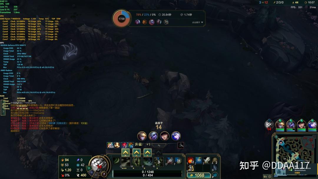

英雄联盟,4K分辨率下最高特效,关闭帧数上限:
上图为游戏加载界面,大概3000帧。这个帧数表现属于图一乐,好看,但没啥用。
上图为游戏对战中,普遍维持在400~600帧左右。其实英雄联盟游戏中超过100帧就非常流畅了,事实上600帧有点撕裂。建议是限制一下游戏帧数能过的更好的体验。
整局下来:
平均帧数446帧。显卡没怎么出力,占用率才只有50%。

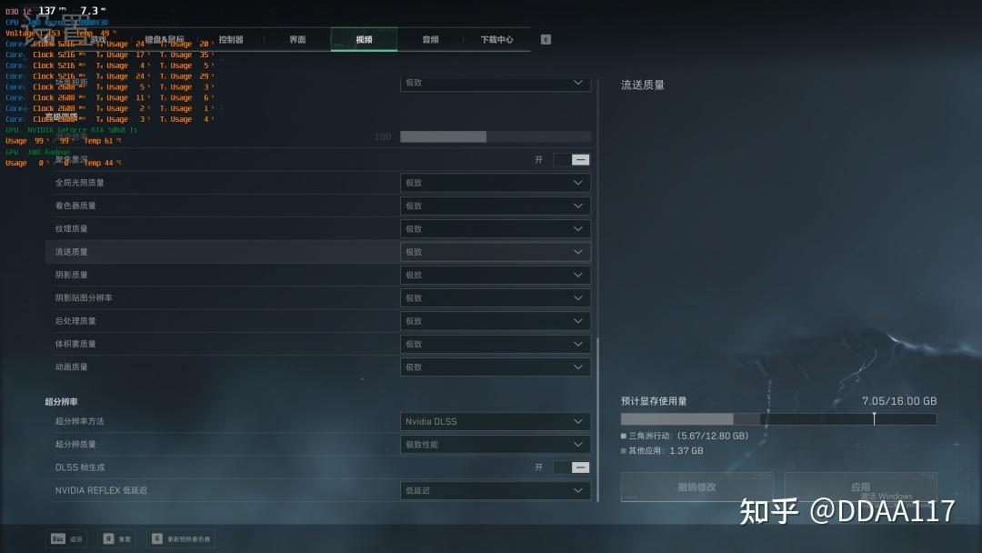

三角洲4K分辨率,全极致,打开DLSS帧生成,极致性能档位下:
自己跑步打开140帧左右,所以如果你的内存在5200MHz以上,画质稍微比我低一点,亦或是屏幕分辨率没有4K,那么实际游戏帧数表现会比我好很多。

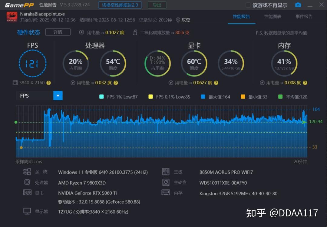

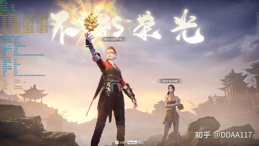

在永劫无间中,4K分辨率,所有特效都打开了。DLSS性能档位下,除游戏加载界面时,其他时间游戏帧数表现在130帧左右:

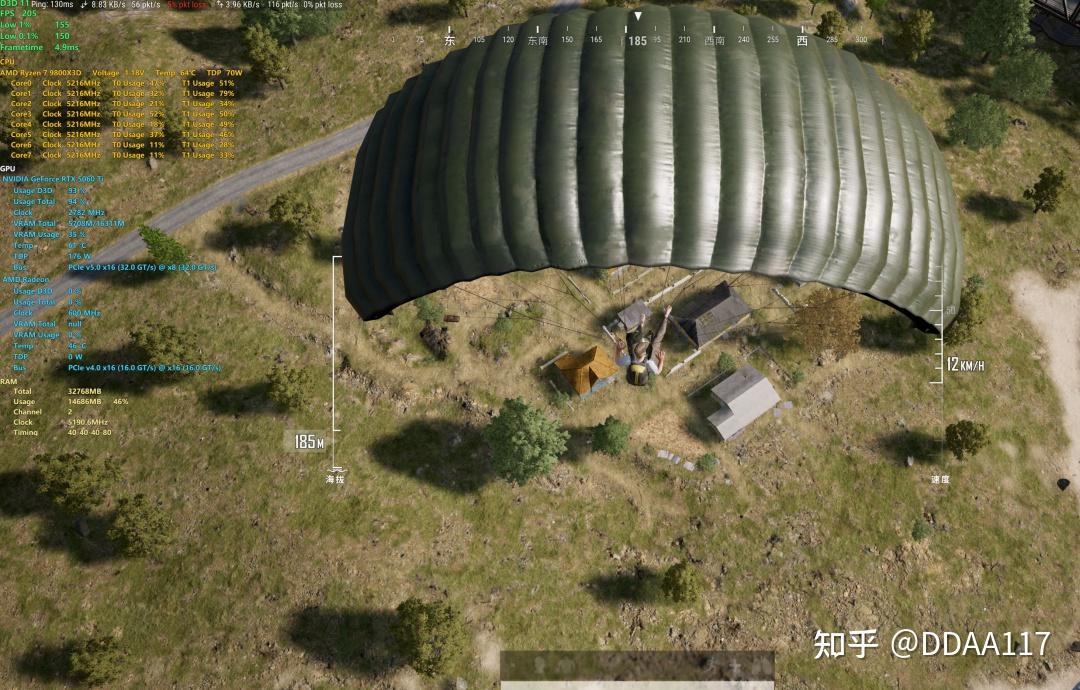

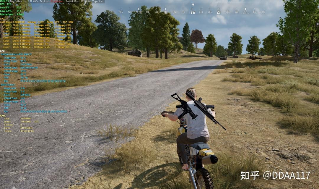

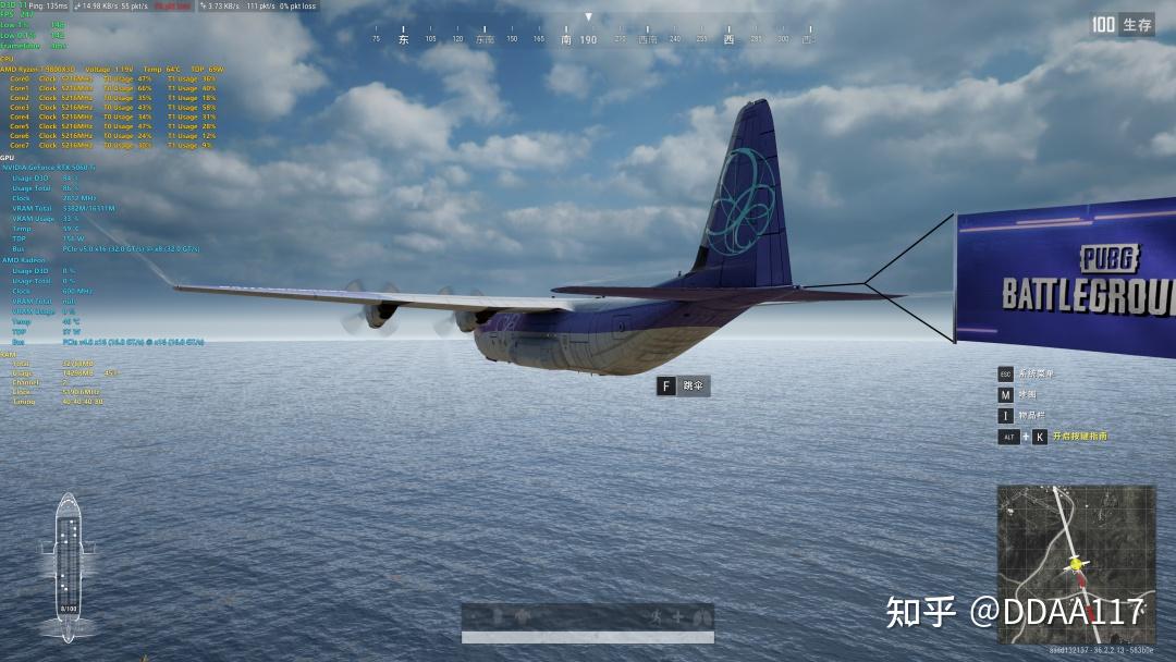

绝地求生4K分辨率,三极致(其他全最低),100%渲染,
飞机上240帧左右。
跳伞200帧
骑摩托车在170帧左右浮动。

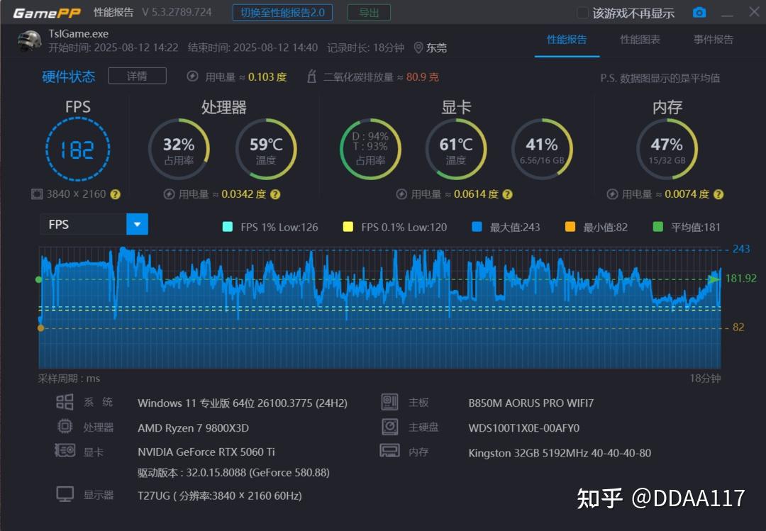

整局游戏下来,平均182帧。这个游戏的优化其实还不错了,显卡的占用率还是挺高的。

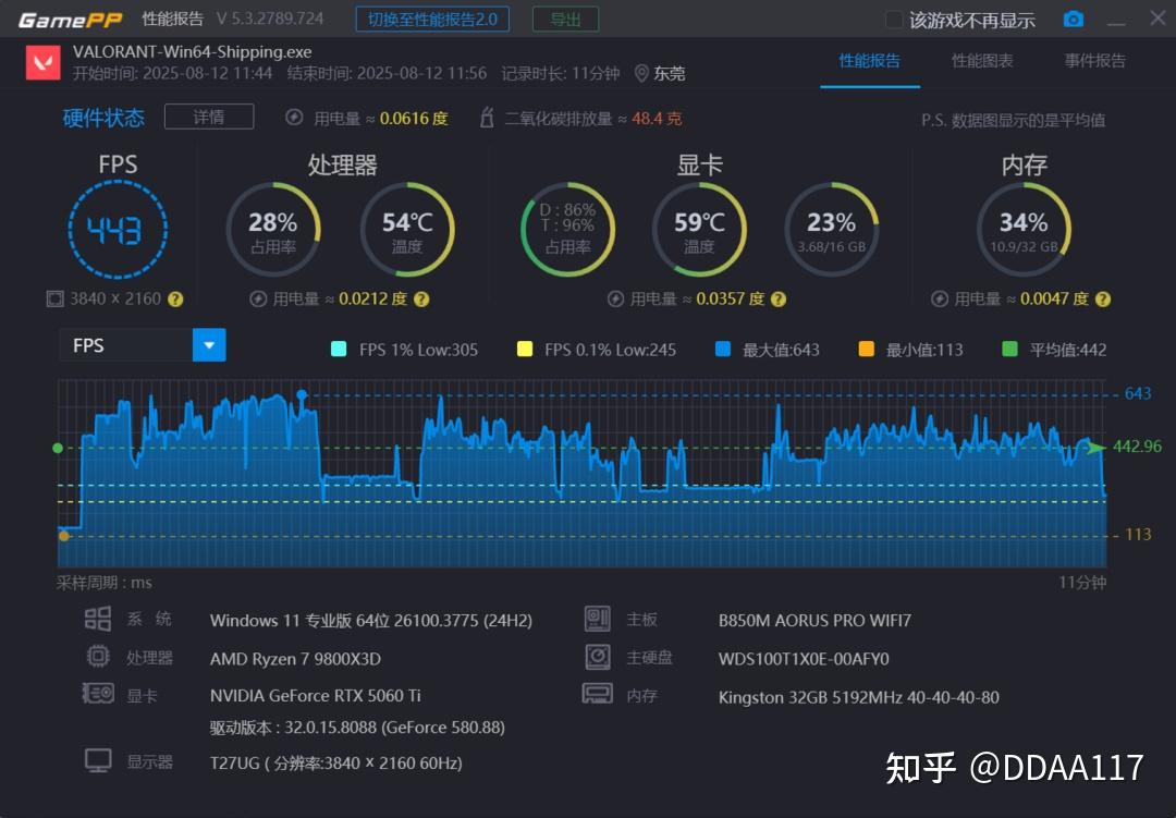

在无畏契约中,4K分辨率,所有设置都调到了最高档位,整局下来平均也有443帧。

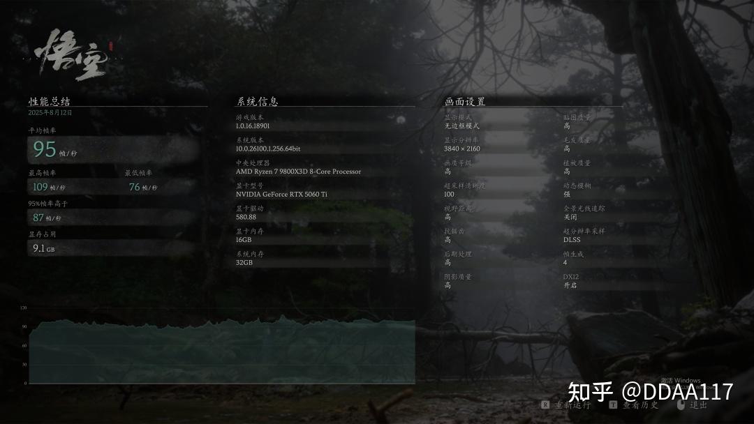

黑神话悟空在关闭光追后,4K高画质,开启帧生成后可以有95帧的游戏表现:

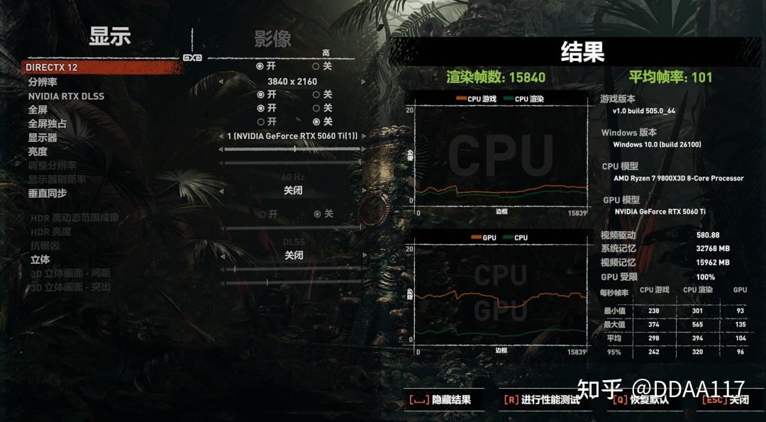

古墓丽影暗影,4K高画质,开启DLSS后平均帧数101帧:

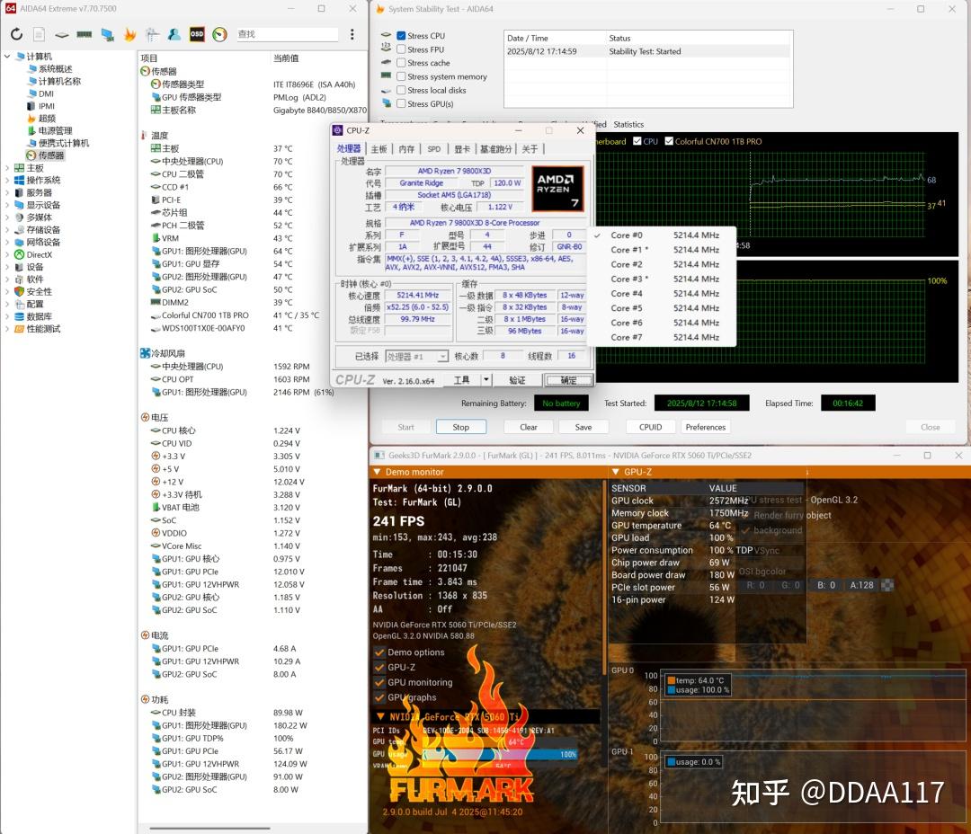

单烤处理器+显卡甜甜圈16分钟
处理器功耗90w,70度
显卡功耗180w,64度。这要是在吉祥里,起码要+3度以上。
