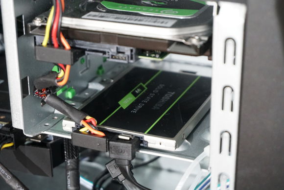

上机测试中使用的是雷神911黑武士主机,配置是目前主流的八代平台,不会成为固态性能发挥的瓶颈。
测试中TR200挂从盘,主盘同为固态,不会对测试造成影响。
东芝TR200安装实拍图,与上方的机械“撞脸”,外观同样以黑绿为主色调。
