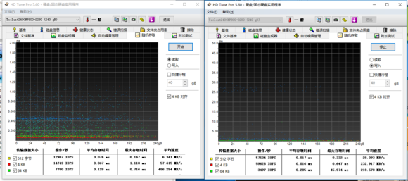

首先是AS SSD,可以看到顺序读写方面符合官方宣传的读取1900M/S写入1200M/S「480G写入1500M/S」,4K性能也较为出色。10G量级的测试与1G量级的测试较为接近,所以SLC CACHE容量是超过10G的。
HD TUNE PRO的几项测试,需要注意的是这个软件对于一些固态的测试并没有针对优化,所以在顺序读写的测试中有一些异常,与之前同样采用了DRAM-less方案的HP EX900一样写入出现连续波折。
通过HD TUNR PRO的文件基准测试,测试了20G数据量,写入没有出现SLC CACHE爆容量的断崖,于是将测试量调整到40G进行测试。
调整到40G后,在32G左右的位置出现了明显的波动,因此台电NP800 240G的SLC cache容量在32G左右,能够满足用户日常的使用。
