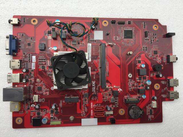

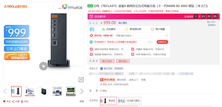

999(含键鼠)的台电凌珑S其实还可以,本身配置没有特别多的亮点,但结合2.5L的超小体积,而且价格甚至比自己从淘宝上淘类似配件组装更便宜,所以相对比较适合特殊需求群体选购(尤其是追求小体积的轻办公娱乐党)。它还支持双内存插槽以及双硬盘位,所以一般扩展没问题。缺点是未安装无线网卡,建议自己后续加装常见的USB无线网卡。

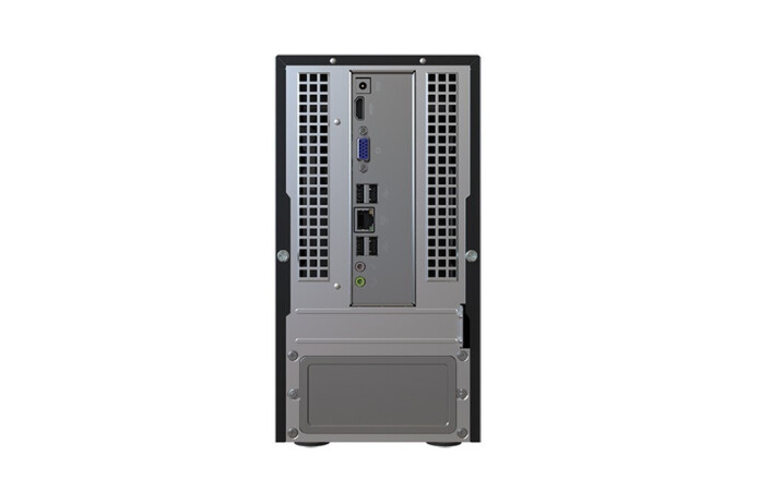

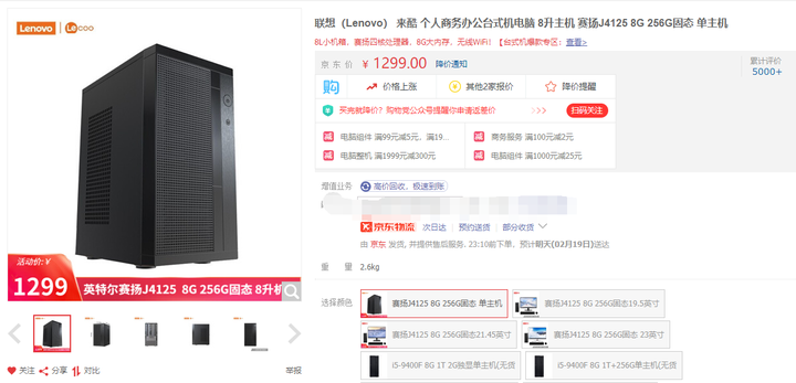

相比之下,联想这款机子不仅价格更高,而且CPU还是上一代平台,此外机箱体积明显大很多,就显得很不值当。这个机子还有一个让人吐血的地方,它用了联想自家其他商用机的机箱,但这种赛扬J/N平台的CPU本身又是低功耗,只需要DC供电,不需要安装台式机电源,所以它下面就会有一个封闭的电源安装口。
你别想着这个机箱更大就会有更多的扩展接口,不存在的,机箱不允许你安装其他市售标准电源、主板或扩展PCI卡,内部的主板实际提供的扩展口也不见得就会更丰富,板子虽然大,但留空的区域就很多了。

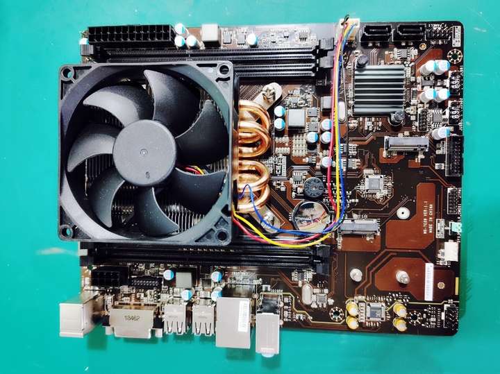

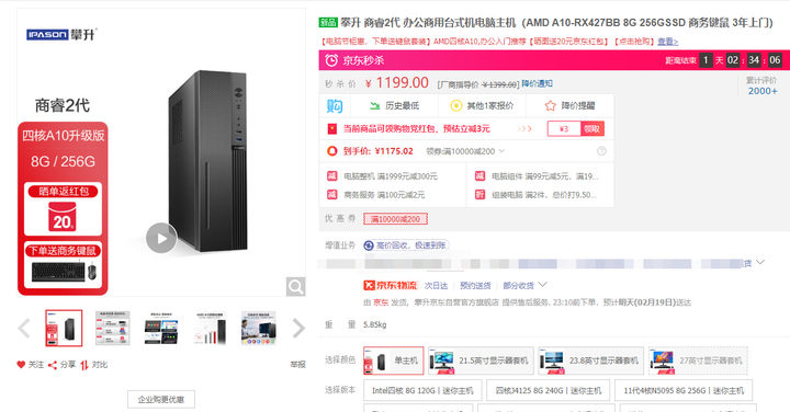

另一类千元级平台一般会用AMD的老式模块化架构四核、八核处理器,比如X4-850(3.20~3.90GHz/四核/28nm)、A10-RX427BB(2.60~3.70GHz/四核/R7)、A9-9820等。其中X4-850发布于2015年,是此前经典型号速龙X4-860K的弟弟,这一系列采用28nm制造工艺,基于坑爹的Steamroller压路机架构(其他还有推土机、挖掘机、打桩机架构等)(这不是开玩笑,模块化时代AMD就是叫这四个)。
A10-RX427BB发布于2014年,其实是个基于压路机架构且面向移动版嵌入式(工控机等)四核APU,你可以理解为就是日常烂大街模块化A10-9700的降频版。这玩意儿集成八个GPU计算单元(512个流处理器),频率为600-686MHz,内存支持双通道DDR3-2133,TDP为35W。这个型号的优势主要是GPU显示核心性能稍好,理论性能比UHD630这些略强,但也只有在需求不高的游戏中能和UHD630来PK一下,实际看片能力被UHD630(UHD系列全家)锤烂了。

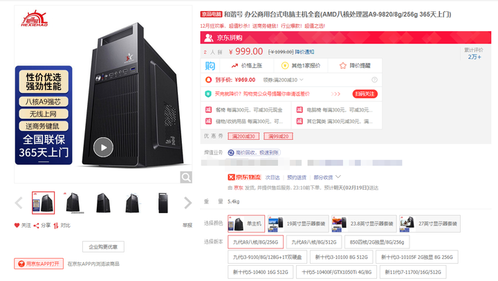

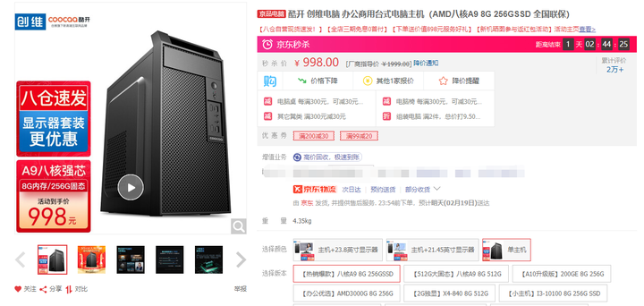

A9-9820就牛X了,不仅是少见的A9系列,而且它还是8核,隶属超低功耗的Jaguar(美洲豹)架构,和模块化存在区别。该APU处理器(准确说是Soc)和2013年11月推出的XBox One客制化APU(Soc)同源,但综合参数提高,所以性能有所增强。集成了Xbox One升级版的显示核心,检测软件显示其名称为RX350,无具体对应的零售型号(从TPU上查阅得知其属于Sea Island系列,也就是HD8000 OEM系列),但它在Xbox One的基础上开启了屏蔽掉的2组CU,14组全部打开,一共有高达896个单元,而且运行频率也拉高至985MHz,搭配上四通道内存,最接近的型号是HD8770(OEM),也就是HD7790或者R7-260X的降频版,算上显存落后于GDDR5,理论性能应该是GTX750左右,再不济就是RX550的水平,应对腾讯游戏、需求不高的单机都没啥问题,这个Soc本身就是为windows系统的游戏主机所设计。
但这玩意儿离开Xbox后,有点水土不服,并且相应CPU架构摆到今天实在太老,搭配GPU也很不协调,此外A9-9820功耗极高,在100W以上。
