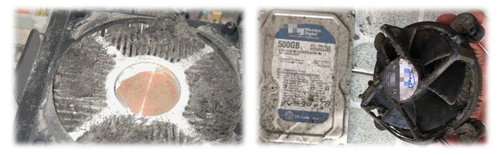

相比之下,低端的下压式散热器因为散热片分布稀疏,所以积灰的情况稍好,大多数时候用久了也就表面看起来有点脏,但具体还是要看工作、生活的环境而定。笔者之前也清理过全部被灰尘团覆盖的下压式散热器
▲ 品牌机里常见的下压式散热器(图片仅供示意)。
▲ 生存在恶劣环境中的下压式散热器(图片仅供示意)。

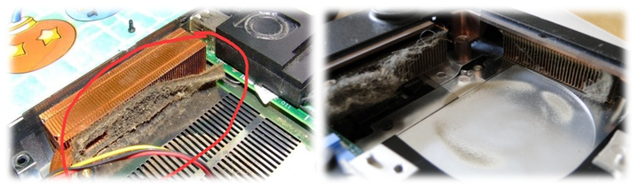

笔记本清灰意义更大,由于本身出风口很小,部分超薄本、游戏本用久后风扇噪音起飞、整体运行温度显著升高、夏天频繁降频、重启甚至死机。
▲ 笔记本散热片常态(图片仅供示意)。
笔记本的CPU散热器构造往往是热管连结薄散热片,热量从热管导到散热片后,再由风扇将热量吹走。如此薄而密集的散热片非常容易积灰,而且这种一般都是“一积全堵”,全部堵上后热量散不出去,自然易引发过热报警。每次帮朋友笔记本清完灰,扯下那一整条“黑棉絮”,都会有强烈的心情舒畅感。傻大黑粗的游戏本反而情况好一点,因为它们的散热片体积大,缝隙也大,堵死的概率略小。

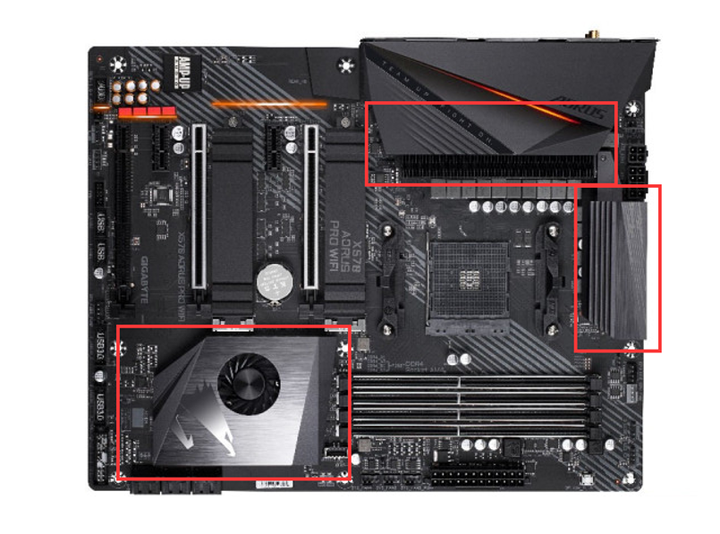

主板自身清不清其实无所谓,它们负责给主板的PCH芯片(以前是南、北桥)、CPU的供电MOS、电感等散热。对于X570、X58等主板而言,如果PCH温度过高,会导致各种板载接口性能降低甚至对CPU性能造成影响。主板上的散热片一般都是无风扇的“被动散热”,而自带风扇的更需要我们多加关照~
【3.4】(建议)M.2固态硬盘、内存条
机械硬盘因为马达高速旋转等原因温度也很高,但很少会去给它表面清灰,意义不大,作用也不明显。而M.2固态硬盘和内存条是否清灰意义也不大,只是考虑到现在有些M.2固态发热真的很大,你不给它们配个散热片也就算了,用久之后表面灰积多了也未必利于性能的发挥。觉得特别脏了拿个吹风机吹吹或纸擦一擦就好。
