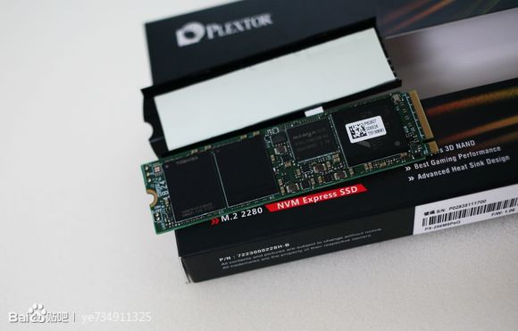

浦科特M9Pe G 256G和512G版本都采用了单面颗粒设计,正面仅有四颗主要芯片和一些供电及BIOS ROM。
其中256G的M9PeG颗粒共两颗由东芝提供,编号为TH58TFT0T23BADE,是属于东芝第三代 3D TLC NAND颗粒,堆栈64层,单颗颗粒容量128G.,两颗颗粒组成256G的容量。
而512G版本中编号变成TH58TFT1T23BAEF,同样属于东芝第三代3D TLC NAND颗粒,堆栈64层,单颗容量变成256G,共同组成512G的容量。
缓存由南亚提供,编号为NT6CL128M32BM-H2,是一颗DDR4 1600Mhz 512M的缓存颗粒,不论是256G还是512G的版本,使用的缓存是一致的。
主控由美满提供型号为88SS1093,是一颗支持PCIE 3.0 X4速率,最大支持4GB/S速率、
支持8条闪存通道、支持第三代LPDC纠错、
支持1XNM MLC/TLC和3DNAND、支持AHCI1.3和NVME1.1B协议、
支持DDR3、DDR4、LPDDR2、LPDDR3缓存,最大2GB、支持AES256加密的主控。
核心方面是采用了三颗频率达到500MHz的ARM Cortex R5核心,由台积电代工生产。

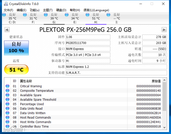

首先来看下CDI的截图,256G和512G版本基本相似,可以看到主机累计读取和累计写入总量,通电时间和通电次数等基本信息,也可以通过软件检测到温度,关于温度在文章后面会有专门写一下,在这里就不多啰嗦了。
