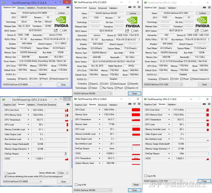

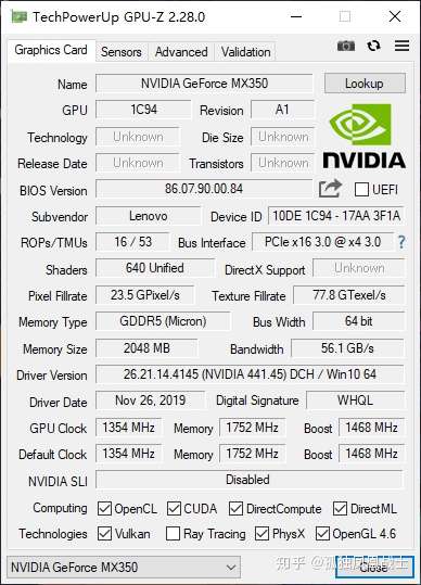

老规矩先上GPU-Z截图
MX350,核心代号N17S-G5,GP107核心,流处理器640个。这个规格确实跟1050一样。MX350的device ID为1C94,1050是1C8D,1050 3G是1C91,这几个设备ID非常相近,基本可以认为他们是一颗die,也就是GP107核心。

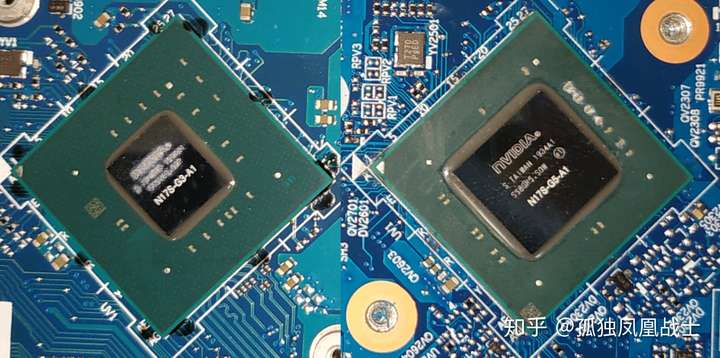

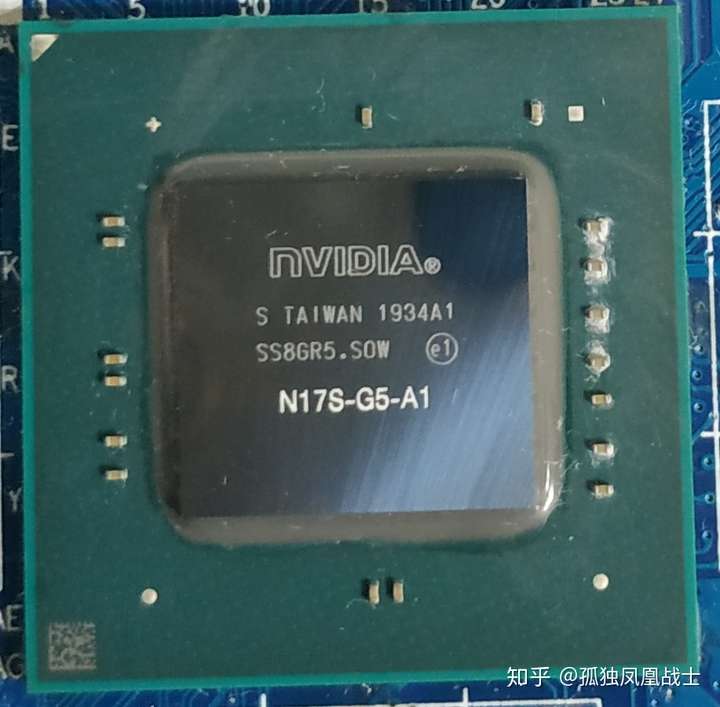

不过从上面的实际拍照图片来看,MX350的封装显然小了一大圈,这是因为要跟GP108的封装保持一致,减小PCB占用空间,但这么做就会导致MX350只能支持到64Bit的显存位宽,带宽也就从1050的112.1GB/s降到了56.1GB/s。
值得注意的是,MX350报告支持PCIe 3.0x16,只是目前工作在x4下,有点意思。

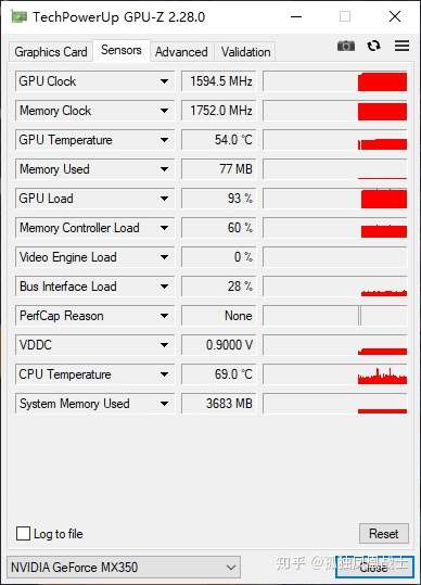

MX350的核心频率标称是1354-1468MHz,实际在有负载下可以达到最高1594.5MHz。刚才说过MX350就是1050核心,然而1050最大可达1771.5MHz,这个显然是刻意限制的。在最高频率下MX350仅为0.9V,也比1050的1.062V低很多。
仔细看PerfCap Reason一栏,负载这么半天什么提示都没有,然而一般的1050或者MX250都会显示VRel(安全电压限制),这意味着MX350的0.9V电压并没有达到这个核心可承受的安全电压极限。不过也能理解,MX350仅为25W,不这么限制的话或许功耗就很难控制了。

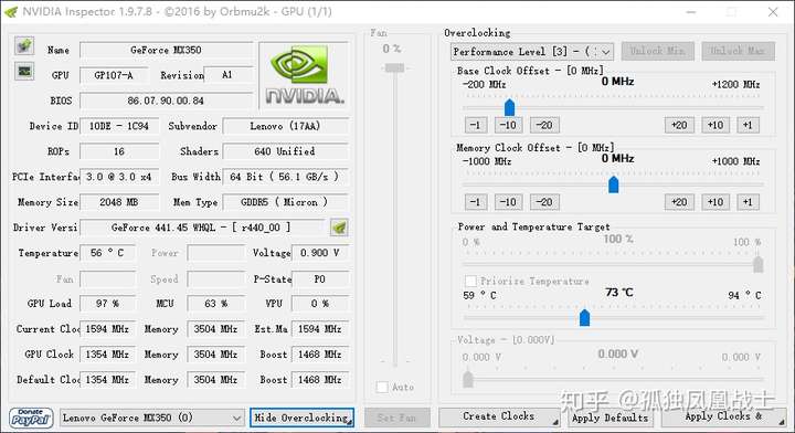

nvidiaInspector截图,左上角很直白的告诉你它就是GP107核心,超频范围没有限制,温度墙最大94度,测试机限制到了73度。
轻薄本通常解不到25W的功耗,然后就用温度墙来强行降低显卡的发热,恰好MX显卡无法用工具查看到实际的功耗值,所以实际上很多轻薄本双烤下,MX150/250/350最终只能降频运行,功耗可能只有18W。

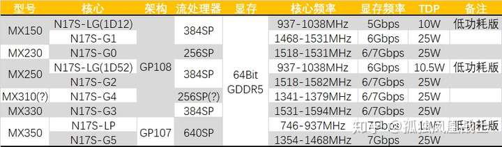

现在把MX显卡按照核心代号总结一下,老架构的显卡(MX110/130)不在此列
  • 最早的一代是MX150,两个核心一个10W一个25W,都是384SP,频率有差别实际性能也差的明显;
  • 后来更新,将N17S-G1分成两颗,一颗是提频的版本也就是MX250,另一个是屏蔽SP后的低规格版MX230,然后显存可选升级到7Gbps(也有厂商维持6Gbps);
  • 低功耗版的MX250实际上是纯粹的马甲,核心完全没变,TDP提升了0.5W,显存从5Gbps加到了6Gbps,理论上来说MX150(LP)刷个VBIOS就能变MX250(LP);
  • 这次更新了3颗,最低的那颗还不清楚是啥(都是瞎猜的),MX330就是MX250改名,啥都没变;
  • MX350是真真的全新,但这也只是相对于MX系列来说的,实际就是1050换封装,它还有个低功耗的版本,12W,频率是这里面最低的。
放一张MX330与MX350的核心对比图

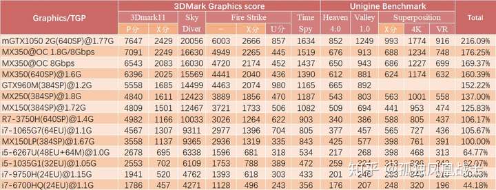

虽然核心上MX350和1050一致,但实际跑分中,两者还是有较大差距的。可以看到,MX350默认情况下,比MX250性能好了17%,但还是比M1050差了25.8%,也就是缩水了1/4的性能。即便是超显存,超核心,到最后1.8GHz以及8Gbps的情况下,也还是有18.4%的损失。
这个1050 2G跑分时是1683MHz,MX350是1595MHz,考虑到频率缩水也应该有94.7%的性能,然而实际还不到75%,这个肯定是其他因素导致的。
25W的TDP是可能性之一,但这里笔者可以肯定地说没关系,下一章会具体讲述原因,那么就只有一个可能了,显存位宽砍半导致带宽砍半,ROPs少了一半。
1050的ROPs是16个,带宽112.1GB/s,而MX350的ROPs是8个,带宽56.1GB/s。两者相差50%,性能相差25%,说明MX350的性能瓶颈就在这个地方。

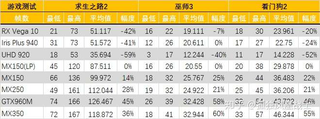

照例还是测试这三个游戏。MX350的性能比MX250好了30%左右,跟GTX960M相当,有点意思。
上一章为了对比,我专门把很久以前测的960M跑分放了进去,MX350与之相比,3D11/sky diver/time spy强一些,其他项目就明显跟960M差不多,实际游戏亦是如此。巫师3用的是中特效,看门狗2最低特效,这对显存带宽的需求已经很低了。

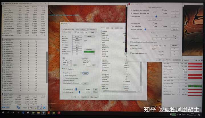

上一章提到,MX350的性能不会因为25W功耗的限制,这么说是因为,我发现MX350压根没有设置25W的TDP功耗墙!
不论是做什么测试,甚至双烤,MX350也依旧保持满频1594.5MHz运行,根本不会触发Pwr机制,这跟MX250完全不同,这是十分反常的。

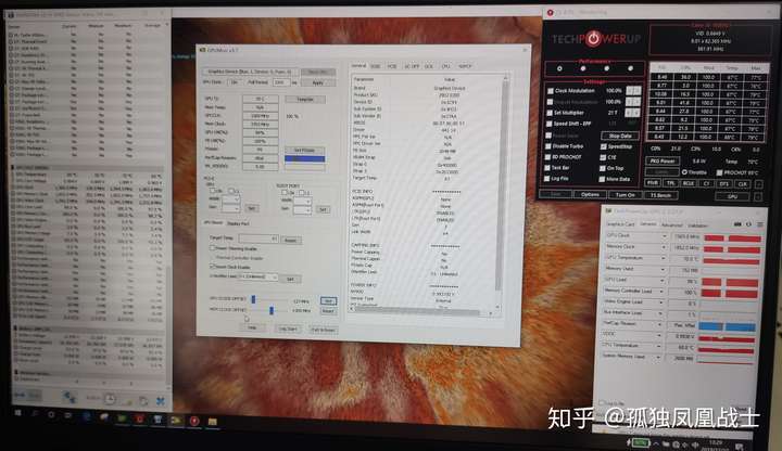

为了探究功耗墙到底在哪,我做了各种尝试,发现使用nvidiaInspector工具对MX350进行降频工作,实际显卡并不会降频,而是核心电压会逐渐提高,众所周知功耗是跟电压呈平方关系的,加压会大大提高显卡功耗。终于在furmark烤机下,MX350开始报Pwr了:
在0.993V@1569MHz/7.4Gbps下,MX350提示VRel和Pwr,这意味此时的机器是撞功耗墙的,咱们看看整机功耗有多少:

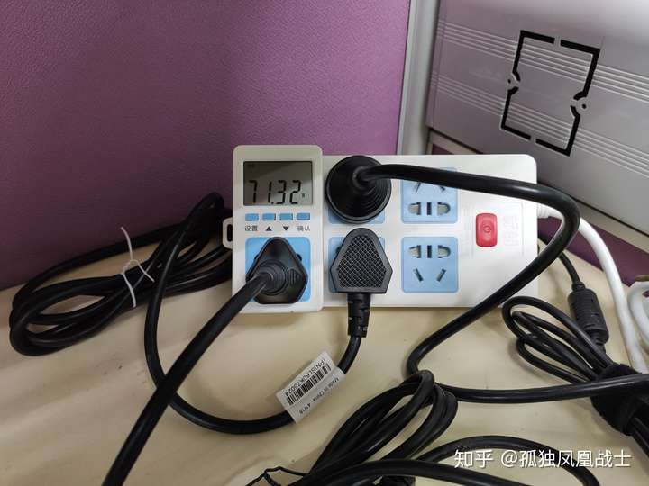

71.32W,这已经超出普通65W适配器的额定范围了(我是用95W适配器测试的),有点高
我找到了一台同配置但是显卡为MX330的机器,也就是MX250,为了对比公平,CPU都是限制到6W的PL1,其他配置也是完全一致(CPU/内存/屏幕/同一块SSD),双烤是这样的:
MX330的频率是1442MHz/7Gbps,电压0.893V,MX330只有384SP,顶到25W的功耗墙也仅能维持1442MHz,电压都不到0.9V,MX350的电压和频率都比它高,640SP难道比384SP还省电?

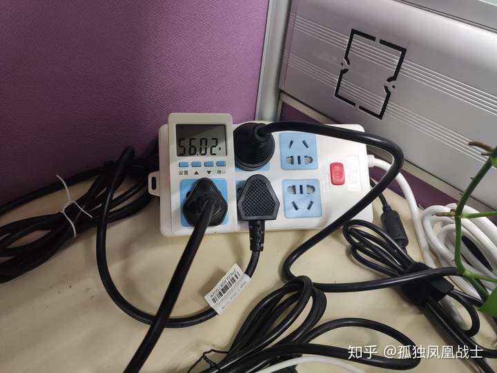

现实当然是不可能,整机功耗仅有56.02W,比MX350的机器低了整整15W。
已知MX330是25W,那么MX350的实际TDP是25+15=?
