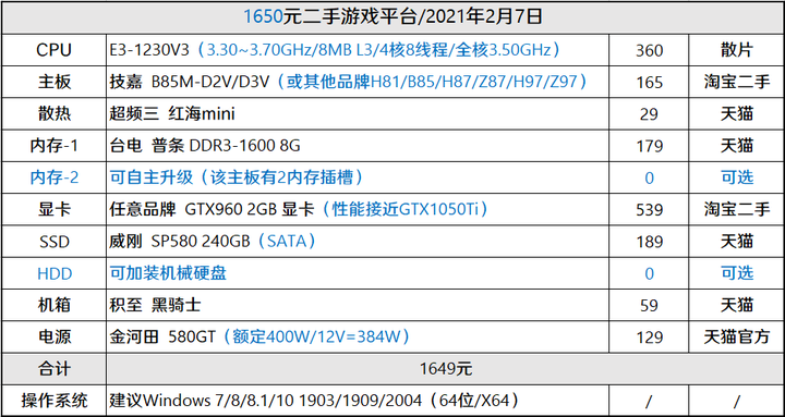

▲ 配置单采用E3-1230V3处理器搭配B85主板,功能主流,更接近当前流行的i3-10100T搭配H410。散热器选用双热管的冰凌mini或红海mini都可以,镇压四核处理器发热问题不大(虽然Hotwell本身发热蛮大的)。

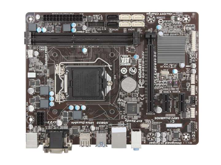

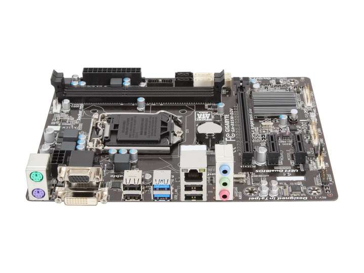

▲ B85M-D2V是技嘉推出的入门级B85主板之一,功能非常纯粹,3相主流CPU供电可以满足所有4代处理器的供电需求。集成4个USB 3.0(后2+前置2)、4个SATAIII以及2个SATAII,集成声卡为常规入门级的ALC887,集成瑞昱RTL8111H千兆网卡。 由于主板没有M.2接口,所以请选用SATA接口固态硬盘。

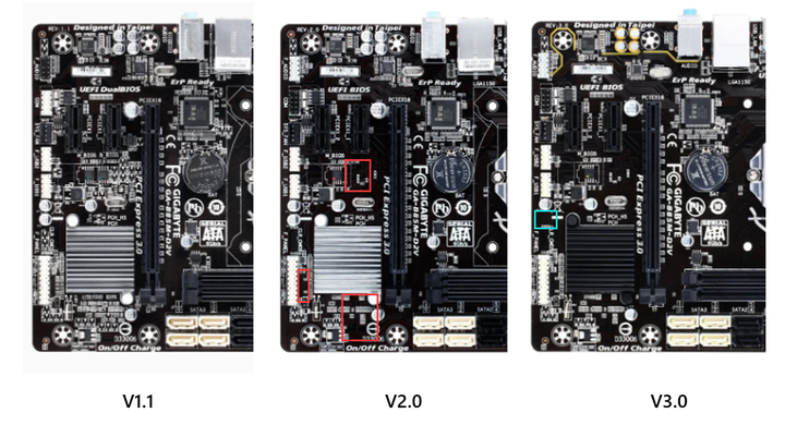

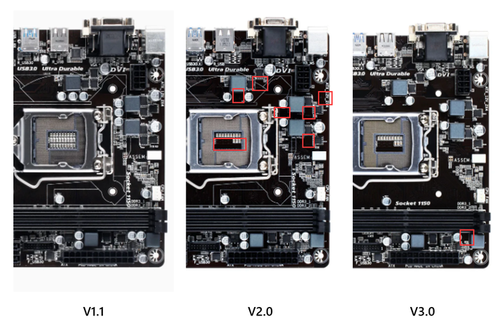

★ 技嘉这一代主板多数版型都有数个修订版本,比如上图参考图片就是V1.1,后续还有V2.0、V3.0,版本越新代表越缩水。因为厂商发现给Haswell处理器搭配3相供电,每一相搭配3个MOS还太豪华了,所以后续MOS数量还减少为2个,并阉割掉了一些电容。
▲ 1.1版本虽然入门,但也有技嘉当时标志性的双BIOS设计,后续版本直接也阉割掉了,到了V3.0的时候前置USB 2.0的滤波电容也阉掉一个,但对音频电容做了优化,从传统固态电容替换为音频专用电容,这里算提升。
★ 不仅技嘉存在这个问题,其他厂商也有类似的毛病。

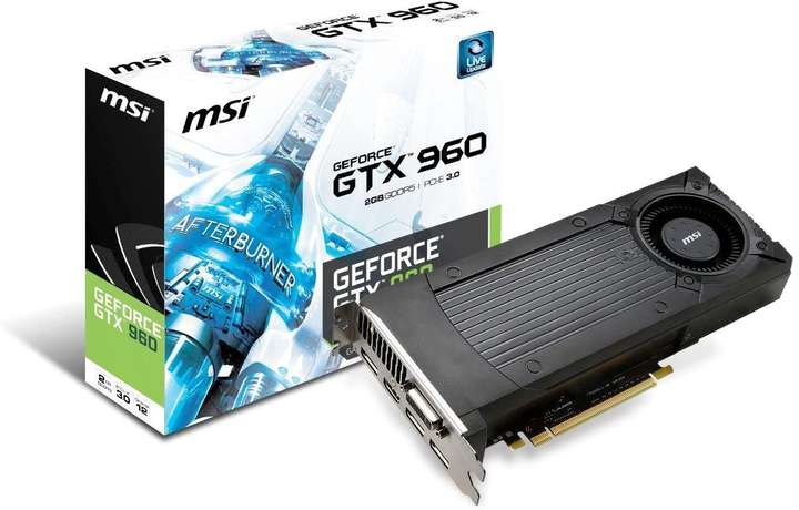

★ 显卡太贵,故而选择二手的GTX960,目前二手GTX960也比前期更贵些,像2GB显存版价格在500元出头,而4GB版本甚至需要700元,这也太贵了。GTX960的性能接近于GTX1050Ti,你买4GB显存版的话还不如买GTX1050Ti或其对应的二手产品。你也可以选择其他二手显卡型号。电源按需配置,GTX960建议搭配额定功率在350W以上的电源,这边挑选了低端的金河田580GT,额定400W。

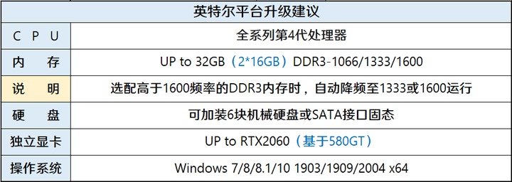

【4】升级建议
