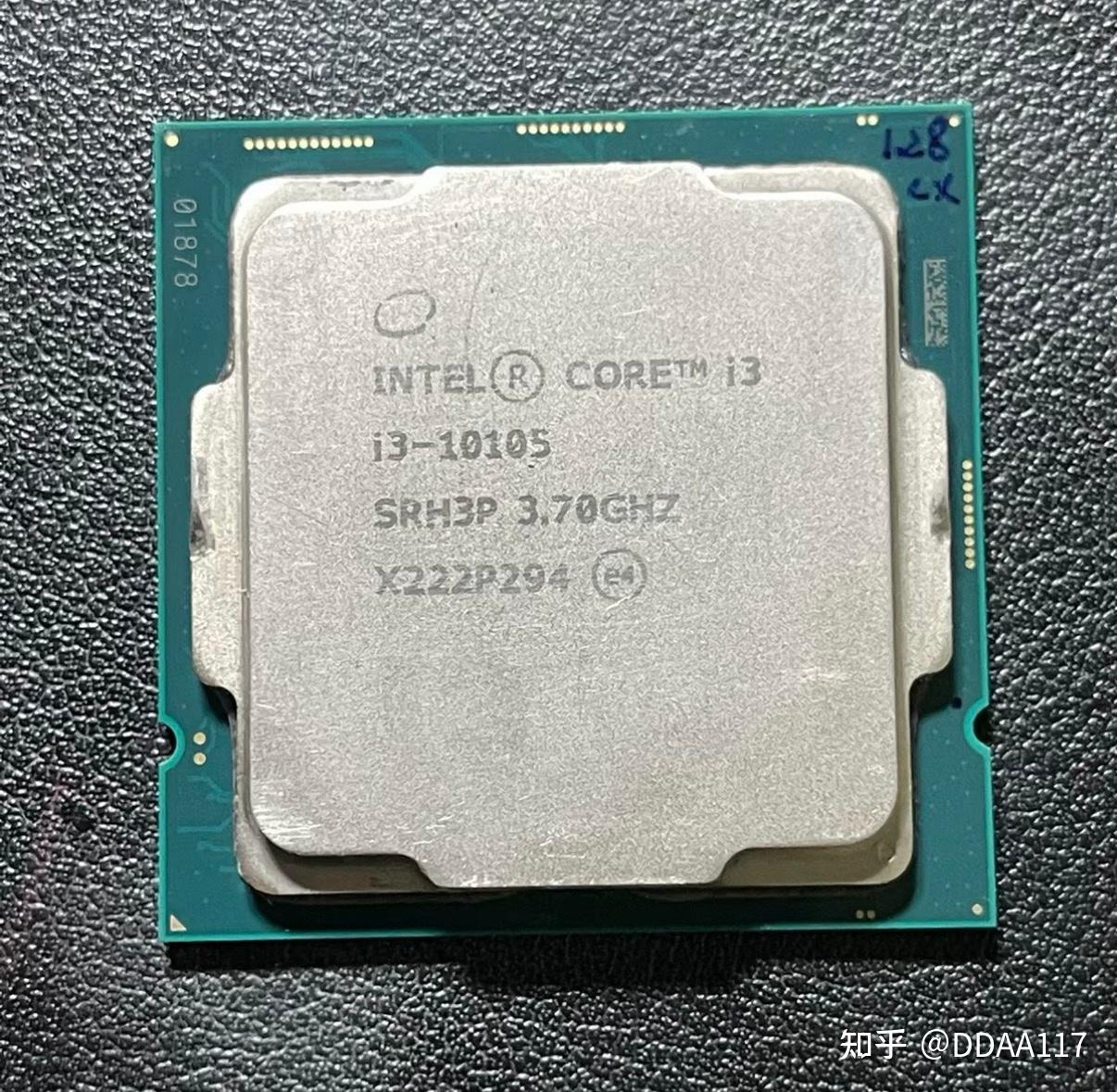

【案例1】5核10线程的i5-10500
正常情况下应该是6核12线程的i5-10500,因为某一颗核心的损坏,导致最后变成了奇怪的5核10线程,虽然如此,它还是会比i3-10100强很多。

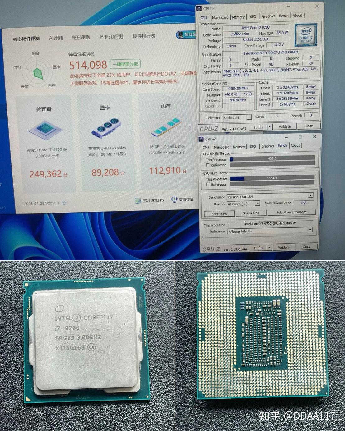

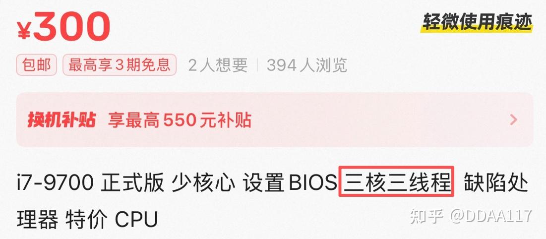

【案例2】3核3线程的i7-9700
正常情况下应该是8核8线程的i7-9700(这一代i7没有超线程技术),因为损坏了5颗核心,导致最后变成了一颗3核3线程处理器。没有人知道它是一次性坏了5颗,还是逐步损坏的。

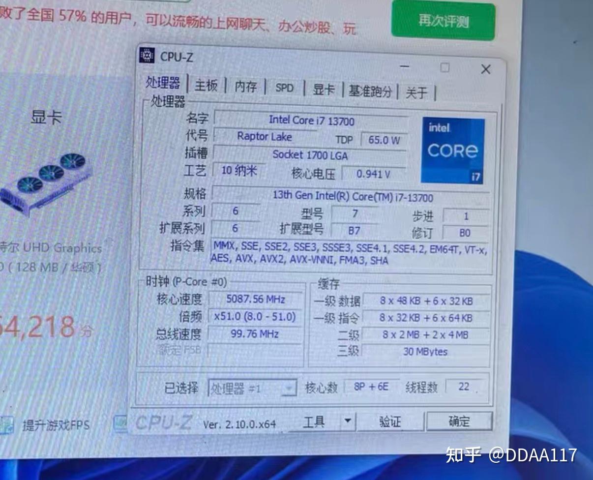

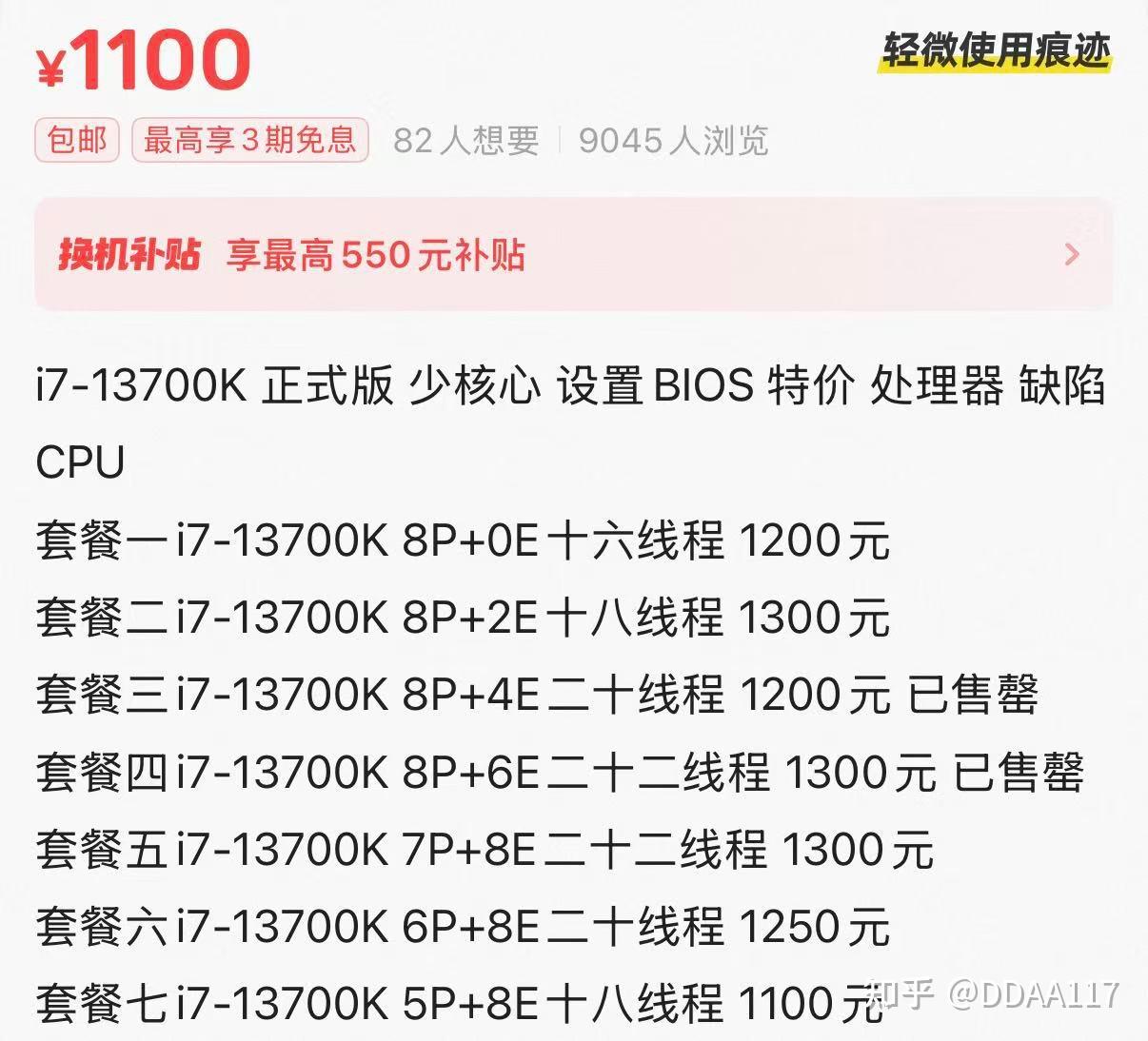

【案例3】13核18线程的i7-13700

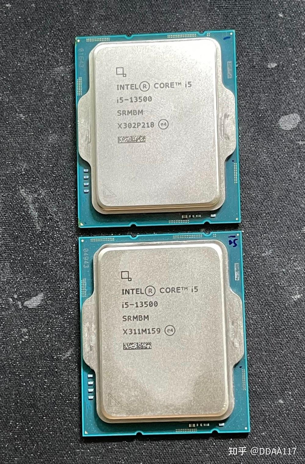

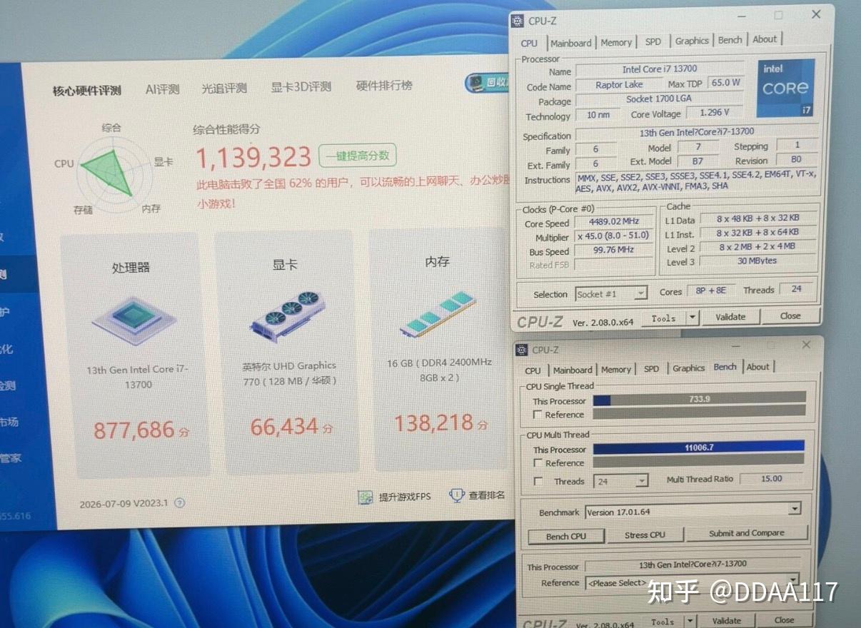

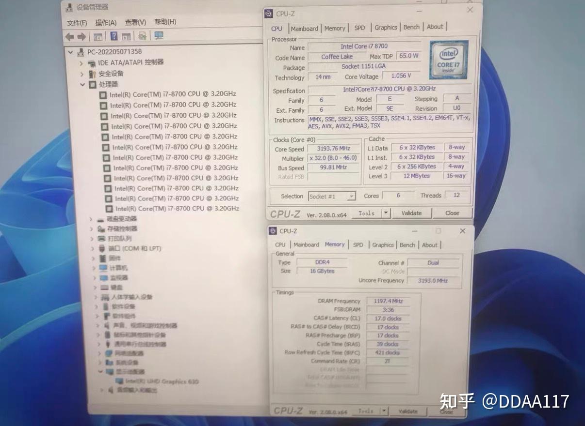

原本应该是8P+8E(24线程)的i7-13700,因为损坏了部分E核及P核,导致最后变成了一颗千奇百怪的处理器。正常情况下,英特尔混合架构处理器的E核是以4颗为一簇进行配备的,使用过程中也是以其为单位进行开启或关闭,所以要么0E、要么4E、8E、12E或16E,你很难见到2E、6E的情况,除非CPU坏了。【2】马力锁死之不能睿频由于睿频功能的损坏,导致英特尔或AMD处理器最高只能以默认主频的形式运行的一种故障。考虑到当前处理器普遍具有幅度很大的睿频加速设定,一旦失去睿频功能,变相大幅降低了CPU的综合性能。

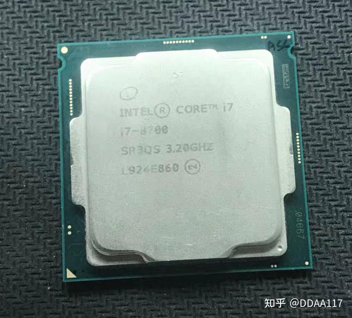

以i7-8700为例,该处理器的默认主频仅有3.20GHz,但睿频加速最高可至4.60GHz(单线程),全核加速频率可达4.30GHz。一旦失去睿频加速功能,CPU的最大加速上限就只有3.20GHz,性能损失超过25%。

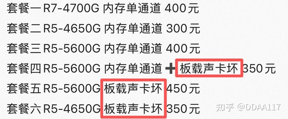

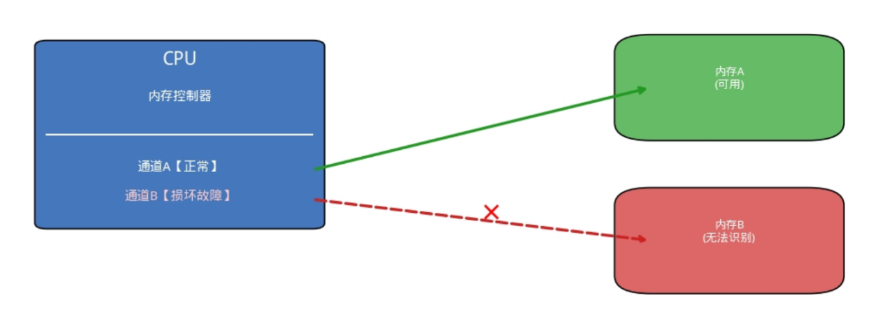

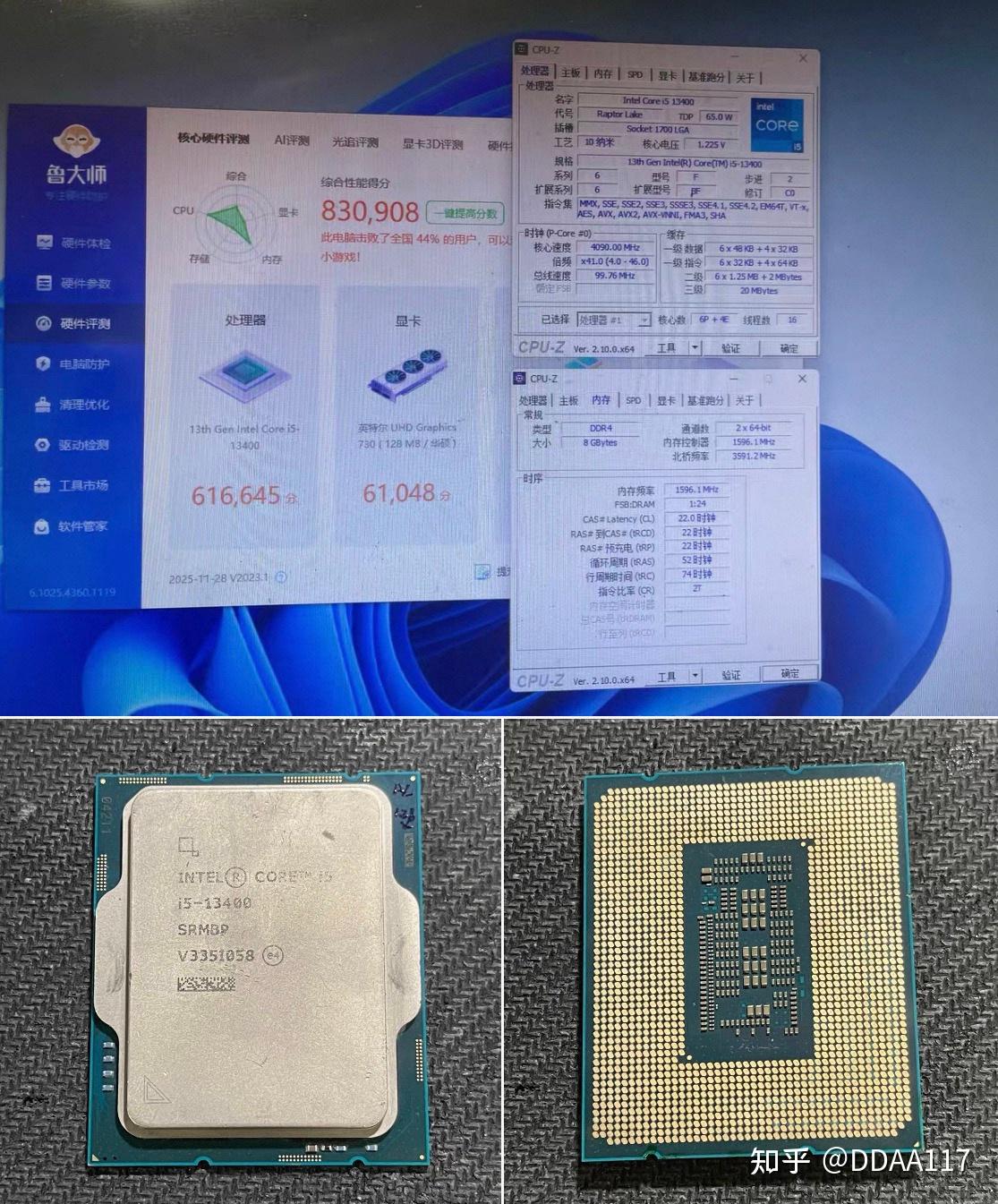

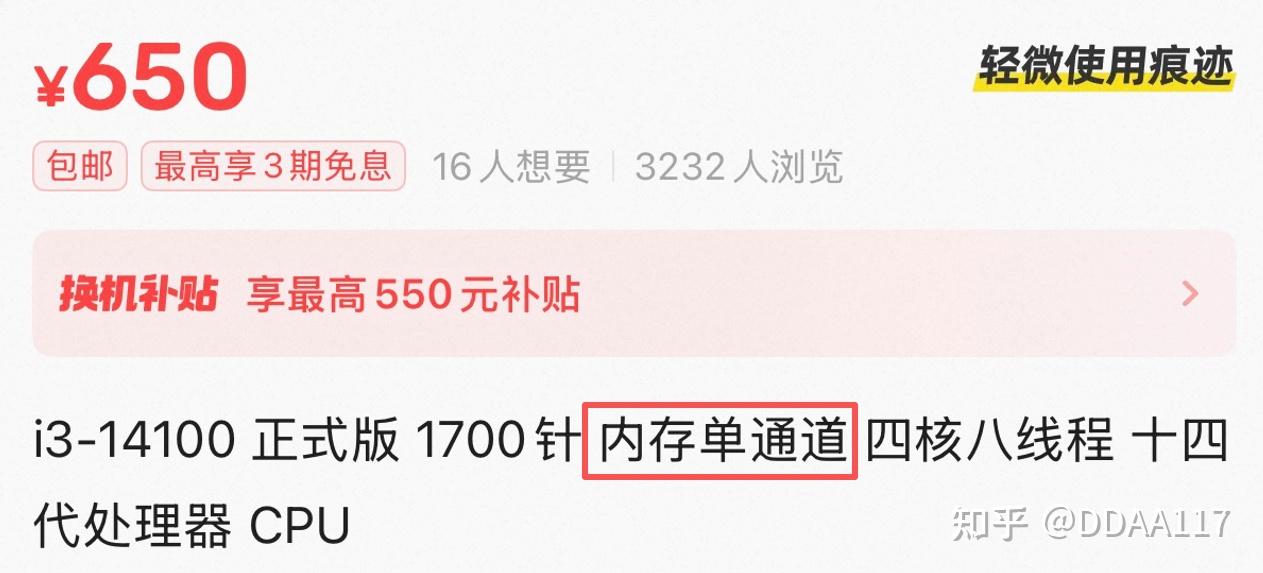

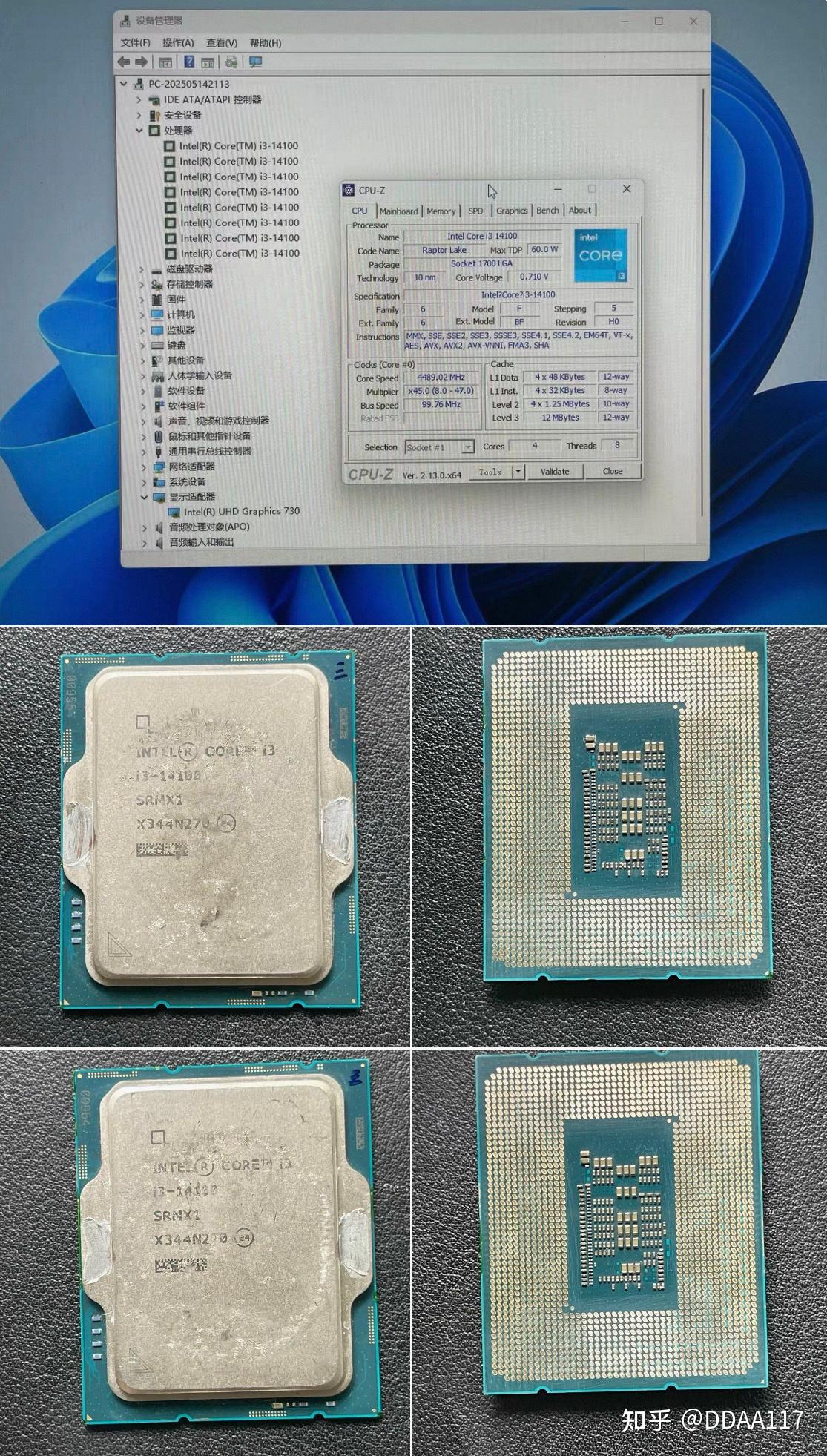

【3】独木难支之内存单通道内存单通道故障也是CPU最常见故障之一,原因就是CPU内存控制器的两个通道中坏了一个,导致主板上只有1个通道的内存可以正常使用,另一个通道的内存无法识别(主板上对应的一半插槽无效)。
英特尔处理器而言,有时候CPU安装不到位,触点没有完全接触插槽针脚,也会导致内存仅有单通道可用的情况,此时你只需要把CPU拆下并重新安装即可。
内存通道故障在AMD平台或者英特尔平台都很常见,一般情况下对CPU的日常运行稳定性不会造成影响,所以它们的价格并不会比正常CPU便宜多少。

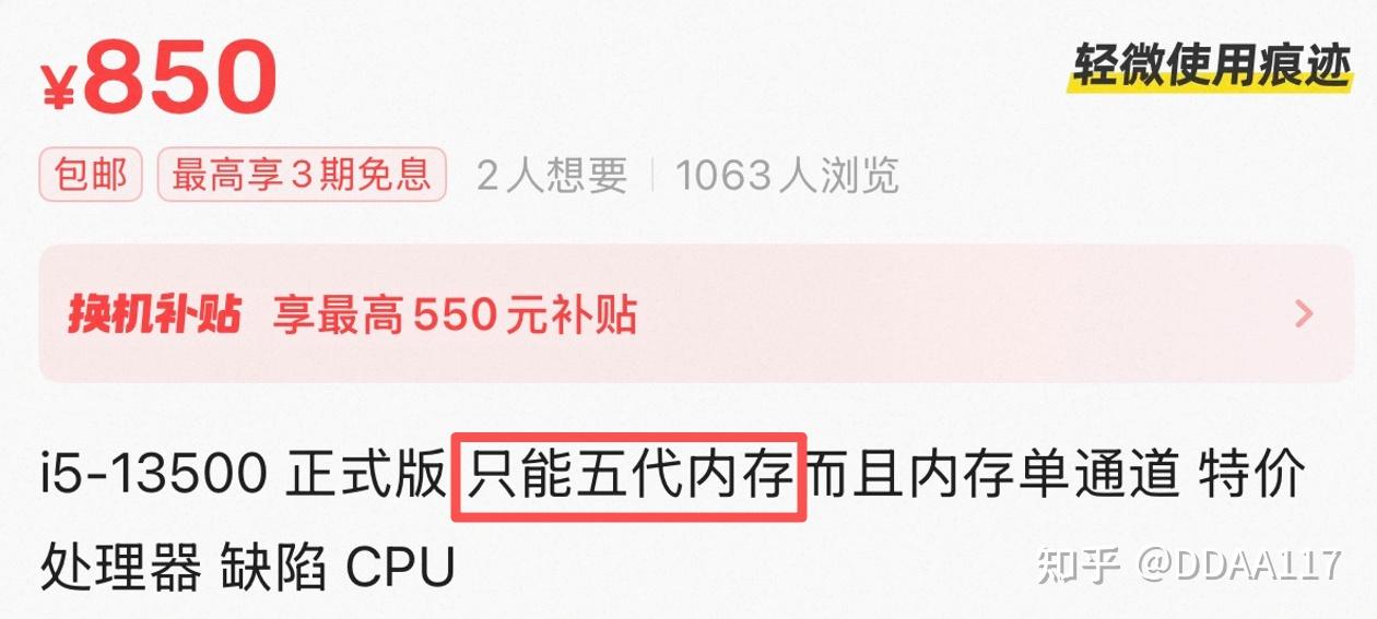

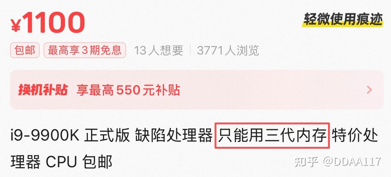

【4】认不全内存之类型失效
主要存在于英特尔处理器的一种故障,这是由于绝大部分英特尔处理器都能同时兼容2种内存类型所导致。对应症状就是其中一种失效,另一种仍然可用。AMD反而因为兼容类型普遍只有1种,所以不存在这种问题(坏了就直接报废了)。
例如,英特尔酷睿i第6-9代处理器的内存控制器同时兼容DDR3内存和DDR4内存,若DDR4失效,那该处理器就还能兼容DDR3内存;像酷睿i第12-14代处理器同时兼容DDR4内存和DDR5内存,若DDR4失效,那该处理器就只能点亮DDR5内存,反之亦然。【5】通道残废之PCIe控制器故障因为现在的主流CPU内部都集成有PCIe控制器,相关通道负责直连独立显卡(插槽)及M.2(插槽/部分CPU有该功能),所以一旦该控制器故障,就会导致主板上对应的CPU直连通道接口失效,而主板上其他由PCH芯片组提供通道的插槽不受影响。

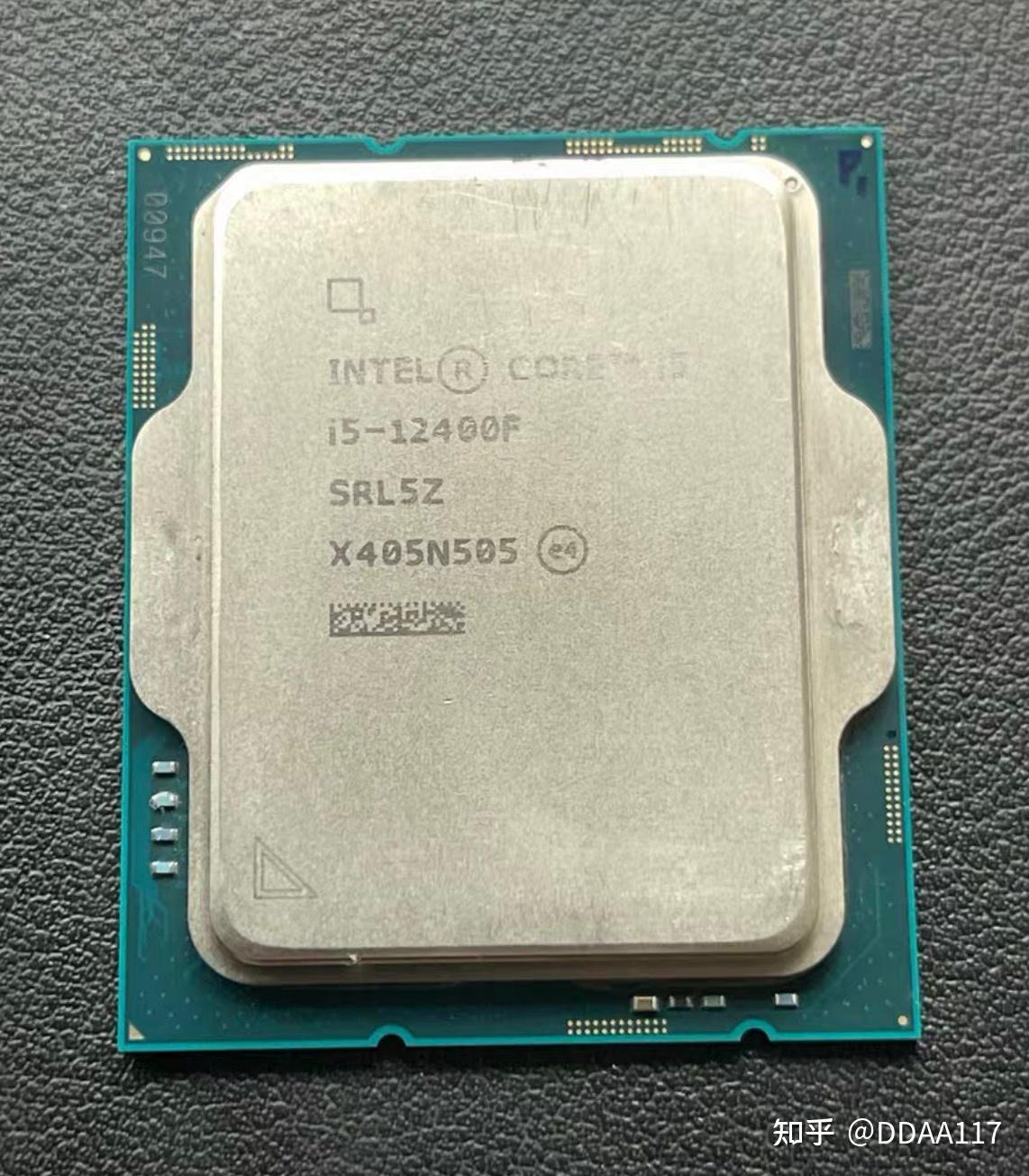

PCIe控制器失效原先并不常见,但英特尔酷睿i第12代的中期、早期ES测试版CPU普遍存在这个问题,也就使得该异常为大众所熟知。正式版CPU出现这种问题的几率非常低,若CPU出现该故障,并且还不带核芯显卡,那么你就必须选择自带第二根全长PCIe插槽(第二根全长插槽一般都是走芯片组通道)的主板或者那种PCIe X1插槽末端为开放式设计的主板,从而方便你安装独立显卡。

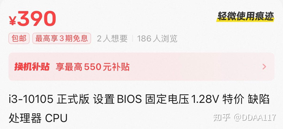

【7】高烧不退之固定电压
固定电压的CPU并不建议购买,这类CPU一般要求在BIOS内将运行电压强制设置在1.28V甚至更高,才能稳定运行,本质上是CPU体质极差或缩缸造成。
电压高是恶性循环,会导致CPU运行功耗大、发热大,对CPU使用寿命而言是极其不友好的。【8】腿脚僵硬之固定频率

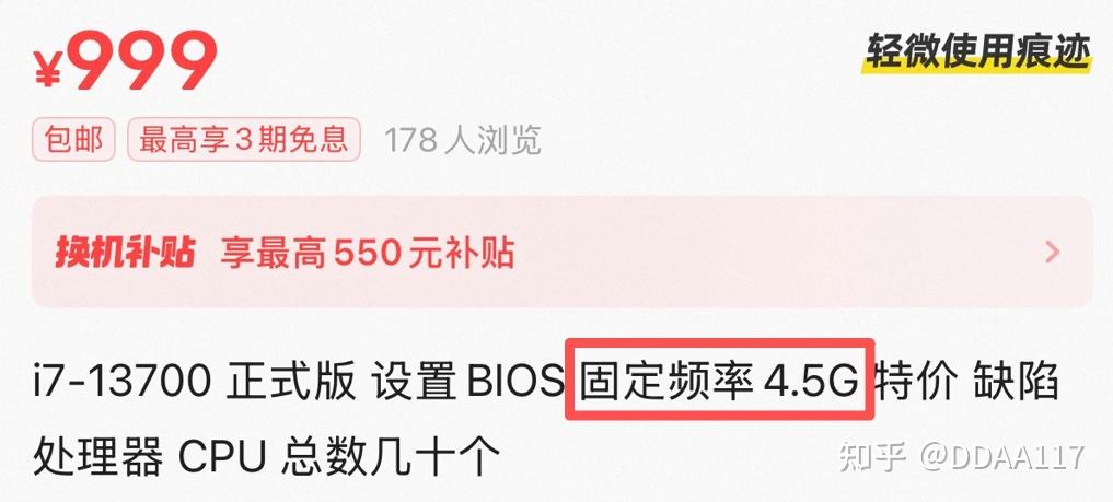

部分CPU运行时要求关闭节能功能,否则容易睡眠“睡死”或运行不稳;有些CPU还要求运行时必须固定频率,实际上是因为CPU体质“缩缸”所造成。
一颗酷睿i7-13700要求你将运行频率固定在较低的4.50GHz(该处理器最大睿频为5.10GHz,全核睿频在4.80-4.90GHz),实际很好理解了,自然是CPU缩缸所造成的。如果你放任该处理器自由睿频,那么其在更高频率下很容易蓝屏死机。你也可以给它强行增加运行电压,但功耗肯定高得爆炸。
所以“固定频率”和上一条“固定电压”,原则上是同一种毛病(缩缸)的两种解决办法。

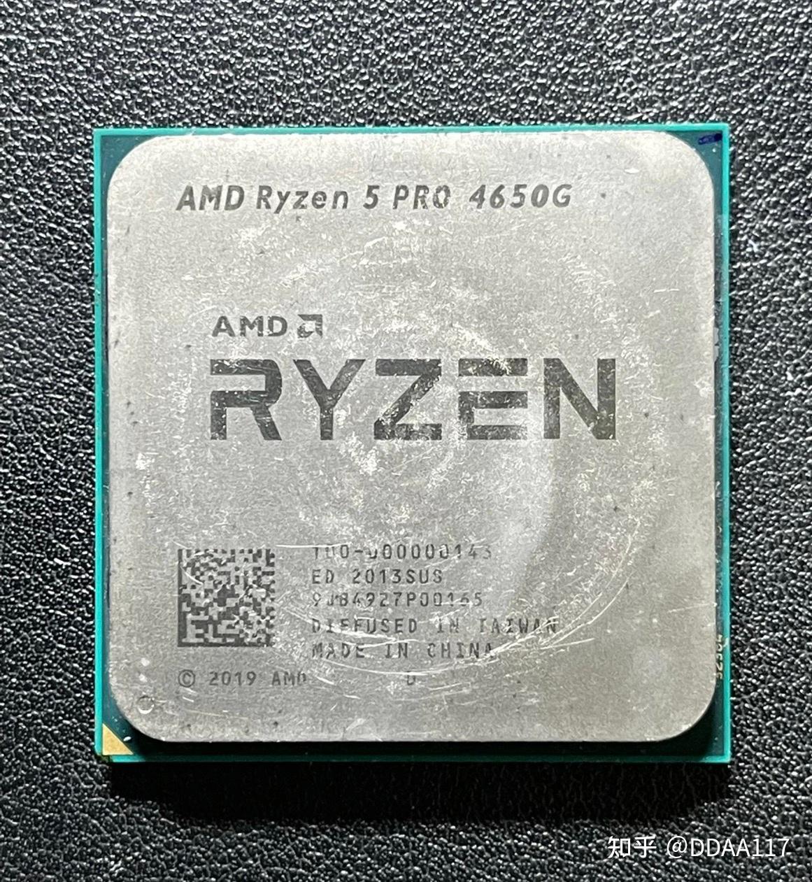

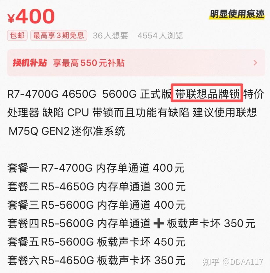

【9】画地为牢之AMD品牌锁带品牌锁的CPU我们之前专门发过一篇文章介绍,零售市场仅有AMD处理器存在这个问题(英特尔原理不同)。带锁CPU只能使用在相应品牌的主板。例如,一颗R5-4650G处理器带联想锁,那么其只能使用在联想品牌机主板,无法在零售主板点亮;一颗戴尔外星人拆机的R7-5800X处理器带戴尔锁,那么其只能用于戴尔主板
CPU“上锁”是硬件层面的限制,无法被软破解,这就导致其受众群体被大幅限制,价格往往也只有正常型号的一半。这类上锁CPU在外观上与普通型号完全相同,所以切勿依靠外观对CPU是否上锁进行判定。
【10】失声哑巴之声卡失效AMD平台还有一个很神奇的现象,那就是CPU损坏也可能导致主板上的集成声卡等设备无法正常使用。这是因为锐龙(AM4/AM5)CPU的HD Audio控制器直接集成在CPU内部,不在主板FCH芯片组(英特尔则是集成在PCH南桥上)。
常见的板载声卡如ALC897/892等,并不是独立工作,必须依靠CPU内部HDA控制器建立通信,所以一旦CPU对应模块损坏,声卡也将失效。
