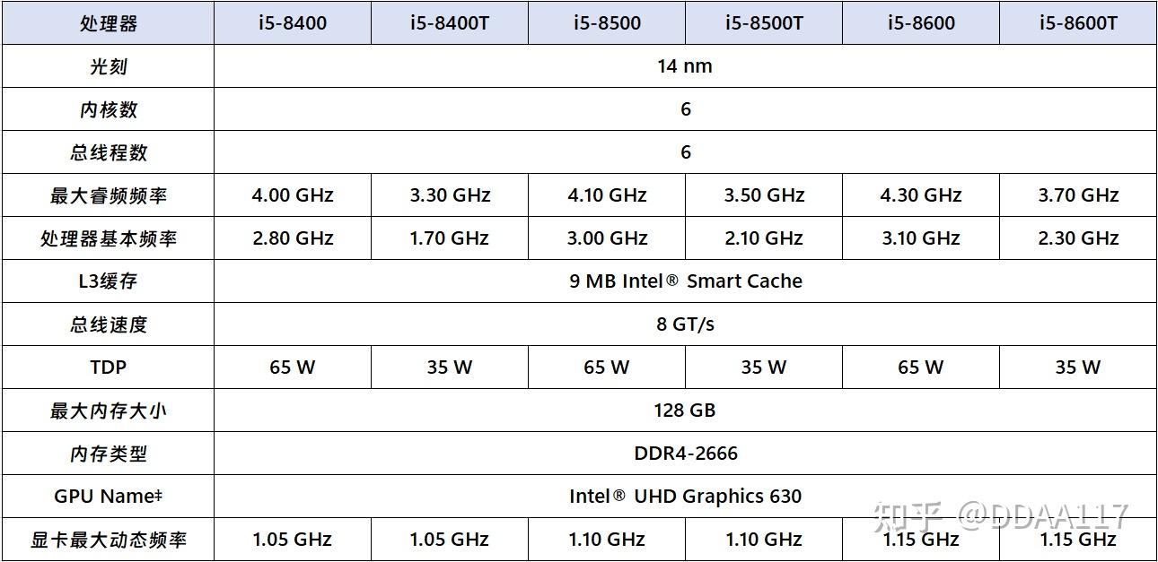

【案例一】
i5-8400为例,这是一颗性价比超高的第8代老平台6核心型号,目前二手拆机片价格约为290元,而它的低功耗版本i5-8400T仅需230元,性能(频率)上降低约20%,在价格差范围内,你还可以选择仅贵5块钱的i5-8500T或者贵20块钱的i5-8600T,后者与i5-8400之间的价格差仅剩5%,且核显性能实现反超。所以i5-8500T/8600T的性价比都要好于i5-8400/8400T。

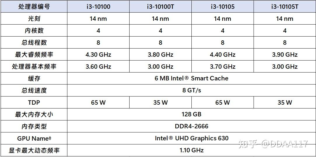

【案例二】
以i3-10100为例,这款处理器拆机片卖600元,而i3-10105卖610元。如果你选择i3-10100T或i3-10105T,价格则骤降至420元和425元,足足便宜30%以上,实际性能差距也就10%的样子。
目前i3-10100F拆机片是400元+,这样一对比,i3-10100T/10105T仅仅用约10%的性能差距以及20块钱的价格差就换到了一个UHD630核芯显卡,真的特别合适。现阶段你去闲鱼上花50块钱淘来的亮机卡也肯定不如UHD630呀。

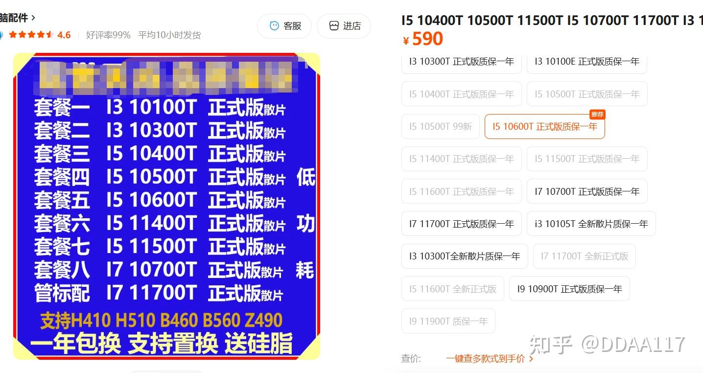

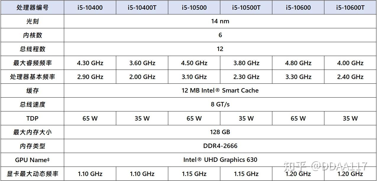

【案例三】
以i5-10400为例,目前拆机片价格为750元,没有核芯显卡的i5-10400F拆机片为680元,这是为数不多看起来差价不多的产品。但如果你去了解一下T系列就知道,i5-10400T只卖600元,i5-10500T卖585元,i5-10600T卖590元!所以10代i5最值得选择的带核显CPU其实是i5-10600T哦~
