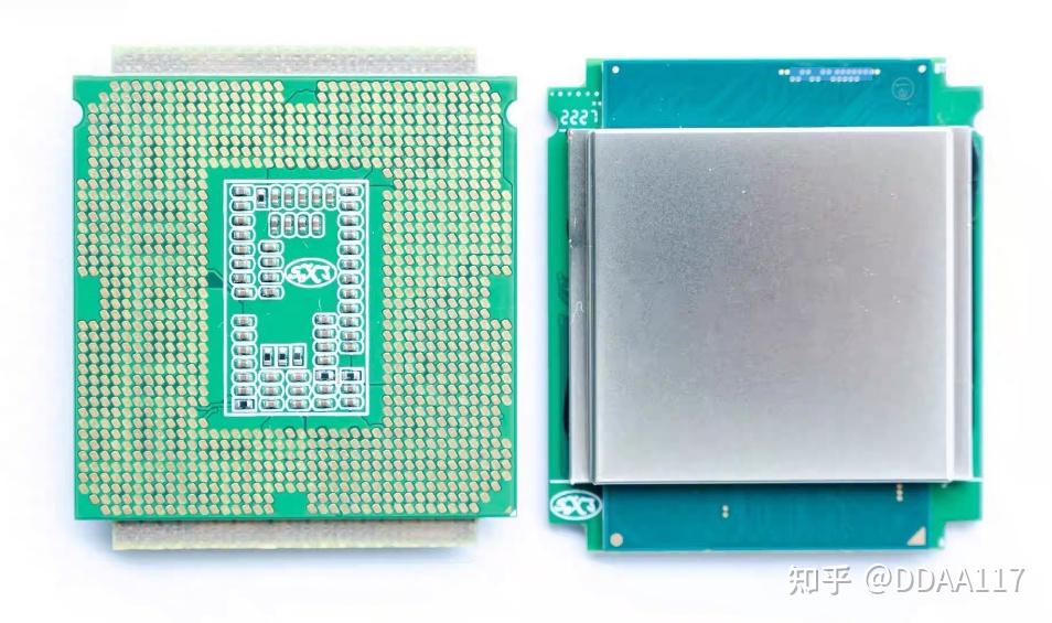

后面的魔改逐渐变得困难,比如图吧垃圾佬曾经热衷追捧的LGA771服务器处理器转接到LGA775家用平台,不仅需要借助“护舒宝”(转接贴,作用是更改交换一部分触点的定义),还要把CPU插槽上的防呆突出给磨掉。现在的所谓魔改,一般都是修改主板BIOS从而使桌面级主板兼容同类型接口的至强处理器(比如至强E3的V5/V6),或者是一大堆BGA封装的笔记本处理器,卖家提前先帮你改造成台式机样式,再通过给自己手头的主板修改BIOS,从而使自己的家用主板用上笔记本处理器,甚至是笔记本至强处理器。
这种笔记本CPU魔改至台式机处理器的操作,早在10年前就已经出现,现在更是泛滥。从酷睿i第4代以来,淘宝、闲鱼上可轻易找到这类魔改处理器(第4代大多还停留在BGA转PGA,因为这一代大多数笔记本CPU还支持自己更换升级,而非后来的全面BGA焊接),这其中多数甚至还是没有具体对应型号的ES测试版。很多时候你见的所谓“型号”,都是这些处理器的S-spec代号(而且是ES的代号)。

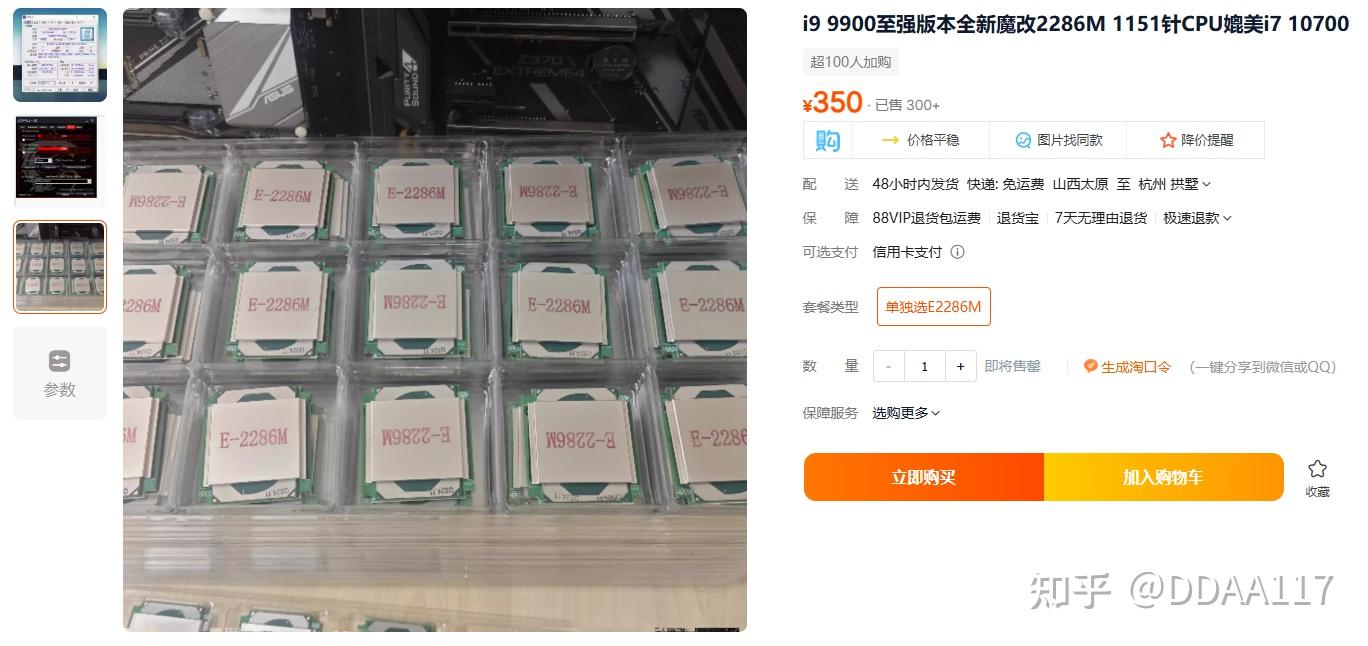

后面甚至还出现了移动版至强的魔改处理器,比如至强E-2286M,该型号原本是给旗舰级移动工作站所设计(产品型号末尾是“M”),参数上可以理解为就是个低功耗版本的i9-9900K,基准频率为2.40GHz,单线程睿频可至5.00GHz(这一项和i9-9900K持平),全核睿频为4.20GHz。因为全核睿频速度不高,所以其功耗也不高,这颗8核处理器据说满载也就120W的样子(如果你的主板不支持解锁功耗墙,那长时间稳定运行功耗可能就会被限制在45W),处理器自带UHD P630核芯显卡。价格方面,卖家魔改好的正式版E-2286M价格为349元,可以搭配一张二手100/200/300系列主板使用。

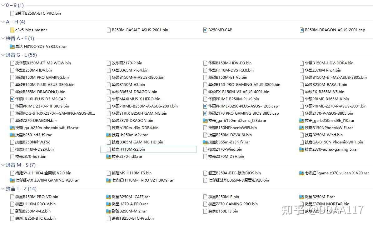

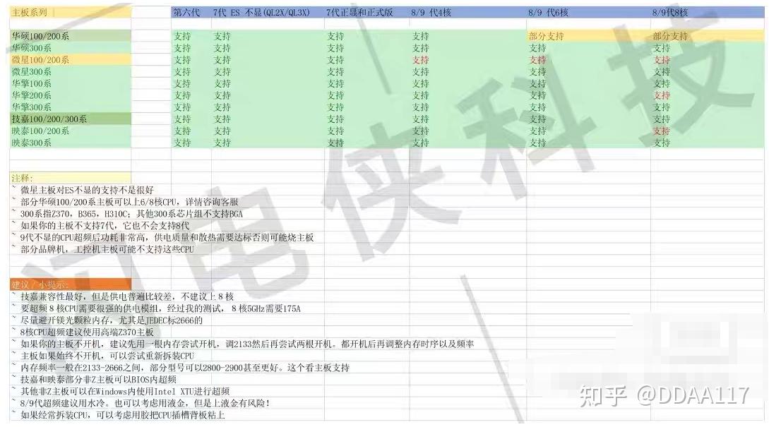

“魔改”CPU并不适合小白,尤其是涉及到BIOS魔改环节,需要自己有一定的动手能力(动手能力特别差的那种其实也可以找CPU卖家代刷,但需要把主板邮寄过去),多数时候准备一个U盘就可以。主板选择方面,尽量是技嘉、华硕、华擎、微星等品牌(具体请看卖家介绍),不同品牌对魔改CPU的兼容性并不相同,可以让CPU卖家予以推荐,总的来说,搭配QQLT、E-2286M的主板选择H310C、B365、Z370这类芯片组会更加友好,因为不涉及跨代兼容的问题(但Z390一般都不行的)。一位闲鱼卖家还提供了一个网盘下载地址,里面有BIOS魔改教程以及部分已经魔改好的主板BIOS。
最简单的办法是上闲鱼或拼多多,直接搜索“魔改主板”,然后询问买家是否支持QQLT或E-2286M,卖家会直接告诉你是否支持。

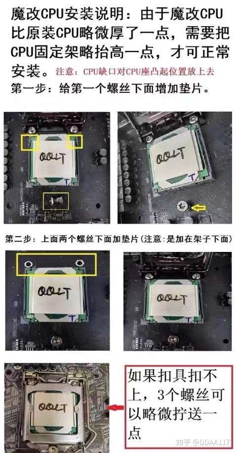

“魔改”CPU由于涉及到BGA转接,且还外加一个顶盖,它们会比正常台式机CPU更厚一点,因此还需要对CPU安装底座进行一定的调整,要把安装底座的三个固定螺丝底下增加垫片,从而整体提高CPU压力扣具的高度。

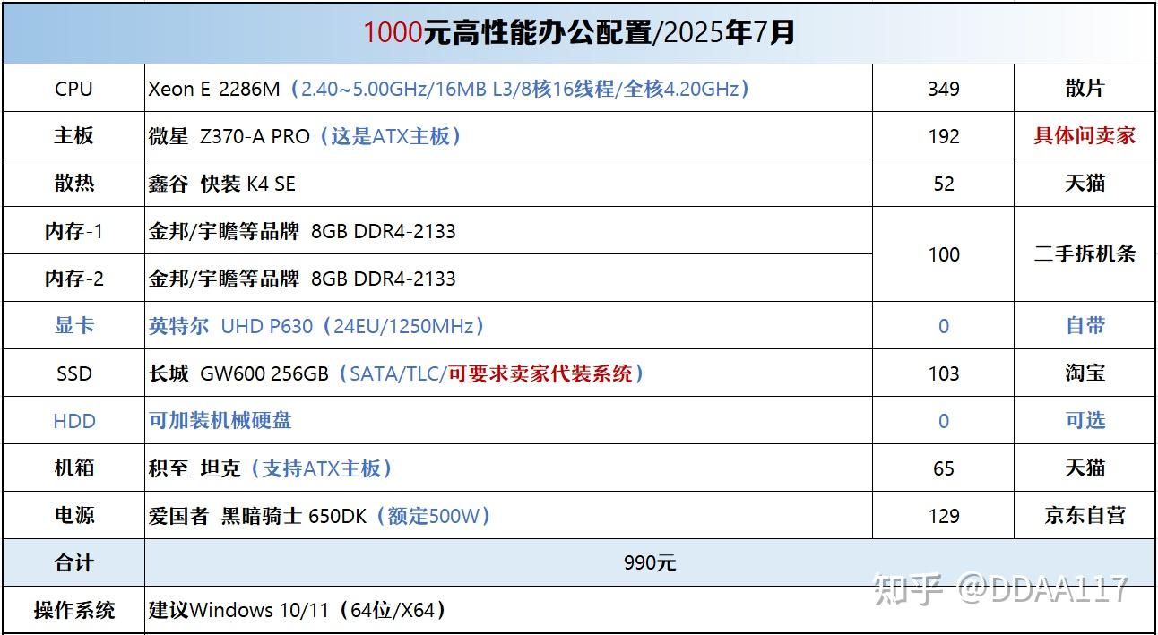

【3】参考配置
此处选择Z370的原因无非是Z系列芯片组一般都可以突破TDP限制去解锁功耗墙,你也可以借助XTU等软件尝试解锁或超频。最经济的办法还是搭配H110,甚至选择DDR3内存的板型,毕竟6-9代处理器都可以兼容DDR3&DDR4。这种方案也适合手头已经有100/200/300系列主板的消费者升级折腾,真的非常合适~
