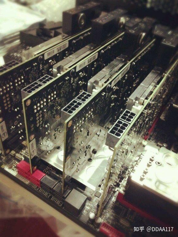

【1】前言要说“显卡吧”的神贴有哪些,《E6320太强了。去买了个颗,轻松上4G。P5B的板子》(发帖日期应该是2010年前后)《【队长系列】3970x+四路泰坦评测》(发帖日期:2013-10-16)这俩自然是少不了的。前者曾是显卡吧的第一高楼(后被删除),后者则是轰动一时的大土豪(ID:显卡大队长)真实写照及“四路泰坦”抱回家的出处由来(据说买了9张泰坦,挑了4张上机)。

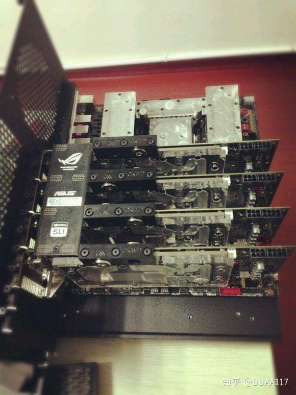

实机照片如下(以下实机照片均来自2013年):

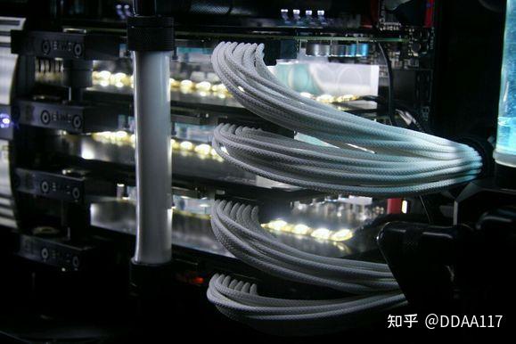

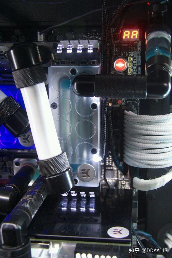

【2】配置情况显卡大队长这套主机采用了EK分体式水冷设计方案,水冷管路流通CPU、4路显卡、主板芯片组以及内存等关键部件,实现夸张的“全覆盖”。像这类定制的硬管分体式水冷价格无法直接估算,光管路和冷头的规模放在当年怎么也得一两万打底,此外风扇和冷排也要大几千,说白了就不是给普通消费者准备的,组装难度大、成本高不说,后期维护更是麻烦。
现在普通的一体式水冷结合机箱各种RGB风扇、水冷头LED屏等“花里胡哨”设计已经可以提供超高的颜值,价格低廉且易用性强得多,所以现在玩分体式水冷的人已经很少了(玩的都是大土豪,能有专人维护的这一类)。早期有些预算不高,又想强行上分体式水冷的用户,没准还会用软管,那效果真就“一言难尽”,容易暴露“杀马特”风。

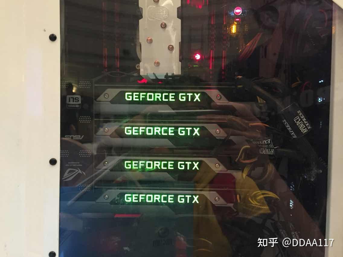

下图是我参加2014年英伟达高校精英粉丝会活动时,见到的官方演示机(下图)。官方没有用任何水冷元素,甚至CPU散热器都只是个普通廉价的酷冷T400i四热管,内存是4根芝奇的DDR3 Ripjaws Z,CPU好像是i7-3820(4核8线程)。
2013年2月19日,英伟达发布了其基于GK110(GK110-400核心)架构的顶级单芯显卡——GTX TITAN(第一代泰坦,地位类似今天的RTX5090),上市价格为7999元,直接比原旗舰GTX780Ti贵了3000块,组装4路的成本大是3万元。一体式水冷需要把泰坦自带的“泰坦皮”散热器给拆掉,信仰灯就没有了,有些遗憾。目前闲鱼上一张初代泰坦的价格基本都在350~400元区间,超过400元可以买到更强的GTX Titan Black(第二代泰坦)。初代GTX Titan的满载功耗约为250W。

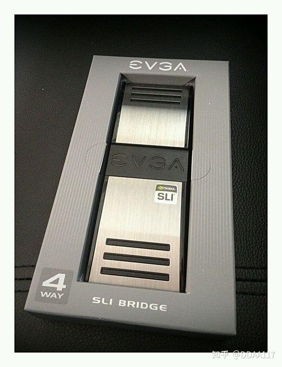

ROG主板配套赠送的4路SLI桥廉价感十足,闲鱼上遍地都是,价格一般是几十块,说白了就是个普通桥接器打上ROG的Logo,所以显卡大队长专门买了个EVGA的四路桥接器。EVGA的四路桥接器很罕见(但2-3路的桥接器遍地是),Logo会发光,有条件的可以去亚马逊等渠道海淘,价格也是大几百,是ROG桥接器价格的8-10倍。

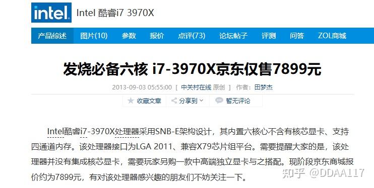

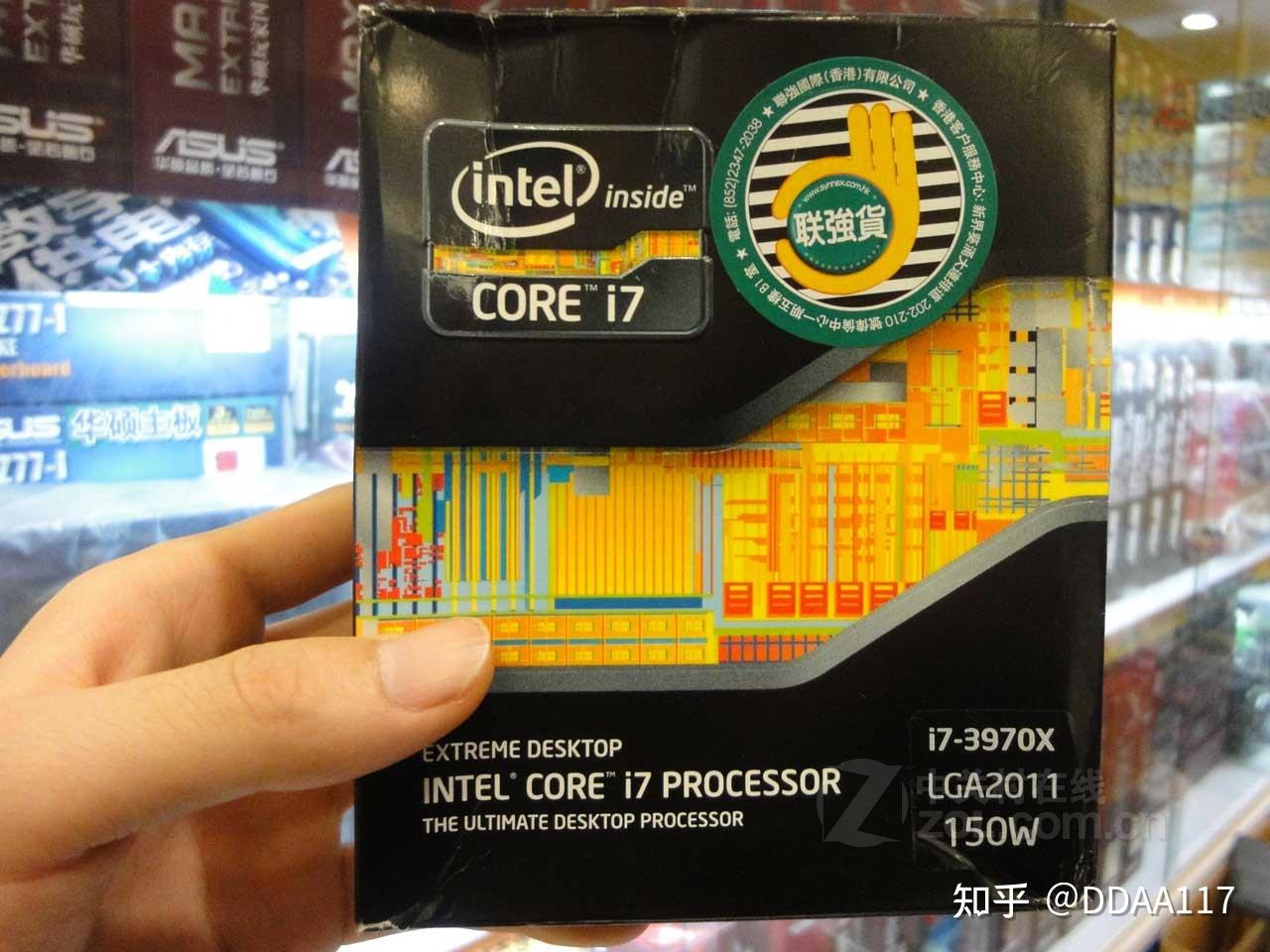

ROG R4E,早期最顶级的X79主板,定价4999元,简直可以用“亲民”来形容,毕竟打开2025年的京东,选择Z890/X870芯片组查看,映入眼帘的产品清一色都卖三四千,贵的要卖一两万,这些玩意儿也不过相当于当年的普通Z77。但你会发现CPU的定价长期不变或者越来越低,2025年市面上在卖的最贵家用CPU是5599元的R9-9950X3D,英特尔最贵的CPU仅仅只需要4599元,十几年前的i7卖2000多元,今天的i7/U7也是2000左右。R4E用来搭配将近8000块钱的顶级i7-3970X也算是门当户对。不过这俩玩意儿放到现在都是电子垃圾中的战斗机,闲鱼上二手R4E主板的价格在300-500元,一颗拆机的i7-3970X(PCIe 2.0)只剩150元。单论性能表现,i7-3970X大概是i5-10400F的85%性能,满载功耗则增加了120%。测试显示,i7-3970X的满载功耗大概是180W-190W,说难听点,即便它的功耗在当年很爆炸,也比今天的i7更节能。。。。。。所以当年给它配个很普通的6热管大霜塔就能用(有消费者配4热管的)。不能理解以前的消费者怎么会给i7四核配大霜塔呢?钱真的多得没地方花了,显卡吧动不动就九州风神船长240水冷更是炸裂,i7-3770K这种家用四核的满载功耗也就120W,四热管都绰绰有余了(主要当时的AMD实在是太垃圾了,FX8350这种电子垃圾的满载功耗居然也是180W)。

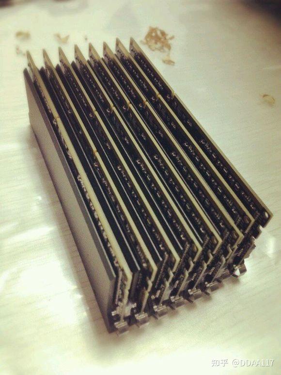

DDR3马甲条,型号未知,但插满8根一定不便宜,8GB容量DDR3在2013年的价格大概是200-300元一条,高级的型号价格自然更贵,插满估计也要3000-4000左右。目前拆机DDR3马甲条的价格大概是50-60元一根,具体取决于型号和成色。

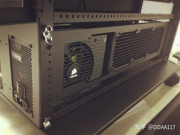

这套豪华主机还搭配了2个海盗船AX1200i电源,总功率为2400W,算上镀银的定制线,总价估摸着大概是8000元。该型号上市于2012年末,转化效率高达93%,实际上单电源就可以满足3卡交火的供电需要,多了第四卡,平台满载超负荷的风险就非常高了(虽然几乎不可能出现全平台极限满载的情况),而且从电源转化效率和使用寿命角度出发,也不够友好。不过双1200没啥必要,按照当年的水平,750+850也完全可以。

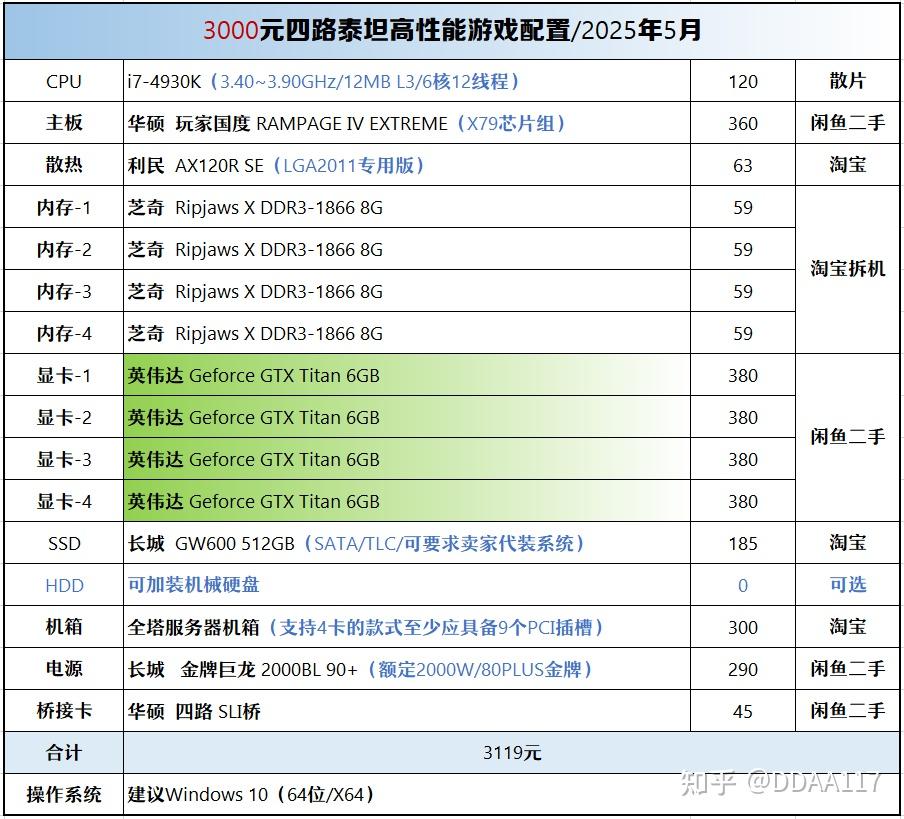

这套方案仅保留主干配置,水冷方案则完全没有继承,基本参照官方演示机的情况。i7-3970X实际上已经是32nm工艺极限的产物,性能和i7-3960X差不多,但功耗高不少,并且SNB-E自带的PCIe控制器是2.0版本的40条通道,所以配置单直接换成了i7-4930K,基于IVB-E架构设计,性能与i7-3970X相似,功耗更低,且升级为22nm工艺,具备40条PCIe 3.0通道,和GTX Titan更匹配。CPU散热器直接配了个烂大街的利民AX120R SE LGA2011专用版,价格只要60多块钱(你想让100块钱的CPU享受200块钱以上的散热器?不存在的)。需要注意的是,R4E虽然非常“高级”,但芯片组毕竟是古老的X79,和英特尔6系列芯片组一个时代,它连原生USB 3.0都不支持(都是第三方芯片扩充的),更别提M.2接口了!你随便加个512GB的SATA接口固态回溯到2013年都是高端旗舰产品,那会儿的主流SSD容量都还是60GB-128GB,256GB都是绝对的高端货(但颗粒都是MLC)。
此外,加装4卡SLI的机箱必须足够大,最少也应该是那种预留9槽PCI的大机箱,7槽的标准ATX机箱一定是不行的,你4张卡的硬性条件都已经占据8槽了。长城的金牌巨龙2000BL 90+电源非常不错,带4卡系统真是极好的,二手价格也很便宜。这款电源是2021年左右发布上市的,为单路12V设计(为了安全性考虑分成10路12V标注)。
