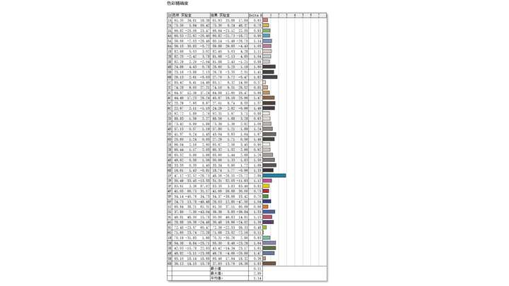

色彩精确度(Color Accuracy):
在1F时出现了Delta E最大值2.89,均值为1.14,比较优秀;

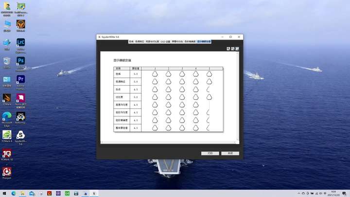

按照Spyder X Elite的评价标准,给予屏幕综合评价如下:
色域、色调响应和对比度,都是5分的满分;
白点、色彩均匀度、色彩精确度都是4.5分的高分;
亮度均匀度也有4分;
最终(整体额定值)综合评分为4.5分,属于比较优秀的屏幕。

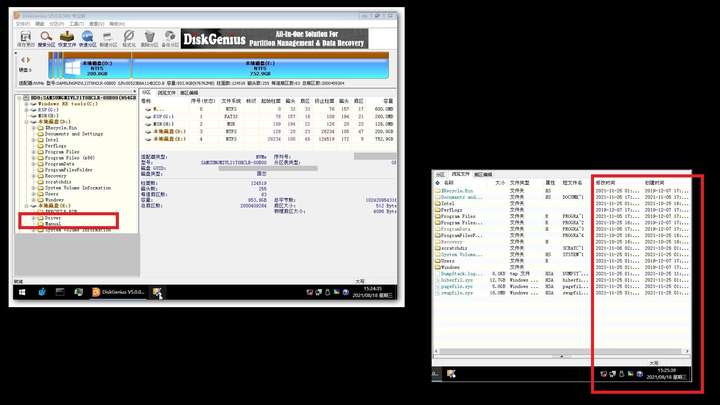

进入原厂预装系统,笔者使用WinPE系统引导,启用DiskGenius查看了原厂预装硬盘的信息,发现官方在必要的Windows Re tools、ESP和MSR这三个隐藏分区之外,将硬盘分为两个分区:
1.其中一个分区大小为200GB,作为Windows系统安装分区,另一个分区拥有剩余的700多GB,作为数据分区;
2.系统安装分区出厂使用最后的时间应为2021年11月25日,而笔者收到的时间为12月11日,间隔时间属于正常;
3.数据分区中保存有官方驱动和电子版用户使用手册,既环保又方便。

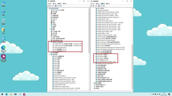

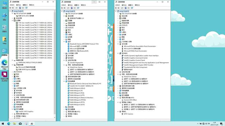

进入系统打开设备管理器查看的主要硬件如下:intel移动标压版处理i7-11800H和集成显卡,三星PM9A1 1TB SSD,intel WiFi 6 AX201无线网卡加蓝牙,Goodix指纹识别器,MTD摄像头。
下面是笔者决定购买Code 10的重要原因之一:拥有雷电4和USB 3.2。

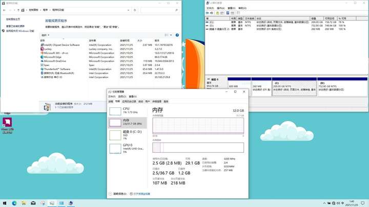

系统预装9个程序占用212MB硬盘,非常简洁。
开机内存使用2.6GB,感觉非常清爽。

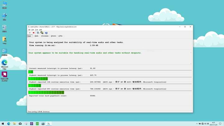

然后使用使用LatencyMon对驱动延时进行检测,在长达近2小时的检测过后,全面显示绿色,说明这台Code 10出厂预装驱动延时整体表现非常优秀!
如果有条件的用户,可以用其来试试被苹果笔电霸占主要地位的音频编辑工作,或许能经受极度要求驱动低延时的音频编辑工作的考验。

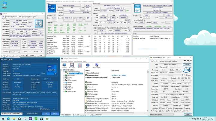

Code 10的intel移动标压版处理i7-11800H参数如下,和其他笔电比较同型号比较无差异:第三级缓存为24MB,8核心16线程,基本频率为2.3GHz,加速频率可达4.6GHz,同时带有intel UHD集成显卡。

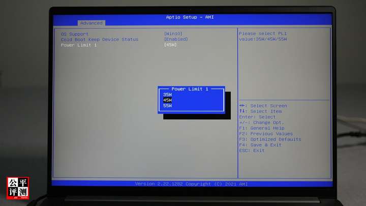

不过,在BIOS Aptio Setup的高级选单中,Code 10的CPU,有三种可选PL1:35、45和55瓦,默认为45瓦。

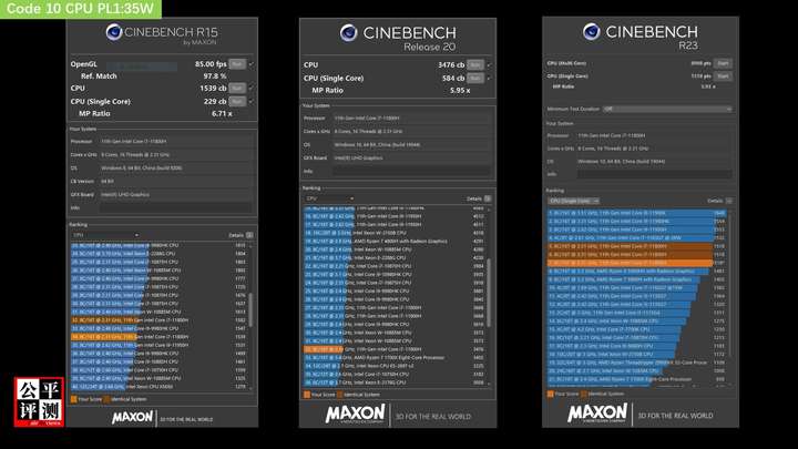

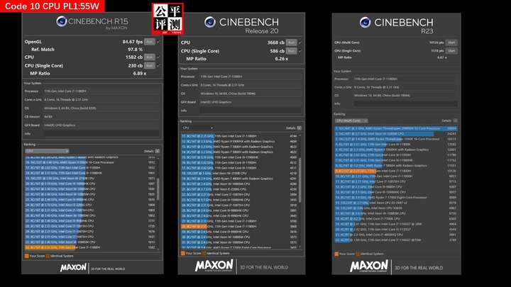

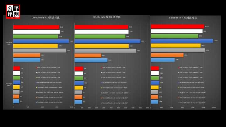

Cinebench基准测试

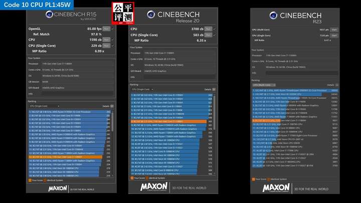

在Cinebench R15、R20和R23基准性能测试中,此台Code 10之上的i7-11800H,在PL 1设置为35瓦、45瓦和55瓦之时,其得分如下:
R15单核得分分别为229、229和230,多核得分分别为1539、1598和1582;
R20单核得分分别为584、583和586,多核得分分别为3476、3700和3668;
R23单核得分分别为1518、1520和1518,多核得分分别为8998、9831和10126;
将以上得分,和在笔者历史实测数据中挑出的对比机型相比较,结果如下:
1.Code 10的CPU,在PL1设定为55瓦之时,单核性能基本没变化,在R23中多核性能才有明显提升;
2.Code 10的CPU,在PL1设定为35瓦之时,单核性能也基本不动,但多核性能明显下降;
3.Code 10的CPU,在PL1设定为45瓦之时,性能大致上和ThinkPad P15v Gen 2之上的intel Core I9-11950H差不多。

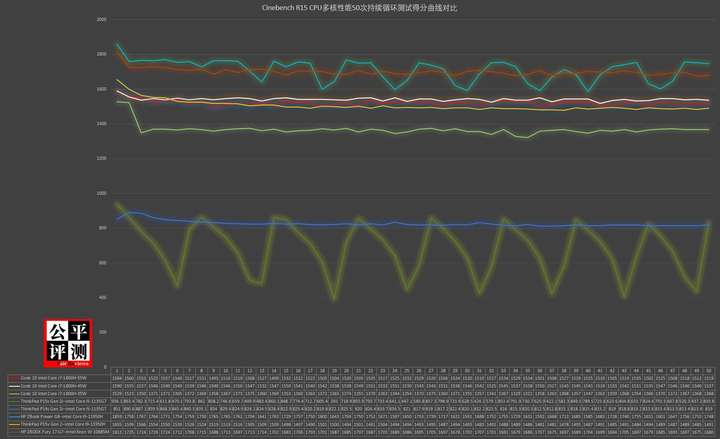

Cinebench R15 Multi Loop
在考验CPU长时间、高负荷运行时稳定性的、Cinebench R15多核性能50次循环测试中,在PL 1设置为35瓦、45瓦和55瓦之时,Code 10 CPU多核得分情形如下:
峰值分别为1528.53、1589.57和1583.59----三者峰值差距不大;
均值分别为1368.35、1541.84和1521.95----35瓦的均值明显下降,55瓦反而不如45瓦;
谷值分别为1321.83、1518.78和1492.65----同上。
在得分曲线对比图中也可以看出,35瓦为绿色曲线,在第2次测试之后,得分断崖式下跌到1300多分,直到测试结束;
而45瓦的白色曲线的表现良好,整体波动不大,自始至终保持了在1510分之上。
至于55瓦的红色曲线,整体波动也不大,但其数值,基本都处于白色曲线之下。
最终,45瓦、55瓦的得分曲线,均稍高于ThinkPad P15v Gen 2之上的intel Core I9-11950H的黄色曲线。

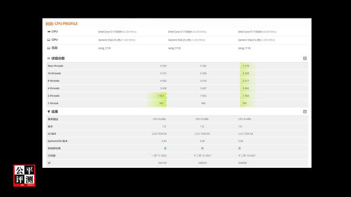

使用3DMark CPU Profile进行测试,Code 10之上的i7-11800H,在CPU PL1设置为35瓦、45瓦和55瓦之时,其得分如下:
最大线程分别为5329、5345和5378;
16线程分别为5313、5350和5358;
单线程分别941、940和941。
只有后两者的多线程成绩差异很小、单线程三者几无差异----就算3DMark CPU Profile基准测试,是并不需要长时间持续运行的,但55瓦之下的爆发性能,和45瓦相比,提升依然不明显。

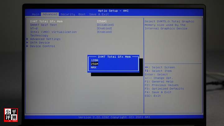

Code 10的集成显卡intel UHD Graphics ,全称为“intel Tiger Lake-H-GT1 Intergrated Graphics”,其参数乏善可陈。
在BIOS中,对其只有DVMT图形内存有三种可选设置,默认为256MB。由于Code 10不是主打图形性能的机型,笔者只测试了其默认状态的性能。

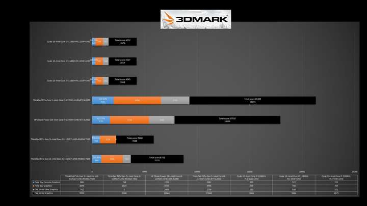

3DMark
使用3DMark基准测试软件,在CPU PL1设置为35瓦、45瓦和55瓦之时,分别进行了测试,和笔者历史实测机型得分进行对比,结果分别如下:
Time Spy Extreme Graphics 得分分别为:321、322和322;
Time Spy Graphics 得分分别为:703、703和704;
Fire Strike Ultra Graphics得分分别为:553、548和551;
Fire Strike Graphics得分分别为:2668、2654和2675。
证明了CPU的PL1改变,不会对集成GPU造成有何性能变化。

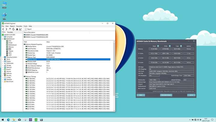

在上篇拆解环节,已经说到本次测试的Code 10,预装的内存,是两条16GB的和DDR4-3200 MHz内存,品牌均为Micron(美光)旗下的Crucial(英睿达)。
使用AIDA64的缓存和内存基准测试模块,测试结果如下,表现属于正常。

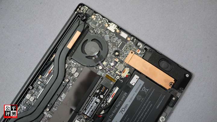

Code 10拥有两个M.2 2280 SSD插槽,其中,位于电池和一侧扬声器之间插槽,为主硬盘插槽,支持PCIe 4.0 SSD,另一个则只支持PCIe 3.0传输模式。

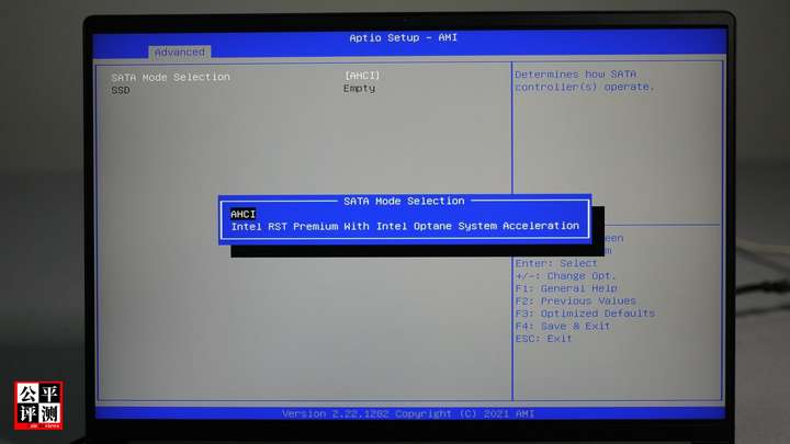

出厂的BIOS,硬盘模式预设为AHCI,没有开启intel RST硬盘模式。当硬盘数量满足之时,开启RST可以组建RAID 0和1。

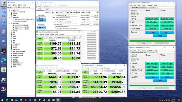

出厂预装的三星PM9A1 1TB SSD,是属于PCIe 4.0 SSD,使用CrystalDiskInfo检查、使用CrystalDiskMark和AS SSD Benchmark进行测试,结果如下:
CrystalDiskMark的SEQ1M Q8T1读写速率为6641.64MB/s、4931.07MB/s;
AS SSD Benchmark的评分为7944分。

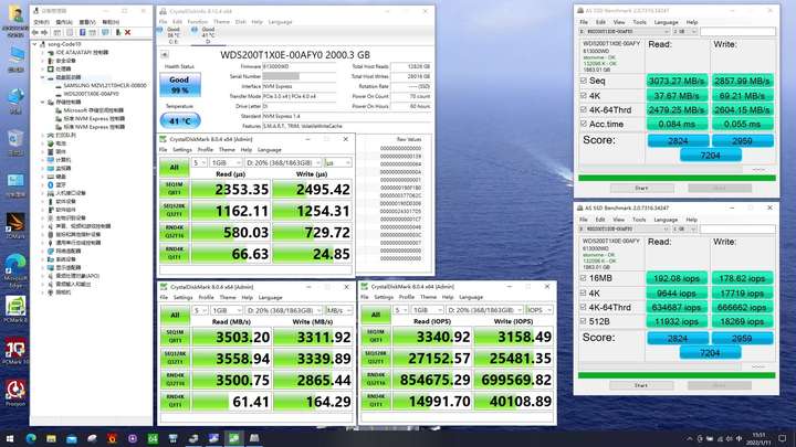

将西数SN850 PCIe 4.0 2TB SSD,安装在仅支持PCIe 3.0 的另一个M.2 SSD插槽时,测试结果如下:
CrystalDiskMark的SEQ1M Q8T1读写速率为3503.20MB/s、3311.92MB/s;
AS SSD Benchmark的评分为7204分。

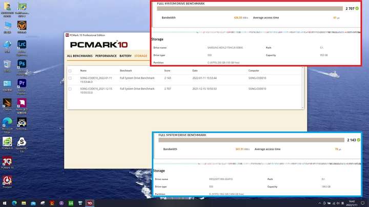

使用PCMark 10的Full System Drive 基准测试,对安装在支持PCIe 4.0 的主插槽位置的三星PM9A1 1TB SSD的系统分区、对安装在仅支持PCIe 3.0 的另一个M.2 SSD插槽的西数SN850 PCIe 4.0 2TB SSD,分别进行了Full System Drive基准测试,结果分别如下:
前者的带宽为426.55MB/s,存取延时均值为61微秒,得分为2707分;
后者的带宽为341.91MB/s,存取延时均值为78微秒,得分为2143分;
可见PCIe 4.0之下的PCIe 4.0 SSD,确实比PCIe 3.0之下有着更好的性能发挥。
