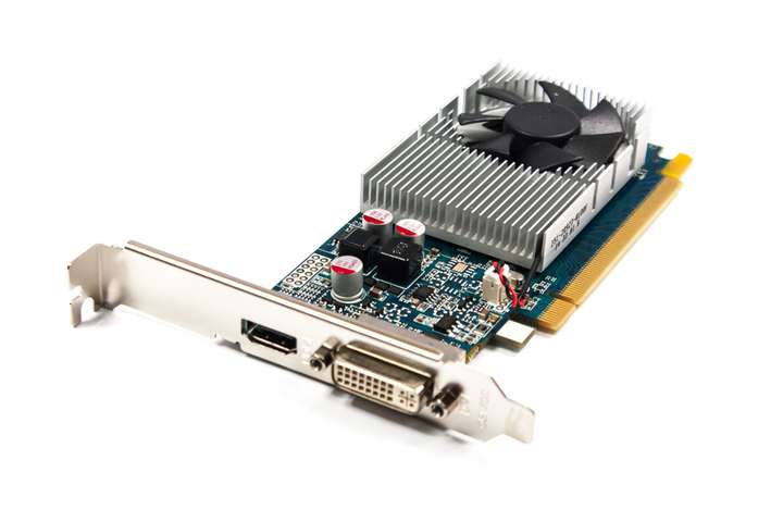

否则的话,如果选i5-10400F,那就必须额外搭配一张独立显卡(见表格尾部参考)。闲鱼上便宜的亮机卡有很多,我们日常推荐的R5-235等都可以选,显存容量有512MB、1GB等(显存越大越贵),其他还有像R5-240、R7-240、R5-430、R7-430等型号,都可以考虑。以上提及的都是AMD面向OEM市场开发的特殊马甲型号,所以闲鱼上出现的拆极卡实际也都是从联想、戴尔等品牌机里面拆出来的~一般都是从单位或学校机房大批量拆卸,情况往往比较乐观,不至于转了百八十手,然后到手伊拉克成色或满是网吧卡的“烟熏”味。

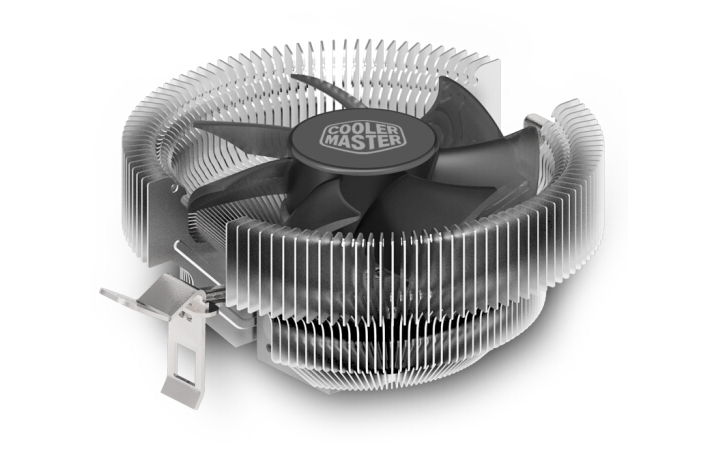

CPU散热器这边推荐了经典的“太阳花”(古时候都这么叫)下压式散热器,为酷冷至尊的Z30(夜鹰),你也可以选择超频三的青鸟或其他我们日常推荐的双热管散热器,如红海mini、冰凌旗舰mini等。i5-10400/F发热不大,满载也就70W的样子,这种散热器的能力和英特尔原装散热器差不多。

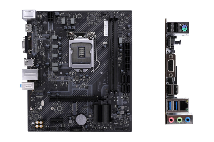

七彩虹H510M-K/M.2 V20并不是丐中丐中的最丐品,这张主板其实情况蛮乐观,一方面它由ECS精英代工,也就是说和它家高端产品一家代工厂。另一方面这板子总体用料也还行,看起来也不是那种很差很Low-B到处都是空焊点的玩意儿。这张主板CPU供电为4+2+(1)相,满足i5-10400处理器的稳定运行没有任何问题,此外还有4个SATAIII、4个USB 3.0(2后置+2前置)以及一条全速M.2接口(3.0*4),扩展性肯定OK。如果你要用到核芯显卡,它的板载显示输出接口组合为HDMI+VGA,基本上主流显示器都可以接驳。它的网卡和声卡根据上市时间批次的不同,为“摸奖”型号,声卡是ALC662或ALC897(前者其实早就停产了,七彩虹只是不得不选择后者),网卡是瑞昱RTL8111H或英特尔I219-V,两者都是主流千兆网卡,区别不大~

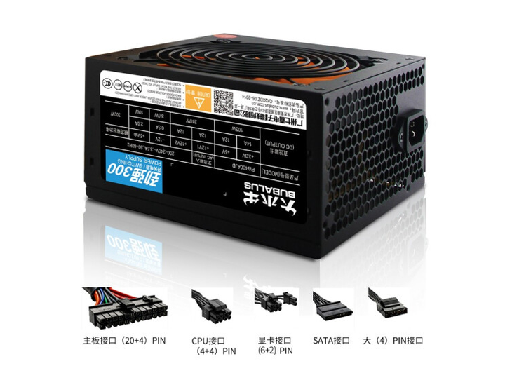

机箱这种随便选,只要装得进M-ATX主板就行~固态是光威的入门级猛将,120GB容量,你可以按需挑选其它容量或型号。电源搭配了经典品牌大水牛的300W产品,你也可以选择金河田的480GTX等,以上两个配件以及散热器都是京东自营卖得比较便宜。内存可以选择酷兽的普条,选择DDR4-2666/8GB即可。此前也可以考虑光威的Type-a,但是自从上次推荐后它涨价了20块,现在是169元一条,其实还是算便宜,毕竟是大品牌的马甲条。
