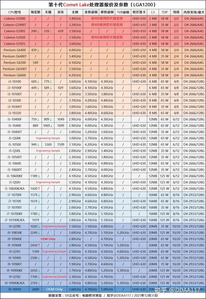

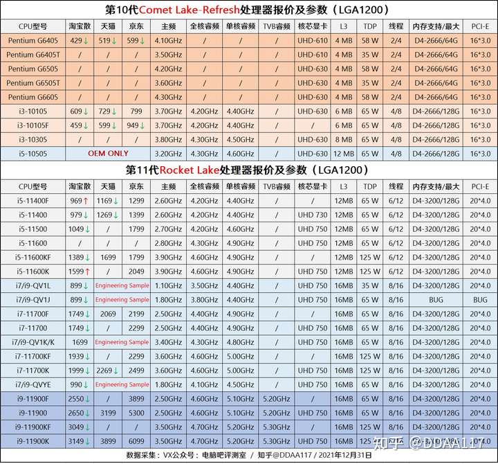

▲ 主流10代处理器参数及报价(含主流ES版处理器)
★ 需要注意,三级缓存小于4MB的处理器(一般只有个别赛扬,如G5900)无法在500系列主板上使用!
▲ 主流第10代(刷新版)、第11代处理器参数
★ 需要注意,第11代处理器仅能被H470(中的部分型号)、Z490(中的中高阶型号)以及500系列主板所支持。像H410、B460等均无法点亮,最高也仅为8核心16线程设计。且仅有i5及以上处理器才属于新架构,支持4.0特性,i3及以下(包括i5-10505)就是10代的提频马甲(刷新版)~

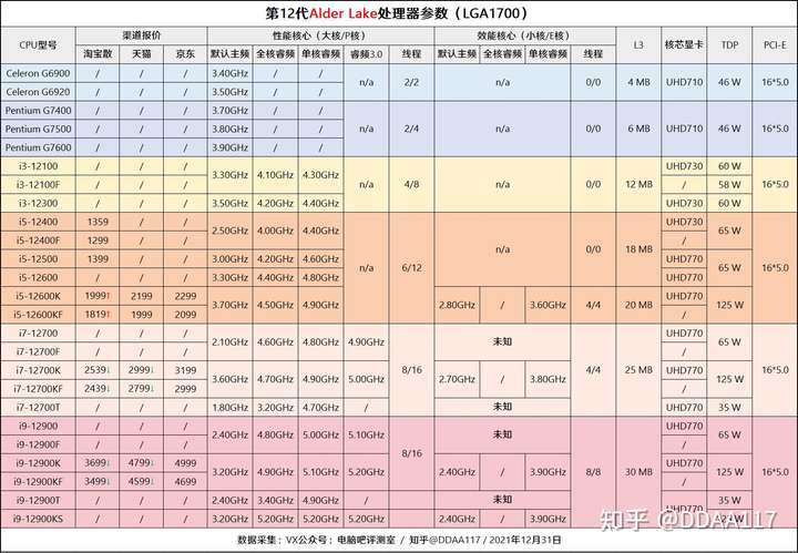

▲ 主流第12代处理器参数及报价

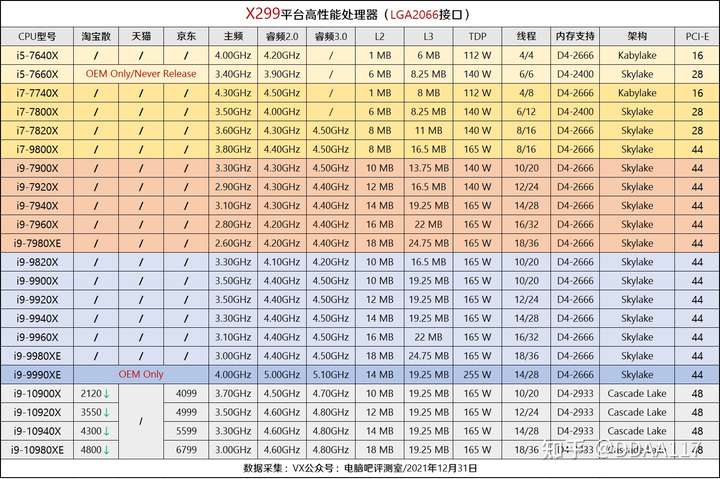

▲ X299平台高阶处理器

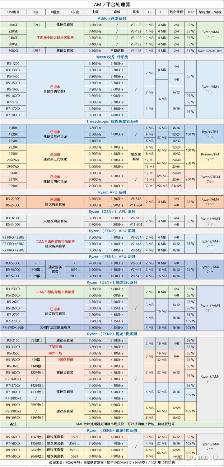

▲ 历代AMD平台锐龙架构处理器

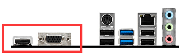

★ 选购并且使用自带集成显示核心的CPU时(如i5-10400、R5-5600G等),需要稍加关注主板自带的集成显示输出接口,因为CPU内部的显示核心信号输出需要依靠主板的显示输出接口来实现信号输出。
▲ 这个接口务必要和自己的显示器相匹配,一般情况下主板只要自带有HDMI接口那基本上主流显示器都能接。许多老式显示器还需要依赖VGA显示输出接口(HDMI可以转接VGA)。

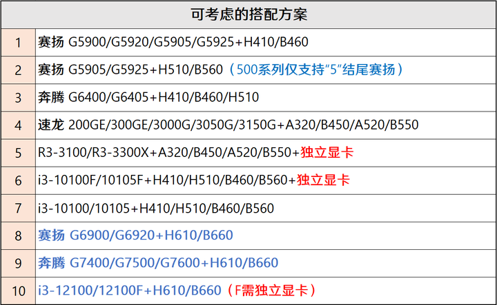

☞ 经济型梯队:过去一个月,赛扬双核G5905、奔腾双核G6400/G6405、AMD阵营的速龙200GE等均小幅降价。目前经济型处理器价格总体偏高,像奔腾双核散片报价非常接近i3-10100F/10105F散片,不过后两者无核芯显卡,必须搭配独显。速龙200GE(Zen/Vega 3)、赛扬G5900/5905(10代/UHD610)以及奔腾G6400/6405(10代/UHD610)等均自带入门级核芯显卡,可以满足基本办公、网课学习、小游戏以及日常影音娱乐需求,适合预算不高的群体选择,也可以作为升级跳板临时过渡。不管是Vega 3还是UHD610,在搭配HDMI/DP显示输出接口的情况下最高均可输出4K分辨率画面,且支持4K超高清视频的编解码。12代处理器全面上市后,你也可以选择赛扬G6900、奔腾G7400等新产品,得益于CPU架构优势,它们和前述型号相比,将可以获得30%以上的性能提升,基于Xe架构的UHD710核芯显卡性能表现也会更优秀。
【入门型市场:500~800元】
☞ 入门级梯队:目前i3-10100F/10105F的散片价格集中在450元附近,得益于4核8线程设计,产品性能主流,所以仍然归类为入门级梯队。两者搭配H410/H510主板的套装价格集中在800元-900元附近。自带UHD630核芯显卡的i3-10100/10105要稍贵些,单CPU散片在600元附近,比F贵150元,该核芯显卡可以满足办公、英雄联盟、高清影音(1080P/2K/4K)等需求,有独显的话还是建议i3-10100F或i3-10105F!如果不在意游戏性能单纯只是想亮机用,买个很低端的二手HD5450/R5-235/Q400等显卡成本也就50元(闲鱼)。
☞ i3-12100F性能提升明显,毕竟和10代i3-10100F/10105F相比,架构升了两级,所以理论性能提升比例可以达到30%以上。在实际测试中,i3-12100/F和10代i5-10400F之间的差距已经非常小,部分测试甚至反超(单核性能提升明显)。且新i3功耗依旧非常低,60W左右的拷机功耗随便一个散热器就能镇压。
☞ 相比较而言,锐龙R3-3100同为4核8线程,性能类似i3-10100F,但单CPU比i3-10100F贵了300元,相关板U套装价格优势也不大。老款APU像R3-2200G/3200G、R5-2400G/3400G等这些性价比都很低,完全没有选购的价值。在新CPU没有上市之前,AMD在低端入门级市场领域可以说是完败于英特尔。

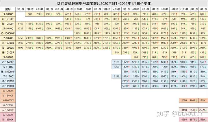

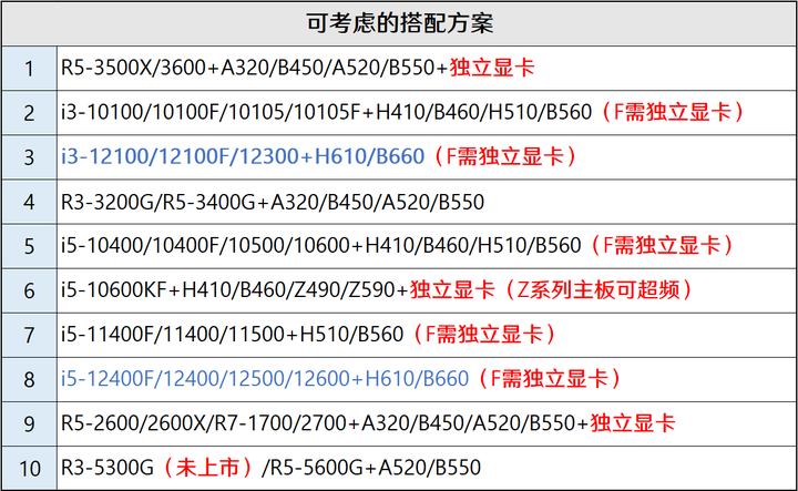

☞ 主流梯队:i5-10400F(6核12线程/满载70W)仍然性价比超高!散片目前仅剩759元,性能已经可以应对95%以上的家用需求,与之相搭配的H510/B560主板价格便宜实惠,相关散片/盒装套装报价可以控制在千元出头。第11代i5-11400F过去一个月也是继续降价,散片已经跌破千元,一般需要搭配500系列芯片组(如H510/B560)使用,总体组建成本比10代i5贵约200元(主要是CPU略贵一点),CPU性能有15%左右的提升。此外i5-11400集成24EU单元的UHD730核芯显卡(Xe架构),i5-11500及以上集成32EU的UHD750核芯显卡(Xe架构),均会带来更显著的游戏性能提升,UHD750还可以低画质流畅运行GTA5。
☞ i5-12400/F采用标准6核12线程设计(满载约80W),无小核心,包括i5-12500、12600等亦是如此,后两者可以简单看作是i5-12400的频率提高版本。尽管它们和i5-12600K/KF差别很大(10核16线程),但根据测试结果来看,i5-12400/F领先于i5-10400/F的幅度可以达到30%以上,和R5-5600X不相上下。

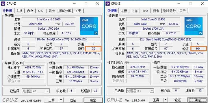

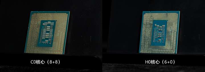

★ 另外,和初期上市的i5-10400/10400F一样,初期上市的i5-12400/12400F也将会有“原生6+0(H0核心)”核心以及“8+8核心(C0核心)屏蔽而来的6+0”核心两种版本。原则上i5-12600K/KF以及更高级别的处理器都将采用8+8核心(及其相应的屏蔽核心,比如i5-12600K就是屏蔽而来的6+4),而i5-12600及更低级别处理器都将采用6+0核心(及其相应的屏蔽核心,比如i3-12100就是屏蔽而来的4+0)。但英特尔考虑到初期的核心良品率,所以部分中低阶i5会成为“天选之子”。这种差异除了能在CPU-Z软件中直接识别外,CPU背面的电容排布也完全不同。
★ 就价格来说,i5-12400F/12400套装要比11代i5套装贵400元左右,比10代i5贵600元以上,所以实际上几代产品之间仍然是平行状态,根据预算都能选。

☞ 目前10代、11代i7已无多大选购价值,从11月开始,这一价格区间迎来了第12代i5-12600K/KF处理器(其中K集成UHD770核芯显卡),这一处理器采用10核16线程设计,包含常规6核12线程的性能核心以及4核4线程的效能核心。由于竞争力太强,该处理器近期价格上涨,也有可能是为更低等级型号让出价格空间。H610/B660全面上市后,你完全可以为i5-12600K/KF搭配一张入门级主板,该处理器满载功耗也就100W出头,供电设计到位的H610一样可以带。UHD770虽然是“全新”的核显命名,但其实是UHD750超频版,依旧是32EU单元,但最大运行频率从1300MHz拉高至1450MHz~1550MHz。
☞ X299平台处理器已进入寿命尾声,综合竞争力完全不敌桌面级12代,所以也就不再建议大家过多关注,已经入手相关平台的网友未来可以“捡垃圾”玩,毕竟顶级型号i9-10980XE的18核36线程还是有两把刷子的。
☞ R5-5600X价格小幅下调,8月份上市的锐龙R5-5600G以及R7-5700G性价比较高,尤其是R5-5600G,目前散片价格甚至已经跌破1300元,虽说对应的CPU性能比R5-5600X弱了约10%,且不支持PCI-E 4.0,但价格便宜了15%,并且集成了高性能Radeon显示核心,超越RX550甚至可以媲美GTX750Ti,这么一看,这个显示核心的价值都差不多有500块~800块,真的非常香。R5-5600G完全可以当作R5-5600X的降级款进行选购,并不需要非得把它当作APU看待。
☞ 2500元以上的英特尔处理器此前可以考虑10代、11代的高阶i9/i9K,但12代上市后,请务必直接入手12代的i5-12600K/KF、i7-12700K/KF或i9-12900K/KF。12代的i7-12700K/KF基本性能已经大幅超越老i9K,老i9K目前来看真的是又贵又菜。至于i9-10900F/11900,可以用i5-12600KF+H610/B660/Z690组合进行取代。
☞ AMD阵营的四代R9-5900X/5950X处理器核心多、架构先进,所以一直以来全面碾压10代、11代旗舰级型号,并且在价格上具备一定优势。但英特尔12代来势汹汹,除架构升级外,小核的加入变相增加了核心数量,16核24线程的i9-12900K已经可以在多线程性能上PK具备16核32线程的R9-5950X,生产力也可以相互媲美,R9-5900X在与i7-12700K的竞争中也完全不占优势。

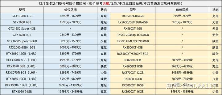

☆ 首先可以参考一下当前市场的报价区间:
☆ 和上个月相比,12月显卡价格整体小幅上涨,因为促销节点的关系,消费者个别日子能看到比较实惠的型号,但总体趋势“有增不减”。现阶段消费者购买RTX3000系列显卡一定要选“锁算力”版本,同级别下AMD显卡的价格相对更实惠些。

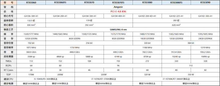

☞ GTX1660系列(包含GTX1660/1660S/1660Ti)包括入门级光追卡RTX2060/6GB基本都集中在3500元以内,新上市的12GB显存版RTX2060可以看作是RTX2060 Super的“改款”,主参数和后者几乎一致,但显存带宽有缩减,显存容量则加大至12GB,所以导致其TDP会比2060 Super稍高,而实际性能会略微弱一点。该“新品”性能和RTX3060比较接近,但价格相似度也高,估计大部分消费者还是更愿意直接入手RTX3060。
☞ RTX3060锁算力版目前大多集中都在4000元上下,而RTX3060Ti锁算力版则集中在5000元~6000附近。总的来说,目前你想组装一台搭配RTX3060显卡的主机总价格约6000~7000元,而搭配RTX3060Ti则要花费8000元甚至更多。

☞ RTX3070(锁算力版)价格高昂,缺货严重,普遍报价集中在6000元附近;RTX3070Ti相对缺货,市场上存量不大,价格集中在7000元附近。RTX3080(锁算力版)自10月以来的价格集中在8000元~9000元区间,而RTX3080Ti尽管全线锁了算力,但因为参数更接近RTX3090,所以廉价产品促销价基本也都要10000元往上走。RTX3090总之就是高高在上,最便宜的也差不多要卖到16000元。

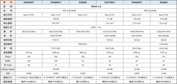

☞ AMD阵营显卡这边,RX6600基本都集中在3000元~3500元区间,综合竞争力持平于RTX2060/6GB,而RX6600XT则基本都在4000元附近,部分店铺搭售套装方案实际还要更便宜,竞争力会稍强于RTX3060,不妨建议多考虑。其他像更高阶的RX6700XT/6800XT甚至6900XT等涨价明显,购买价值不算高。之后消费者选购中低阶显卡还能看看AMD即将上市的RX6500XT。

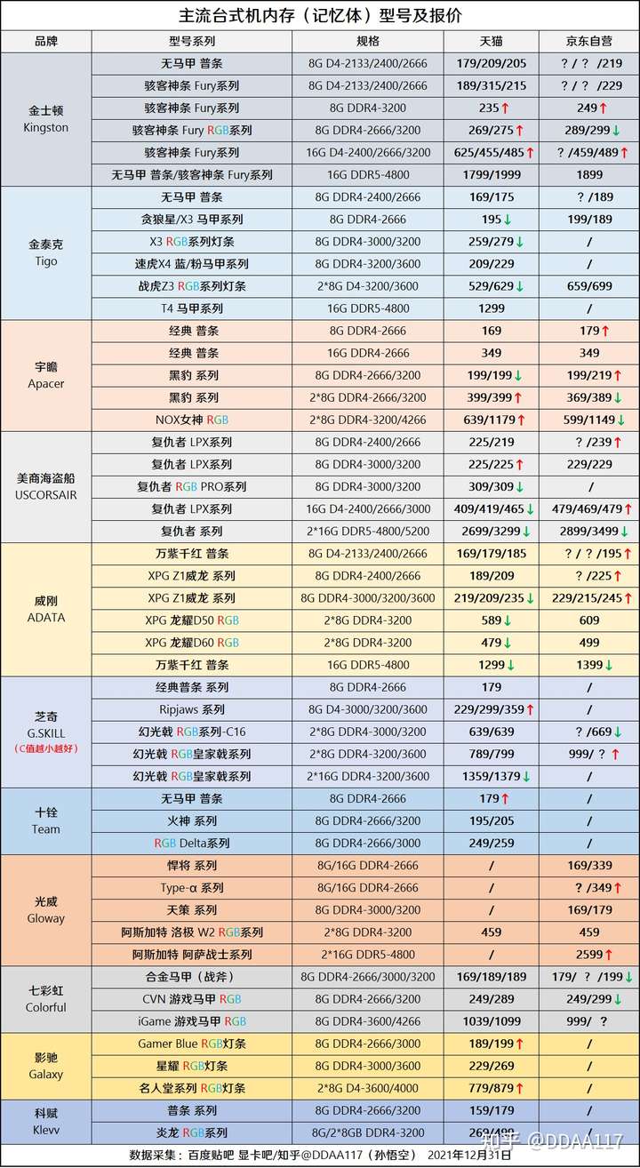

☆ 经过连续数月的下调,目前DDR4已经基本触底,自12月以来,不少型号出现了小幅度的回弹趋势。当前市场上常见DDR4内存频率(2400MHz-3200MHz)无马甲普条普遍集中在180元附近,马甲条则基本集中在190元~240元区间。像常规3000MHz~3600MHz区间的中高频率价格都不贵,搭配主流平台都可以发挥基本性能,DDR5内存降价。
☞ 英特尔第12代处理器内存控制器加入了对DDR5内存的支持(DDR4也依旧支持),全新的DDR5内存近两月已陆续上市,但总体缺货严重。涨价情况自12月以来有所缓解,但仍然要比DDR4贵了3倍不止,比如常见的16GB DDR5-4800单条的价格基本都要卖到1300元附近,所以前期入手DDR5并不是个划算的选择(土豪随意)。此外,你使用何种内存还必须和相应的主板搭配,因为一款主板仅对应一种类型的内存,两种内存无法混用。目前基本还是中高端Z690主板才会适配DDR5内存,其余入门级Z690包括B660、H610等还是以廉价实用的DDR4内存为主,有些型号会同时提供两种内存可选,比如华硕Z690-P(默认DDR5)和Z690-P D4(这是DDR4版)。
☆ 因为内存延迟以及平台BIOS优化等问题,不存在说DDR5频率高所以性能更好的说法,这和DDR4当初上来就是2133(CL15)起步而不见得比DDR3-1600(CL8)强多少一个道理。按照英特尔的说法,DDR5-4800相比于DDR4-3200,游戏性能大部分时候都是领先的,不过幅度并不太大,普遍不超过5%。此外,你1299只能买丐中丐DDR5,但699可以买超级无敌豪华DDR4的BlingBling RGB闪闪发光高频条了。

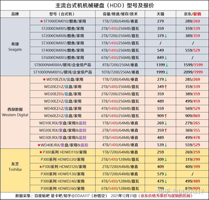

【上图】机械硬盘价格总体保持稳定,部分型号下跌。2TB容量机械盘价格相对实惠,基本都保持在300元附近,廉价型号甚至已经跌入300元,和1TB容量几乎无差(切记买机械硬盘一定不要买1TB的)。SMR叠瓦盘全面普及,价格比PMR垂直盘(或CMR)更便宜,但性能稍弱,存在补救性的大缓存(一般是同容量垂直盘的2-4倍)设计,所以区分起来很简单(如果你很在意采用垂直记录还是叠瓦记录技术的话)。很多卖家现在已经敞开了说哪个是垂直,哪个是叠瓦,这是一个好现象,毕竟价格差也摆在这里。

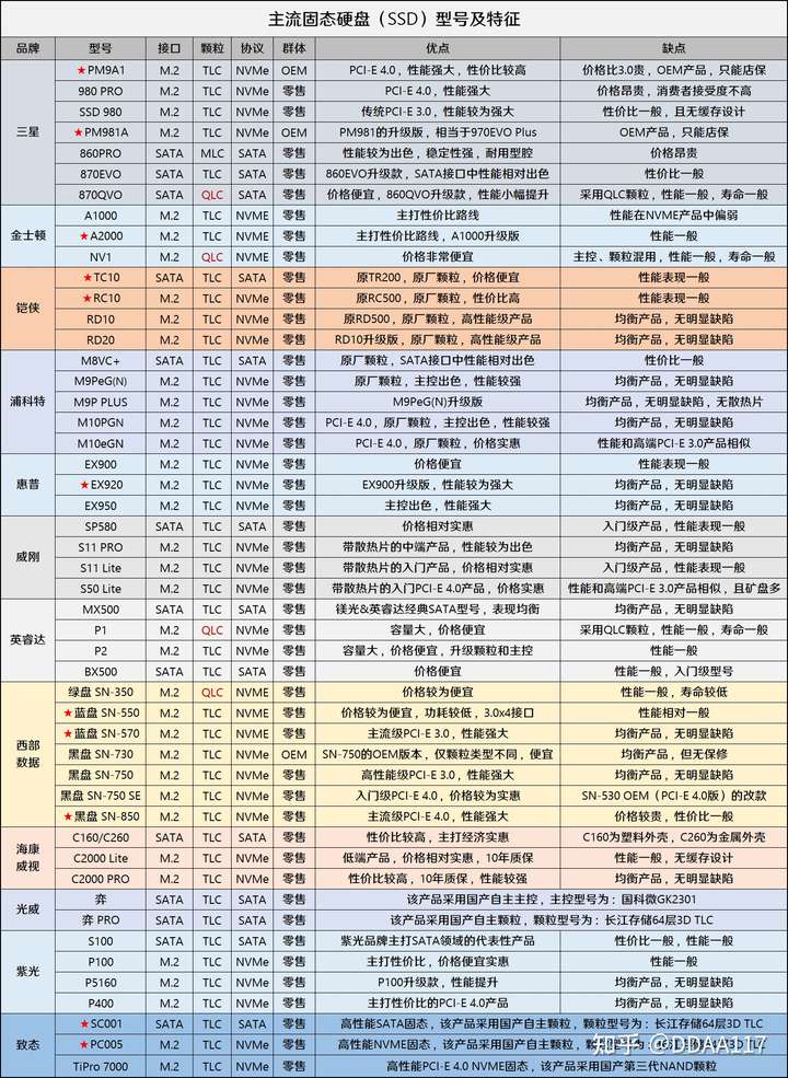

【5】固态硬盘
★ 固态新品层出不穷,随着PCI-E 4.0平台的普及,相关产品数量也是与日俱增,致态(致钛)全新TiPro 7000日前刚刚发布,采用国产第三代NAND颗粒,性能对标PCI-E 4.0的高性能级产品。三星PM9A1等热门OEM型号持续降价,512GB版本也已经跌至400元附近,这个价格甚至比中高端3.0固态还便宜,既然能用4.0,那还是用4.0呗。如果平台无法支持PCI-E 4.0规格(比如主流的10代),那就选烂大街的常规3.0固态即可,铠侠、西数等随便选(其实4.0固态是能用在3.0主板上的,只是按照3.0速度运行,即使速度受限,也比高端3.0来得快)。
☞ 英特尔第11代处理器搭配B560(部分除外)及以上或Z490中预留PCI-E 4.0接口的主板、第12代处理器搭配B660(部分除外)及以上都可以满速支持标准PCI-E 4.0固态。AMD这边则是三代、四代锐龙(APU除外/APU仅能支持PCI-E 3.0)搭配B550、X570(其实还有部分破解支持的B450)可以启用PCI-E 4.0,论普及面显然AMD这边更早、更广泛。PCI-E 4.0固态全面普及的另一大优点(对于市场)在于可以压制PCI-E 3.0固态可能存在的涨价倾向,且促进高阶PCI-E 3.0固态降价。H410/H510/H610因为没有PCI-E直连的M.2(PCI-E 4.0*4),所以只能用由芯片组提供的PCI-E 3.0*4接口。
★ 固态硬盘的接口有很多,比如SATA、M.2、M-SATA(老接口)、U.2、PCI-E,目前最主流的接口还是SATA和M.2。不过需要注意,M.2接口固态硬盘也分为SATA协议和NVME协议,SATA协议的M.2固态就相当于是换成了M.2接口的SATA固态硬盘,而NVME协议固态性能才真正可以和SATA固态拉开差距,毕竟SATA协议的带宽限制是6Gbps(约600MB/S),而NVME则是(3.0x4最高/4.0x2最高)32Gbps(约3500MB/S)、(4.0x4最高)64Gbps(约7000MB/S)。但由于4K随机性能区别不会很大,所以不要以为NVME用起来就会比SATA更快,NVME的优势主要在大文件的连续传输速度方面。

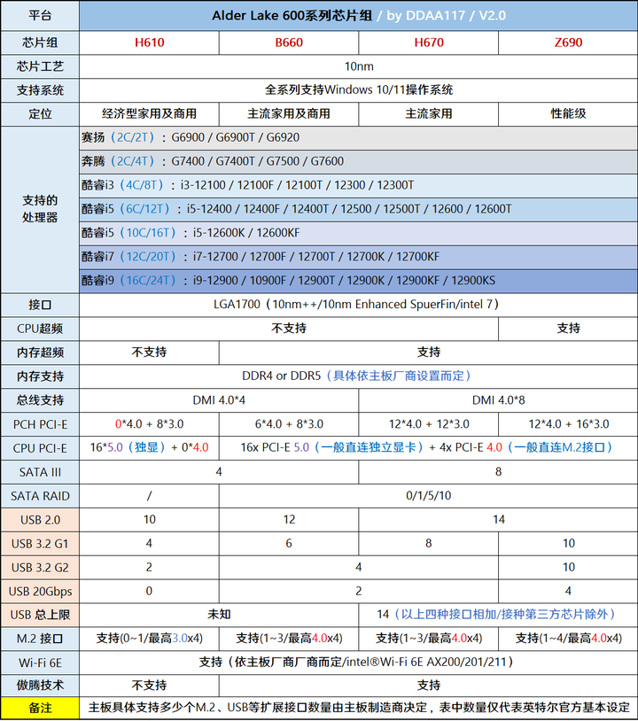

☞ 全新的Z690芯片组可以看作是Z590的升级版,全面支持PCI-E 5.0(独显直连接口)等新特性(所有600系列主板都标配),芯片组自带的通道也从Z590的24条3.0升级为12条4.0+16条3.0(等同于40条3.0),USB接口配置及附属功能配置也更丰富,而H610/B660芯片组相比目前H510/B560也有功能上的提升,像H610芯片组内建PCI-E 3.0通道比上一代多了2条,而B660芯片组内建通道则从上一代的12条3.0升级为8条3.0+6条4.0。
【Q1】H610和入门B660主板如何挑?
【A1】同一厂商推出的H610和相应入门级B660主板的区别并不明显,基本上就是B660多俩USB 3.0(4个和6个)、多原生M.2接口、可以超内存等区别,根据以往经验,入门级B660会照搬H610的供电设计方案,所以关键还是要看价格,价格差别大的话,入门级B660的意义也就不大了~
【Q2】市面上的B450/B550主板到底怎么挑选?
【A2】预算不高且追求实惠请买B450,追求高性能高扩展时,请同步结合预算及产品规格确定是选择B550还是X570。目前市面上入门级B550价格也比较低,和B450差价不大,此外B550可以比B450多一个直连M.2接口。
【Q3】市面上的Z690主板到底怎么挑选?
【A3】搭配i5-12600K/KF绝对建议选择廉价的(准)一线品牌Z690(DDR4版)再搭配DDR4-3200/3600内存使用。其他搭配i7K/i9K还是建议看钱包大小、看内存插槽类型!若无超频打算,买一张中端B660(如TUF、迫击炮、钢铁传奇等)也是不错的选择。
