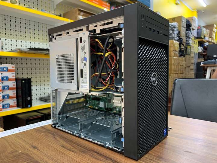

T3650和前几代T3000系列产品一样,采用紧凑型M-ATX架构设计,所以体型非常小巧。主电源依旧采用翻盖式设计处在CPU散热器上方(对散热器高度有限制),主板上方是风扇位,下方是两个机械硬盘位,所以它会比一般的M-ATX机箱还要更小一圈。

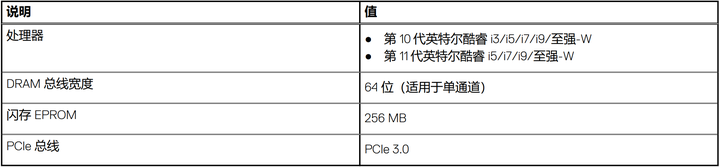

T3650并没有采用常见的B560、H570、Z590亦或是高端商用芯片组Q570,而是直接用上了罕见的工作站芯片组W580,该芯片组除了可以支持10代、11代标准酷睿处理器外,还支持全系列LGA1200接口的至强W处理器,也就是说,在搭配至强处理器的情况下,可以启用标准ECC内存的ECC纠错功能。

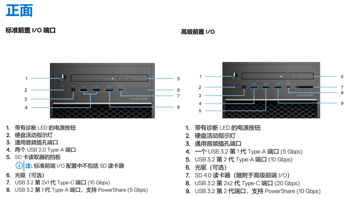

T3650的机箱前面板接口有两种规格,如果机型此前出厂配置较高,那么它有可能用的就是“高级前置I/O”接口,否则就是“标准前置I/O”。明显高级版的USB接口速度要快得多,除了USB 3.2 Gen 2外,还有超高速的USB 3.2 Gen 2x2。淘宝、闲鱼上1500左右的准系统应该都是“标准版”,实际两者的主板一样,无非设置的前置I/O口有所区别。

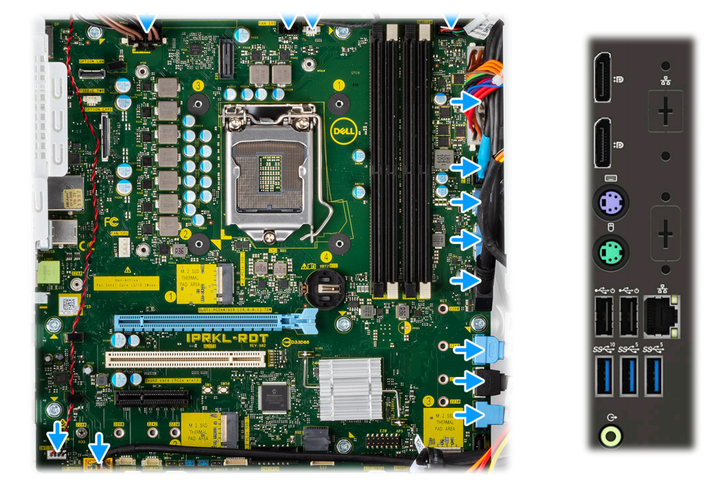

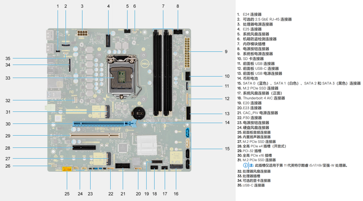

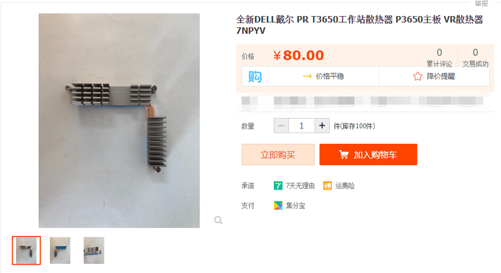

这张W580主板做工用料非常到位,在有限的空间内开垦出了尽可能多的扩展接口。CPU供电为8+1+(1)相,搭配Dr.mos,低配版机型无MOS散热片(上图/戴尔称之为VR散热器),高配版机型标配。我们发现居然连主板MOS散热片都能成为卖家赚钱回本的地方,淘宝上相关散热片遍地是,价格在80~125元不等,应该都是从(高配机型)主板上拆走的(也有可能本身就是戴尔给代理的升级配件)。戴尔会给出厂时搭配TDP=125W的K系列处理器机型标配该MOS散热片,其他65W处理器的机型不给配(所以你用产品“快速服务码”一查配置便可知晓是否被拆走还是说原装就不带这玩意儿)。
主板上集成了4个SATAIII以及3条全速M.2,其中最上面的一条直连CPU,走PCI-E 4.0通道,另外两条走主板芯片组的3.0通道。集成网卡为英特尔I-219V千兆,主板上可选扩展接口来外接出一个2.5Gb网卡口(具体需要你买到线)。集成声卡为ALC3246,这是一颗专为OEM市场定制的四声道产品,机箱自带一个2W的扬声器,方便你在没有外接音箱的时候也能“听个响”。背部接口除了2个USB 3.0外,还有一个USB 3.2 Gen 2(10.0Gbps),另外两个DP接口均支持CPU核显的显示输出,所以不打算购买独立显卡的用户可以直接用CPU自带的核芯显卡。

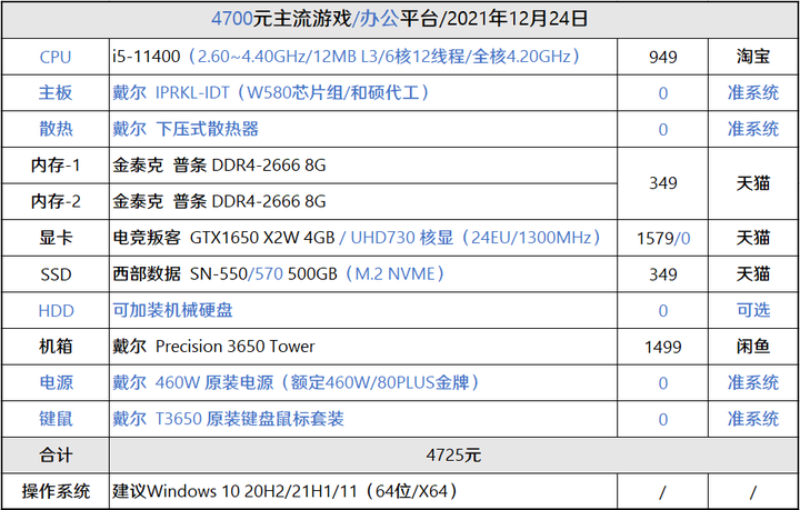

这个要看人群,如果你本身就是有打算购买入门级工作站,那么同样带三年联保的T3650准系统性价比很高,毕竟它用上了纯正的W580芯片组,都可以直接上至强W处理器,还能支持ECC内存(前提是用至强处理器)。W580价格非常昂贵,市面上零售产品中丐中丐都要卖到将近2000元。另外大部分店家只要你再+300元,就能从460W标准电源升级到1000W的高端模组电源,性价比还要更高(1000W电源动辄1000+元)。
对于普通用户来说,1499元的准系统,除掉机箱、电源、散热器、各类线材、键鼠外,W580主板的价格大概是900元上下,你可能买一张400元的H510用起来相对更划算些~
