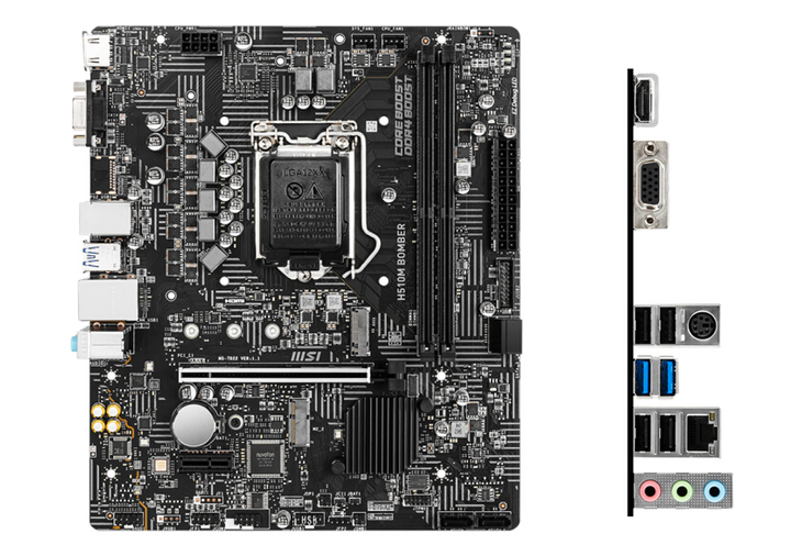

微星H510M-BOMBER的具体情况不再过多描述,该主板是市售H510中最流行的型号之一,各种接口一应俱全,满足日常家用没有任何问题。该主板采用5+2相供电,同样自带M.2 WIFI接口,可以自行安装M.2接口无线网卡,但没有像华擎那样预留天线固定位。

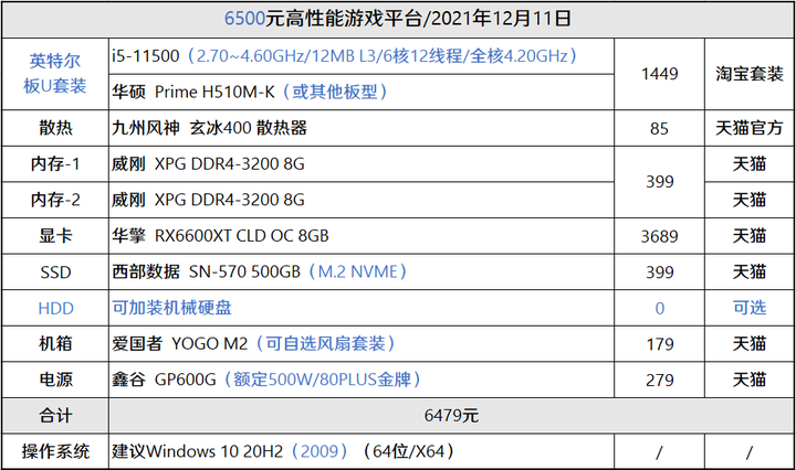

【方案三】6500元
再高阶一些的方案可以看看英特尔第11代的i5-11500处理器,该处理器的价格比i5-11400F仅仅只贵了100,运行频率稍高(基准频率高0.20GHz,全核加速是一样的),多了一个UHD750核芯显卡(实际上i5-11400比i5-11400F就贵了30元,多一个UHD730核芯显卡)。如果你近期没有购买独立显卡的打算,那i5-11400/11500都非常合适,后者的核芯显卡还要更强一些,有些优化比较到位的主流单机在低画质下也能玩一玩。

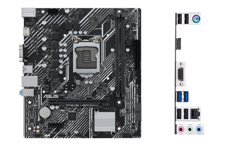

华硕H510M-K采用6+1相供电,基本功能和微星H510M-BOMBER没啥区别,包括扩展接口的设置也几乎一致。如果你需要用到DP显示输出接口,可以看看华硕H510M-E,这也是目前为数不多的自带DP显示输出接口的入门级主板,不过价格上还是要比K贵20块钱
RTX3060总的来说太贵了,清一色集中在4000元以上,相比之下性能还要略微好点的RX6600XT要便宜数百元,像华擎的RX6600XT挑战者CLD超频版目前也就3689元,和RTX3060相比价格优势比较明显。
