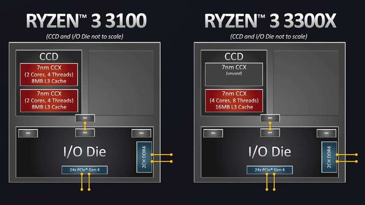

R3-3100的4个核心源自两个CCX分割,每个CCX提供2核心,所以R3-3100相当于是2+2的结构,在涉及到多线程任务处理及CPU数据交换时,两个CCX之间存在一定延迟,所以它的实际效率会明显低于产自单个CCX的R3-3300X。但R3-3300X因为综合性能与6核6线程的R5-3500X过于接近,部分测试甚至成绩还要略高,所以上市没俩月就全面退市了。
目前市场上R3与i3的价格差别非常大,当下一颗i3-10100F/10105F散片的价格仅需479元,而R3-3100散片居然还要卖到729元,性价比属实偏低,这个价格甚至比自带UHD630核芯显卡的i3-10105还要贵些,所以R3是无人问津的状态。

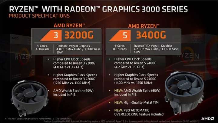

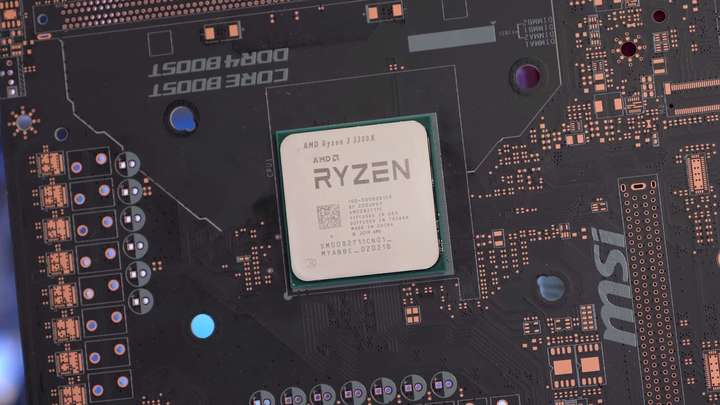

AMD近几代APU里面,我唯独只热衷于推荐最新的R5-5600G以及R7-5700G(R3-5300G仅面向OEM市场,不零售)。原因是它们比架构、参数相近的非APU(标准锐龙)还要便宜,相当于集成显示核心白给。
但前几代APU不是这样,抛开全系列非零售的4000系列APU(基于Zen 2架构),像目前仍然在服役的R3-3200G/R5-3400G,不仅架构特别老,用的是12nm工艺的Zen+架构(和锐龙2000系列相似),而且最高R5也仅有4核8线程,R3则只有4核4线程,也就是说这俩玩意儿被7nm工艺Zen 2架构的R3-3100按在地上猛锤。
不仅性能弱,价格也非常糟糕,当下一颗R3-3200G的市场售价仍然需要近千元,而R5-3400G更是要卖到1300元,你再加200都能换上性能强80%的R5-5600G了。
