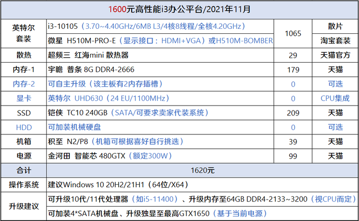

【3】1600元i3高性能办公平台
【点评】需要注意,该配置单中使用的CPU型号为自带核芯显卡的i3-10105,搭配一张入门级微星H510M-PRO-E主板的套装价格在1100元附近,这个板子比BOMBER更便宜,但功能上取消了M.2接口。该配置既适合预算不高的主流办公党考虑,也适合高清影音视频党、学习党以及LOL游戏爱好者选择,UHD630核芯显卡可以满足LOL等游戏的流畅运行。目前H510已经全面取代H410,而i3-10105比i3-10100就贵10元,所以先选前者。更高一级的i5-10400(UHD630)比i3-10100贵250元,不差钱的话这点钱还是蛮值得花的,毕竟i5直接比i3强了接近50%(其他配件都不需要变)。

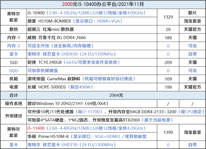

【4】2000元i5-10400/11400办公配置
【点评】办公平台如果对处理器性能需求较高,可以选择第十代i5-10400或第11代i5-11400处理器,前者散片搭配一张微星H510M爆破弹主板的散片套装价格在1300元上下,后者搭配一张华硕H510M-K主板的散片套装价格在1400元附近。对内存需求较高的朋友请自行加装内存至所需数量,对存储空间依赖较大的朋友未来可以考虑加装机械硬盘。如果是游戏用户,加装需要的独立显卡即可,HOPE-5000DS最高可以支持RTX2060级别的独立显卡,如果打算升级高端显卡,电源建议更换大功率产品。目前不管怎么说,散片套装性价比相对高些。总的来说,优先选择11代的i5-11400,默认核芯显卡性能也要更强些。
★ i5-10400满载功耗约为70W,散片搭配一个冰凌mini旗舰版/红海mini等双热管散热器即可。i5-11400满载功耗根据实际使用情况可能会超过100W,对散热器的压力会大很多。

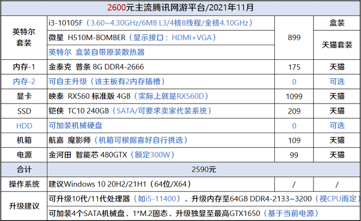

【5】2600元入门游戏配置
【点评】i3-10105F搭配H510主板的盒装套装价格其实也就集中在900-1000元区间,并不比散片贵多少,而且盒装CPU自带原装散热器可用。RX560D独立显卡性能类似于GTX1050,价格在千元附近,可以通吃腾讯系游戏以及需求不是特别高的单机游戏。配置未来可根据个人喜好及需求进行升级或配件替换。目前市售所谓的RX560其实都是896sp的RX560D,厂家现在似乎都默认不加D了。

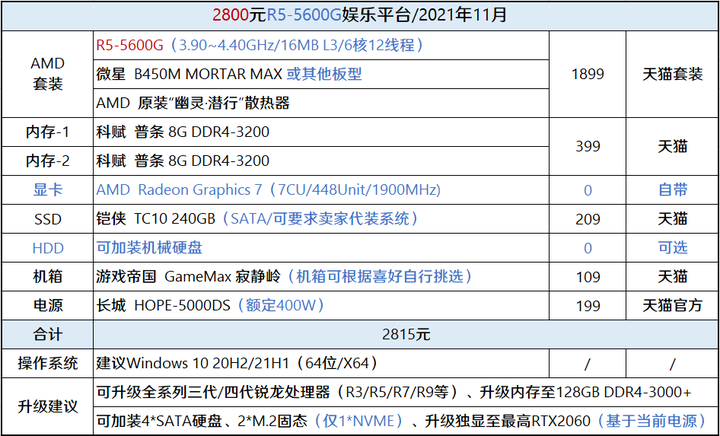

【6】2800元价位R5平台
【点评】AMD锐龙新APU性价比其实蛮高的,具体介绍在前文都已经提及。APU显卡相对比较依赖内存频率和通道数量,建议选配双通道DDR4-3000~3600内存,再往上走提升不大,且价格明显提高。R5-5600G集成显示核心性能已经超越RX550,可以媲美GTX750Ti,市场价值在500元附近,所以不少游戏都能玩,B450迫击炮主板显示输出接口丰富,各款显示器都能搭。配置单中选择的CPU为标准盒装,自带原装散热器,若选择散片或小盒装,请勿忘记购买散热器!

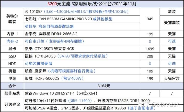

【7】3200元价位i3平台
【点评】配置单中选择的是i3-10105F的盒装套装,自带原装散热器,应对i3发热没有压力。七彩虹主板促销力度较大,900多块的套装里已经用上了七彩虹最顶级的B560主板,像双M.2、2.5Gb网卡等一应俱全。GTX1050Ti价格下跌明显,比上个月同期便宜近20%。该显卡能够流畅运行各类主流网游及单机游戏(如吃鸡、GTA5、暗黑2重置版等)。配置后续可根据个人实际需要进行升级,内存、固态、机械硬盘、显卡等都可以替换(加装)。

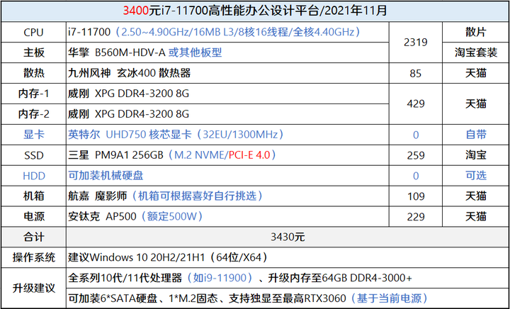

【8】3400元i7-11700办公配置
【点评】这一套采用全新的第11代i7-11700处理器,自带高性能UHD750核芯显卡,可以满足高性能多任务办公以及普通游戏的基本要求,总体价格已与10代i7无异,配置单未来可根据需要加装独立显卡。华擎B560M-HDV-A自带DVI、HDMI、VGA三种显示接口,各种主流显示器都能接。如果觉得256GB固态偏小,后续也可以自行加装更多的SATA机械硬盘、SATA固态硬盘,你也可以直接入手512GB的版本。

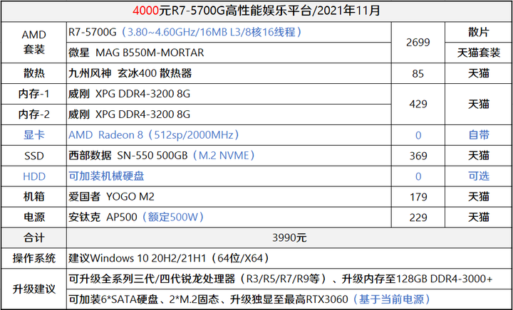

【9】4000元R7-5700G主流娱乐平台
【点评】作为R5方案的升级版,R7-5700G处理器升级至8核16线程,并且集成的显示核心也从Radeon 7(448sp)提高至Radeon 8(512sp)。APU的缺点是不支持PCI-E 4.0特性,和10代酷睿一样只能用PCI-E 3.0。R7-5700G的CPU性能和i7-11700差不多,但集成的显示核心强得多,价格上也是R7略微贵上一点,但是当下和R7-5800X相比,性价比还是很高的。
  • 本配置单选择了盒装版本的R7-5700G,自带“幽灵·潜行”入门级下压散热器,玄冰400可以不用购买~

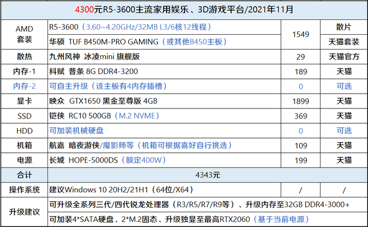

【10】4300元R5-3600主流游戏平台
【点评】R5-3600散片套装的促销力度明显降低,目前相关套装的价格基本都集中在1500元-1600元区间,和10代、11代i5完全没有竞争力。独立显卡本月升级为GTX1650,画质调节得当前提之下可以满足大型网游、主流单机的流畅运行。配置单中选配的是散片(简包)套餐,需要自己搭配散热器。红海mini、冰凌mini等都可以支持AM4接口散热,固态硬盘可以用M.2也可以自由更换为SATA接口。

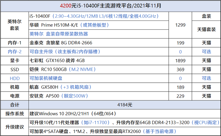

【11】4200元i5游戏平台
【点评】目前i5-10400F搭配上GTX1650显卡的价格在4200元附近,甚至比R5方案还便宜。i5的盒装套装价格方面还是10代的优势略大些~你也可以换成之前推荐的11代散片套装方案。

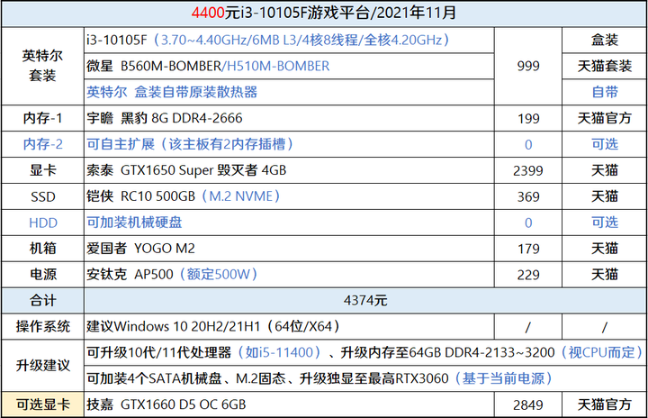

【12】4400元i3游戏平台
【点评】配置单中选配显卡为GTX1650 Super,性能接近GTX1660,搭配上i3-10100F/10105F处理器可以在1080P中等以上画质通吃各类主流大型单机。你也可以减钱上GTX1650或者继续加几百上GTX1660/6GB。后续也可以自行加装更多的SATA机械硬盘、SATA固态硬盘或选配大容量型号,内存等也完全可以按需升级。

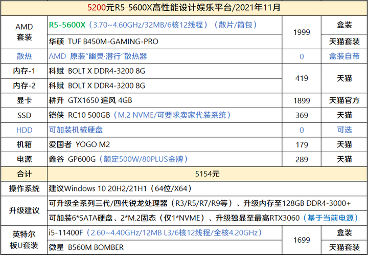

【13】5200元R5-5600X配置
【点评】如果对CPU依赖性较强,则可以考虑R5-5600X+B450主板套装,这里使用的是R5-5600X盒装套装,盒子内自带原装散热器。若选择散片(简包小盒)套装,散热器可以搭配一个玄冰400之类的标准四热管塔式散热器(针对散片),R5-5600X综合性能基本等同于i5-11600KF。独立显卡为GTX1650,可以满足主流设计和主流游戏的基本需求。你自己也可以根据预算对显卡等级、内存容量等因素进行主动调节,比如显卡升级为RTX3060这样。喜欢英特尔的用户请自行更换英特尔i5套装。
AMD 锐龙 R5 5600X 盒装处理器搭华硕 B450/B550M

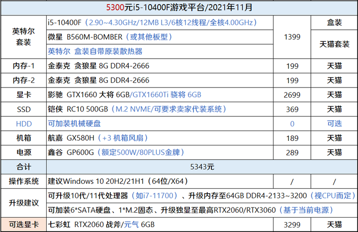

【14】5300元10代i5游戏平台
【点评】GTX1660相较于前期市场价格已经有了较为明显的下调,不过不同店家之间依旧差价明显,所以你会看到目前GTX1660价格在2600-3200元区间波动,当然这其间也混杂着GTX1660Ti以及挖矿挖上天的GTX1660 Super。表格中的配件未来也可根据自己实际需要进行升级。显卡也可以降级为GTX1050Ti显卡或干脆买i5-10400然后先用核芯显卡顶着。B560主板可以超内存,你也可以选择入手低频内存,然后超高。RTX2060支持光追特效,价格在3300元左右,当然如果不差这点钱的话,加几百可以升级RTX3060。
技嘉GTX1660 OC 6GB台式游戏电脑显卡 大型单机
天猫
¥2799.00

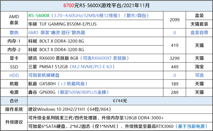

【15】6700元R5-5600X游戏配置
【点评】R5-5600X处理器似乎小盒装(散片)套装数量很少,基本都是以标准盒装为主,散热器可以不需要额外再配。全新上市的RX6600显卡价格在3000元出头,基本持平于RTX2060,但性能略微好一点,你也可以加400~500元上个RX6600XT,基本就等同于RTX3060。迪兰恒进的RX6600战将也非常实惠,不妨考虑一下~

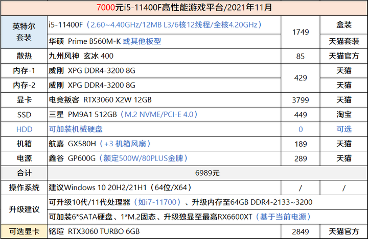

【点评】表格里选用的是第11代i5-11400F处理器,你完全可以减钱换成第10代的i5-10400F。目前RTX3060的廉价丐版报价都在4000元以内,所以7000元以内拿下RTX3060非常轻松。

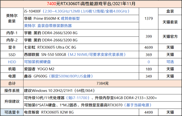

【17】7400元价位RTX3060Ti平台
【点评】7000元出头预算可以采用R5-3600或i5-10400F搭配RTX3060Ti的组合方式。RTX3060Ti在经历前一轮降价后,低价位型号普遍已经来到4700元附近(这里的Ultra OC不是丐版)。如果觉得显卡太贵了,显卡也可以自由减钱更换成其他低阶型号。这套配置总体比较均衡,不管是CPU还是显卡都可以很好应对主流大型单机,存储空间不够用也可以加装机械硬盘,CPU未来也能升级更高级的i9等型号。
七彩虹RTX3060/Ti显卡8G iGame超频版AD火神Ultra电脑
天猫
¥4099.00

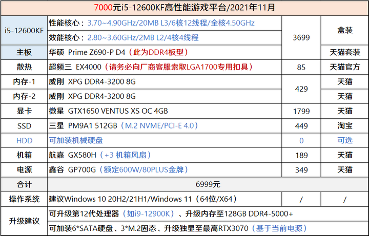

【18】7000元价位i5游戏配置
【点评】i5-12600KF上市,目前仅能搭配Z690主板使用,性能上已经可以媲美11代的i7-11700F。需要注意,由于处理器样式设计有变,现有散热器大多需要换用新设计的LGA1700专用扣具,这边推荐的EX4000散热器亦是如此。i5-12600K/KF满载功耗约为120W,实际上任意四热管散热器都是够用的。配置单为考虑性价比,选择了入门级Z690-P主板,且选择了DDR4内存的版本。独立显卡等都可以根据未来的实际需要进行加装升级。

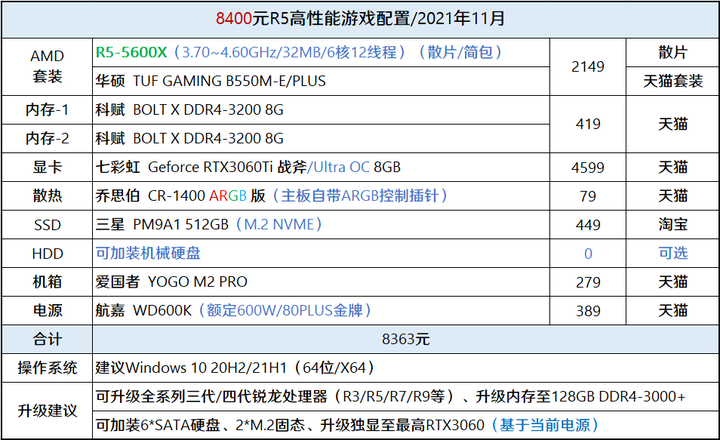

【19】8400元价位R5游戏配置
【点评】8000元预算可以使用R5-5600X搭配RTX3060Ti,目前市售RTX3060Ti价格集中在4500元-5500元区间。配置单选配了部分自带RGB光效的配件,CPU散热器为乔思伯CR-1400/ARGB版,镇压4代R5完全够用,并且可以直接使用主板上的控制插针,不喜欢光的消费者请自行更换其他无光配件。钟意英特尔平台的用户直接将板U套装更换为i5-11400F+B560套装即可,其他配件照搬就行。需要注意,七彩虹RTX3060Ti目前和上一代RTX2060 Super混卖,价格是差不多的,千万别选错就行。

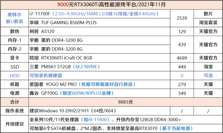

【20】9000元RTX3060Ti显卡平台
【点评】这套配置选用了第11代的i7-11700处理器,是否自带核芯显卡价格没有区别,所以你暂时没有上独显的打算,该CPU自带的UHD750正好可以应急。RTX3060Ti自带8GB显存,性能强大,理论上也非常适合2K分辨率下高画质游戏需求(实际性能够不够另当别论),综合性能基本等同于RTX2080 Super,远超RTX3060。配置单中的英特尔CPU套装可自行更换为AMD套装,独显也可以换成更便宜的RX6600/6600XT或RTX3060。

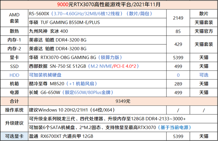

【21】9000元RTX3070平台
【点评】目前锁算力版本的RTX3070价格集中在5000元~6000元区间,市场上库存量相对充足,可以高画质、极高画质流畅运行各款主流大型单机。本套配置单中的R5-5600X套装可以自由更换为其他英特尔平台处理器。独立显卡也可以选择性能差不多的RX6700XT,价格目前和RTX3070区别不大。配置单中的SN-750 SE固态本质上和SN-750完全不同,并且SN-750 SE是基于PCI-E 4.0接口设计的入门级产品,如果用在PCI-E 3.0平台上则会被限速。
华硕 RTX3070 电竞特工 台式机电脑游戏显卡

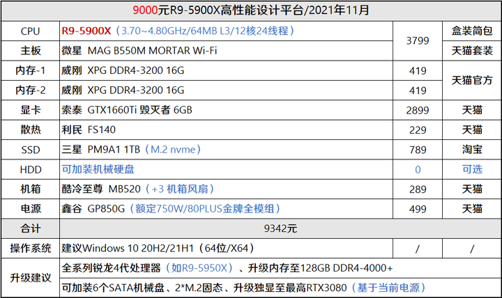

【22】9000元R9-5900X平台
【点评】如果你是设计类专业户,对游戏不怎么感冒,建议选择性能强大的R9-5900X处理器,12核24线程专业生产力绝对很强。内存数量、硬盘容量等都可以按照自己的实际需求进行加装,独立显卡这边选配了一张GTX1660Ti,满足主流游戏高画质流畅运行也没有压力,你也可以自由升级或降级。

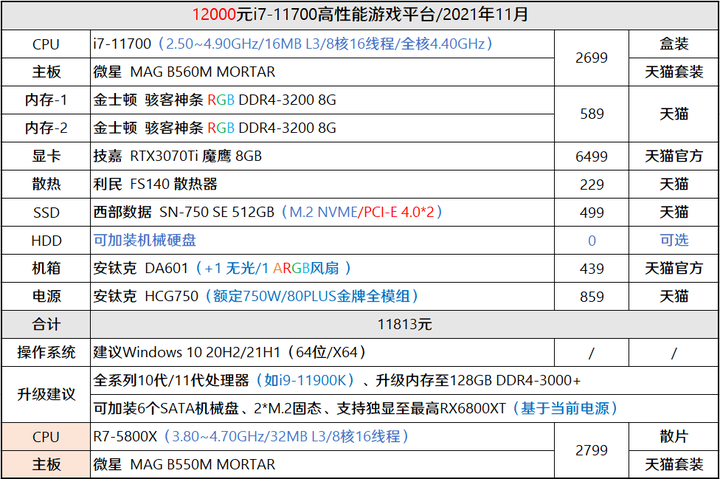

【23】12000元i7/R7高性能游戏配置
【点评】配置中选用了第11代的i7-11700处理器套装,第11代i7处理器相对10代的性能提升约15%,价格和10代没差多少,暂时不打算买显卡的话可以直接用CPU自带的UHD750核芯显卡。你也可以选择i7-11700K,它们比标准版频率高0.20GHz,搭配上微星B560迫击炮主板套装价格在2850元附近。目前10代i9相对罕见,基本都下架了,但也不是说不能选,再加几百可以上i9-10900F/10900。你可以根据自己的喜好将处理器平台更换为AMD的R7-5800X套装。此处显卡是高性能的RTX3070Ti,层级可以根据需求自由调整。 *表格中的配件如果自己不喜欢可以换成同类型的产品,显卡、主板、SSD、机箱、电源全都可以换,不是死的。

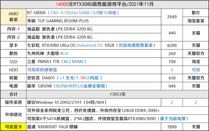

【24】14000元价位游戏方案
【点评】RTX3080降价近千元,目前基本上促销优惠区间都在8000元~9000元。AMD阵营的RX6800XT等价格略便宜,所以你也可以换成A卡,从性能上来说RX6800XT综合性能略好于RTX3080,不过光追性能不如3080,两者选谁看个人喜好。AMD的R7-5800X套装相较于上月同期基本持平,你也可以换成英特尔的i7套装方案。也可以继续加钱换12代i5。

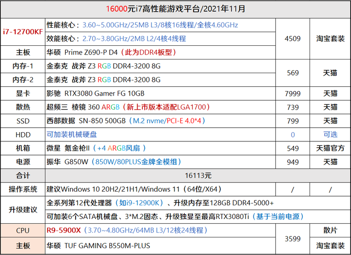

【25】16000元i7-11700K游戏配置
【点评】i7-12700K全新上市,这边依旧搭配入门级的Z690-P主板,新的Z690-P主板采用14+1路供电,像USB 3.2 Gen 2x2(20.0Gbps)、2.5Gb网卡等都是标配,此外还有三根PCI-E 4.0*4全速M.2,你根本不用觉得它不行。I7-12700KF有点像i9-11900K加强版基础上再加一个i3-8100,所以综合性能基本等同于R9-5900X。当然你也可以选择AMD的R7-5800X或R9-5900X。散热器这边请务必和厂家客服确认好,散热器附带有LGA1700专用扣具!
影驰RTX3080/3080TI GAMER 黑将10G台式机电竞游戏独立

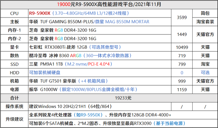

【26】19000元R9游戏配置
【点评】这套配置选择高性能游戏神器R9-5900X,该处理器的选购价值要远高于英特尔i9-10900K或i9-11900K,R9不仅单线程性能强大,核心线程数量也更多,而且目前简包套装价格非常实惠。独立显卡可以选配RTX3080Ti等高阶产品。未来升级方面,CPU可升级至R9-5950X,内存最高可升级至128GB(单条最高32GB),可升级独立显卡至RTX3090(当前电源情形下),可加装更多的机械硬盘提升存储空间。机箱反正可以随便更换,你若不喜欢TUF,也可以看看其他样式的产品,只要能塞得下ATX主板和360冷排的都可以买。暂时没有打算购买独立显卡的用户可以为该配置选购一张100~300元的亮机卡过渡。
★ 散热器并不是说非要用水冷,普通的风冷散热器也完全可以,R9的发热及功耗一般没有i9那么恐怖,所以散热器直接套用i9的就行。
七彩虹RTX3080/Ti战斧Ultra/AD火神电竞游戏吃鸡台式电

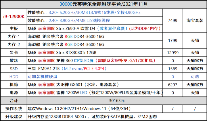

【27】30000元i9游戏配置
【点评】顶级配置,相比之下RTX3080Ti的性价比比RTX3090高得多,而架构升级的i9-12900K因为采用16核24线程设计,所以不管是多线程性能还是单线程性能都非常强悍。DDR4-3600内存性能可以媲美DDR5-4800~5200,所以上不上DDR5意义都不是特别大。
ROG玩家国度 GX601+机箱雷神1200W+飞龙360一体式水冷
天猫
¥1499.00
