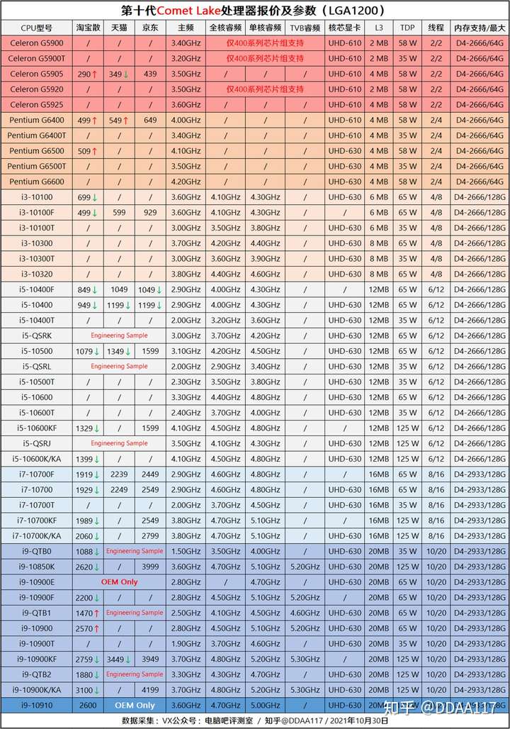

▲ 主流10代处理器参数及报价(含主流ES版处理器)
★ 需要注意,三级缓存小于4MB的处理器(一般只有个别赛扬,如G5900)无法在500系列主板上使用!

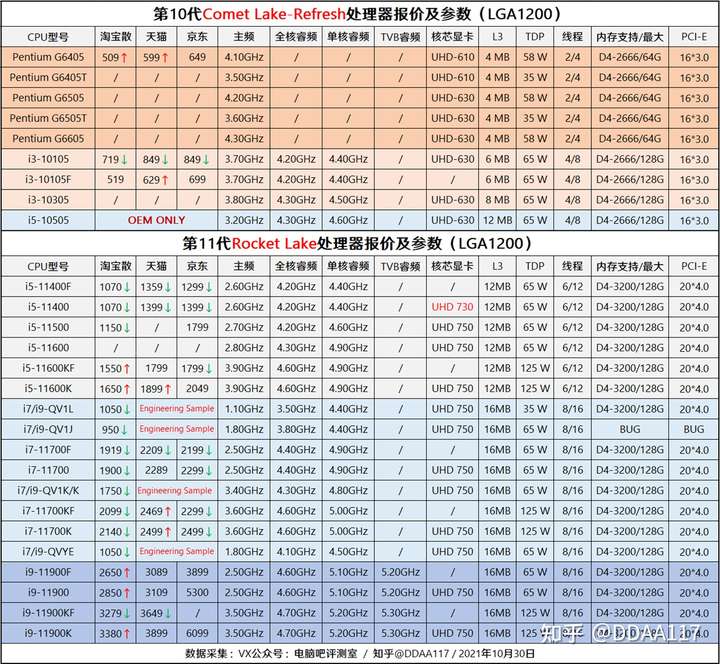

▲ 主流第10代(刷新版)、第11代处理器参数
★ 需要注意,第11代处理器仅能被H470(中的部分型号)、Z490(中的中高阶型号)以及新发售的500系列主板所支持。像H410、B460等均无法点亮,最高也仅为8核心16线程设计。且仅有i5及以上处理器才属于新架构,支持4.0新特性,i3及以下(包括i5-10505)就是10代的提频马甲(刷新版)~

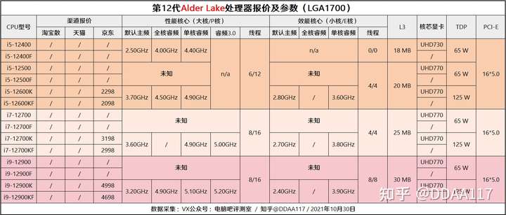

▲ 主流第12代处理器参数
★ 关于第12代处理器的新特性,这边简单总结几点:
(1)第12代Alder Lake架构处理器性能提升非常显著(IPC+19%)且全系列基于10nm++(又称intel 7)制造工艺以及新的LGA1700接口,并采用独特的性能核心+效能核心(仅限中高端型号)组合形式;
(2)第12代处理器的功耗及发热会比11代会略低一些,但对散热器提出了新的要求,市售散热器一般需要搭配新的扣具才能正确安装并使用在新平台上;
(3)第12代处理器内部集成的PCI-E通道为16条5.0(直连独显)+4条4.0(直连M.2),包括芯片组PCH通道等的总结可以看下文【芯片组】板块的介绍;
(4)第12代处理器内存控制器同时支持DDR4和DDR5,频率支持上限分别是DDR4-3200以及DDR5-4800,后者的性能平均比前者强-5%~10%(意思就是不大,可能还逆向优化),按照英特尔的说法,DDR5-4800相比于DDR4-3200,游戏性能大部分时候都是领先的,不过幅度并不太大,普遍不超过5%,但后者贵得多绝对是真的。

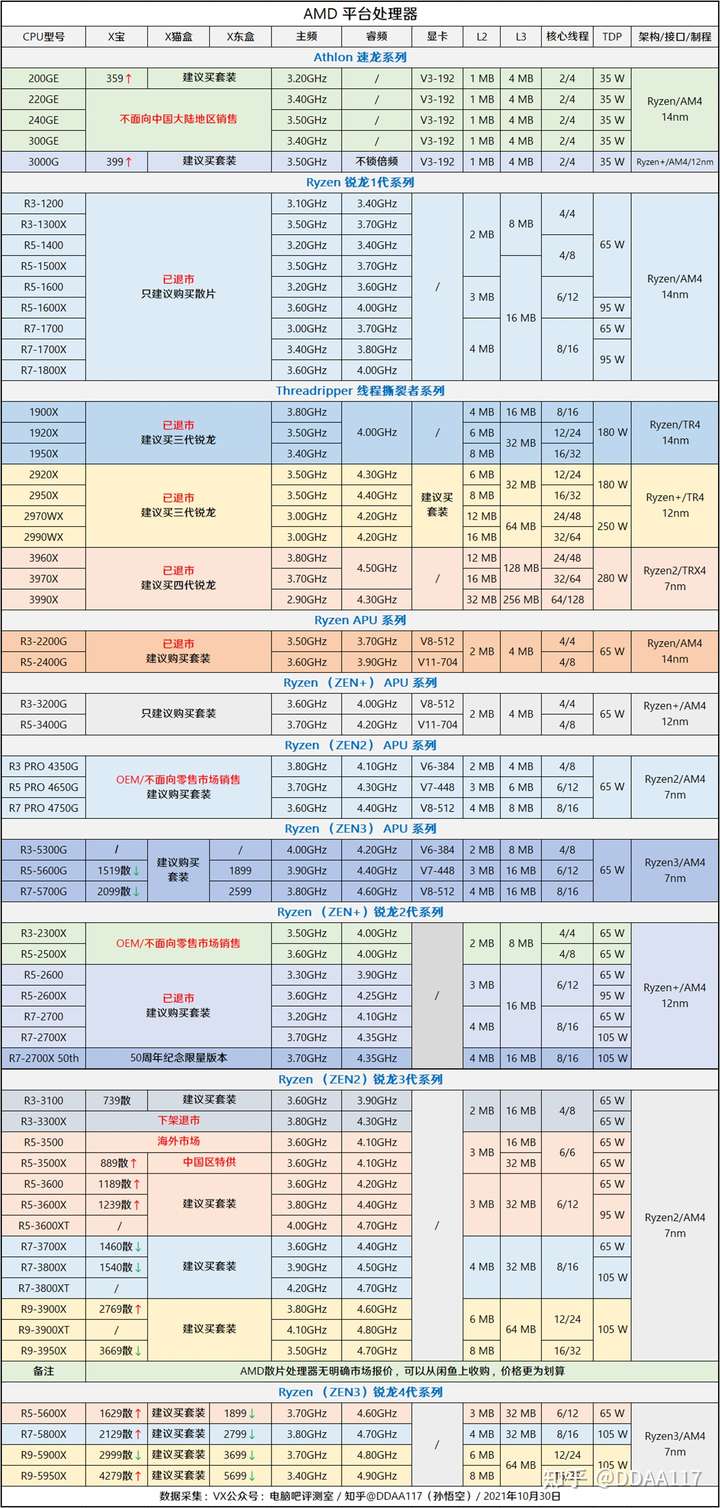

▲ 历代AMD平台锐龙架构处理器

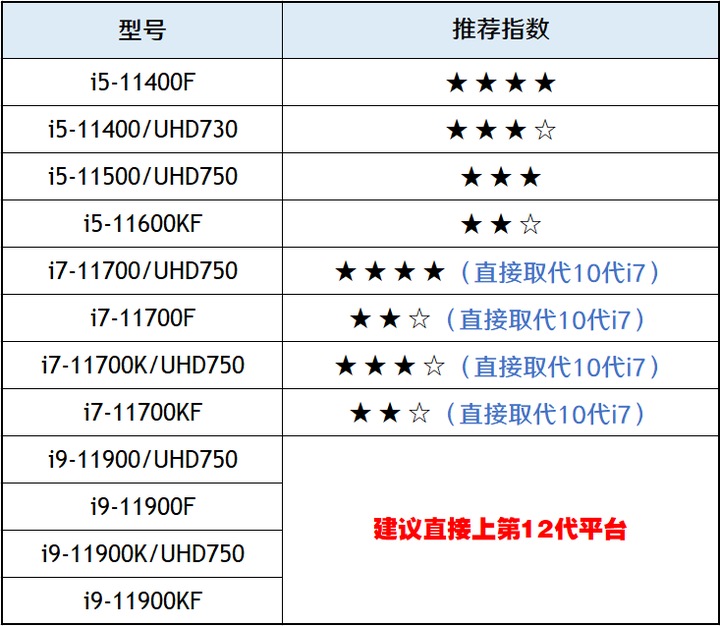

▼ 11代处理器各型号推荐指数:
(i5-11400和11500的性能其实是一样的,11500就是核显升级)

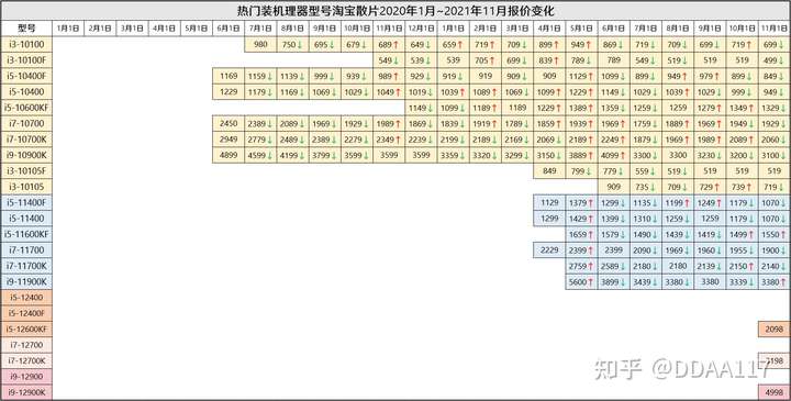

▲ 根据目前单一散片CPU行情而言,有核芯显卡的版本和无核显的版本差价可能非常小(盒装差价稍微大一点),所以你买散片可以优先考虑自带核芯显卡的型号,还可以免除近期购买独显的尴尬(但请注意主板自带显示输出接口的搭配情况)。

☞ 经济型梯队:虽然经济型处理器价格普遍较低,但是过去一个月像奔腾双核G6400/G6405、赛扬双核G5905以及AMD阵营的速龙200GE等都出现了较大幅度的价格上涨,当前奔腾双核散片甚至已经持平于i3-10100F/10105F,不过后两者无核芯显卡,必须搭配独显。像速龙200GE(Zen/Vega 3)、赛扬G5900/5905(10代/UHD610)以及奔腾G6400/6405(10代/UHD610)等均自带入门级核芯显卡,均可以满足基本办公、网课学习、小游戏以及日常影音娱乐需求,适合预算不高的群体选择,也可以作为升级跳板临时过渡。不管是Vega 3还是UHD610,在搭配HDMI/DP显示输出接口的情况下最高均可输出4K分辨率画面,且支持4K超高清视频的编解码。
【入门型市场:500~800元】
☞ 入门级梯队:i3-10100F/10105F当前散片仅需500元即可拿下,两者搭配H410/H510主板的散片套装价格集中在800元-1000元附近,盒装套装略贵一点(盒装套装也完全可以买,还不需要再买第三方散热器)。自带UHD630核芯显卡的i3-10100/10105要稍贵些,单CPU散片在700元附近,比F贵200元,该核芯显卡可以满足办公、英雄联盟、高清影音(1080P/2K/4K)等需求,有独显的话还是建议i3-10100F或i3-10105F!如果不在意游戏性能单纯只是想亮机用,买个很低端的二手HD5450/R5-235/Q400等显卡成本也就50元(闲鱼)。
☞ 相比较而言,锐龙R3-3100同为4核8线程,性能类似i3-10100F,但单CPU比i3贵了200元,相关板U套装价格优势也不大。老款APU像R3-2200G/3200G、R5-2400G/3400G这些性价比都很低,几乎没有选购的价值。
【中端市场:800~1500元】
☞ 主流梯队:i5-10400F(6核12线程/满载70W)性价比超级高!散片目前仅剩850元,而自带核芯显卡的i5-10400也就贵了百来块钱。盒装套装价格要稍微高一些,但不管怎么说,10代i5连续两年都是YYDS,性能已经可以应对95%以上的家用需求~
☞ 第11代i5-11400F/11400一般需要搭配新的500系列芯片组(如H510/B560)使用,总体组建成本比10代i5贵约300元(主要是CPU略贵一点),CPU性能有15%左右的提升,会比i5-10600KF更强些。此外i5-11400集成24EU单元的UHD730核芯显卡(Xe架构),i5-11500及以上集成32EU的UHD750核芯显卡(Xe架构),均会带来更显著的游戏性能提升,UHD750还可以低画质流畅运行GTA5。
☞ R5-3600/3600X套装(含简包/散片)价格大多集中在1400~1600元区间,因为换代、缺货等原因,价格有所上涨,和英特尔i5比起来竞争力偏弱,但相对而言平台的升级潜力会比10代、11代更强。需要注意,AMD目前市售套装中部分廉价套装均搭配散片CPU(或简包CPU/小盒装),一定别忘了购买散热器!
【中高端市场:1500~2500元】
☞ 11代i7-11700/11700F降价后和涨价的i7-10700/10700F已经持平,搭配B560等主板也可以发挥更强性能,目前11代i7已经全面取代10代i7,所以不再推荐10代i7的相关配置。大多数时候我们也不太愿意推荐K/KF系列,除非价格真的很低(然后当作普通CPU用),因为这几代处理器压根没多少超频潜力,你若还要为它们特意搭配Z系列主板以及更优质的散热器进行超频,得不偿失。i7-11700K在基本性能方面接近R7-5800X,而且还集成了UHD750核芯显卡,更适合无独显过渡用。其他像高阶i9-10850K/10900/10900F(散片)等大多在2300元~2600元。
☞ 从11月开始,这一价格区间迎来了全新的i5-12600K/KF处理器(其中K集成UHD770核芯显卡),这一处理器采用10核16线程设计,包含常规6核12线程的性能核心以及4核4线程的效能核心,简单理解就是i5-11600K的加强版额外再加上1个i3-8100(4核4线程)。因为直到明年年初,你都只能为其搭配Z690主板,所以平台组建的成本较高,甚至比i7-11700+B560还要贵不少~劝君量力而行。而UHD770虽然是“全新”的核显命名,但其实是UHD750超频版,依旧是32EU单元,而不过是运行频率从1300MHz拉高至1450MHz。

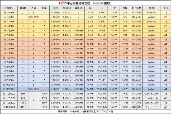

☞ X299平台的i9-10900X(10核20线程)也非常便宜,上月该处理器盒装就已经跌破2300元,价格(盒装)甚至只有普通桌面级i9K的60%,主要原因还是在于主板难买,价格偏高(天猫最低也要2499元),导致CPU一降再降也是无人问津。

☞ 英特尔X299平台中高阶处理器散片也是进一步降价,18核36线程的信仰级产品i9-10980XE散片已经跌至5000元以内,但它的性能比不上R9-5950X或i9-12900K/KF。其他像i9-10940X(14核28线程)、i9-10920X(12核24线程)也是掉价厉害,但和AMD以及12代新品相比都没有什么优势可言,主板还贵,唯一的优势估计就是X299平台通道多,扩展性更强。AMD线程撕裂者总体缺货,价格特别高,需求群体面很窄。

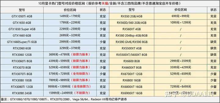

☆ 和上个月相比,10月中下旬以来,独立显卡出现了较为明显的价格下跌,平均跌幅超过20%,现阶段消费者购买RTX3000系列显卡一定要选“锁算力”版本,AMD显卡总体性价比相对稍高,建议酌情考虑。

☞ 10月份以来,GTX1660系列(包含GTX1660/1660S/1660Ti)包括入门级光追卡RTX2060纷纷跌落到3500元以内,其中普通GTX1660当下基本都不足3000元,相互之间尚且能够形成一定的价格差。最愚蠢的型号必然是GTX1660 Super,卖着RTX2060的价格,实际性能连GTX1660Ti都不到,只是因为它比较适合挖矿,所以相对抢手。GTX1650 Super已经跌到2500元以内,性能接近GTX1660,但市场上量很少,不容易见到。
☞ 降价后,RTX3060锁算力版目前大多集中都在4000元上下,而RTX3060Ti锁算力版还要再贵近800元。总的来说,目前你想组装一台搭配RTX3060显卡的主机总价格约6000~7000元,而搭配RTX3060Ti则要花费7500元甚至更多。
【2.3】高端市场/5000元以上
☞ RTX3070(锁算力版)价格高昂,普遍报价集中在5500元附近;RTX3070Ti相对缺货,市场上存量不大,价格集中在6000元附近。RTX3080(锁算力版)自10月以来的价格集中在8000元~9000元区间,比之前便宜1000元左右,而RTX3080Ti尽管全线锁了算力,但因为参数更接近RTX3090,所以廉价产品促销价基本也都要10000元往上走。RTX3090总之就是高高在上,最便宜的也差不多要卖到16000元。

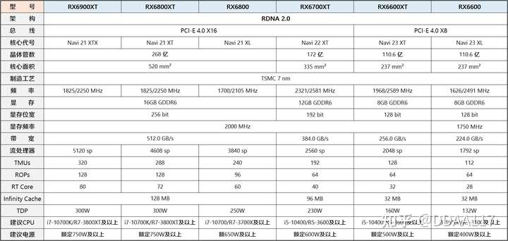

☞ 全线AMD阵营显卡在过去一个月也都有不同程度的价格下跌,新上市的RX6600仅需3000元出头,综合竞争力略强于RTX2060,而RX6600XT则基本都在3700元附近,部分店铺搭售套装方案实际还要更便宜,折算后甚至接近3500元,竞争力会稍强于RTX3060,不妨建议多考虑。其他像更高阶的RX6700XT/6800XT甚至6900XT等也都有不同程度的降价促销。

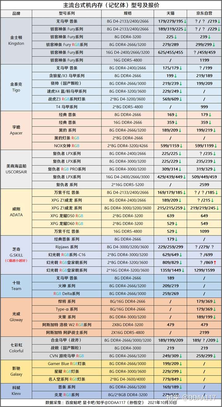

☆ 近几个月内存价格都在下跌,不断创造历史新低。当前市场上常见DDR4内存频率(2400MHz-3200MHz)无马甲普条普遍集中在190元附近,马甲条则基本集中在190元~240元区间。像常规3000MHz~3600MHz区间的中高频率价格都不贵,搭配上B560/Z590以及AMD平台主板后都可以发挥基本性能。
☞ 英特尔第12代处理器内存控制器加入了对DDR5内存的支持(DDR4也依旧支持),全新的DDR5内存现已陆续上市,但初期价格普遍较高,比DDR4贵了一倍不止,比如常见的16GB(8GB*2/延迟CL40)DDR5-4800套条的价格基本都要卖到千元以上,这一价格你甚至可以轻松买一对性能可能还更好的32GB(16GB*2/延迟CL17)DDR4-3600套条,所以前期入手DDR5并不是个划算的选择(土豪随意)。此外,你使用何种内存还必须和相应的主板搭配,因为一款主板仅对应一种类型的内存,两种内存无法混用。目前基本还是中高端Z690主板才会适配DDR5内存,其余还是以廉价实用的DDR4内存为主,有些型号会同时提供两种内存可选,比如华硕Z690-P(默认DDR5)和Z690-P D4(这是DDR4版)。
☆ 因为内存延迟以及平台BIOS优化等问题,不存在说DDR5频率高所以性能更好的说法,这和DDR4当初上来就是2133(CL15)起步而不见得比DDR3-1600(CL8)强多少一个道理。按照英特尔的说法,DDR5-4800相比于DDR4-3200,游戏性能大部分时候都是领先的,不过幅度并不太大,普遍不超过5%。此外,你999只能买丐中丐DDR5,但899可以买超级无敌豪华DDR4的BlingBling RGB闪闪发光高频条了。

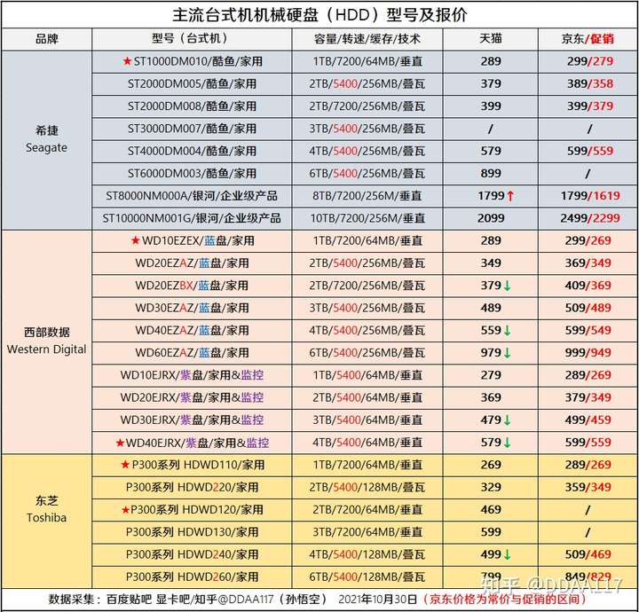

【上图】机械硬盘价格总体平稳,部分型号下跌。有不少2TB容量机械盘促销力度明显,价格都在300元附近,和1TB容量几乎无差。SMR叠瓦盘全面普及,价格比PMR垂直盘(或CMR)更便宜,但性能稍弱,存在补救性的大缓存(一般是同容量垂直盘的2-4倍)设计,所以区分起来很简单(如果你很在意采用垂直记录还是叠瓦记录技术的话)。很多卖家现在已经敞开了说哪个是垂直,哪个是叠瓦,这是一个好现象,毕竟价格差也摆在这里。
★ 问:机械硬盘怎么选?

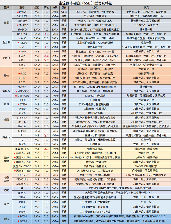

★ 固态市场鱼龙混杂,硬盘挖矿潮过去后,市面上清零盘比比皆是,超低价位所谓全新0通电的1TB/2TB固态几乎清一色清0盘(很多2TB固态居然还不足千元!),有些外观磨损严重的点亮后都是0通电,这就很离谱。普通淘宝店里廉价的1TB很常见,来路宣传口径多以OEM盘或“非国行”等为主,还有一些来自于游戏机、品牌机等拆机,大多有清零风险,不是很建议大家“捡便宜”,说实话值得捡的便宜大船SSD在上一轮就已经结束了,现在便宜的基本都是“雷”为主。西部数据SN-750 SE上市,作为SN-850的简化款,本质上就是OEM版SN-530(PCI-E 4.0*2)的小改款,性能和主流PCI-E 3.0产品差别不大。
☞ 英特尔第11代处理器搭配B560(部分除外)及以上或Z490中预留PCI-E 4.0接口的主板、第12代处理器搭配任意主板都可以满速支持标准PCI-E 4.0固态。AMD这边则是三代、四代锐龙(APU除外/APU仅能支持PCI-E 3.0)搭配B550、X570(其实还有部分破解支持的B450)可以启用PCI-E 4.0,论普及面显然AMD这边更早、更广泛。PCI-E 4.0固态全面普及的另一大优点(对于市场)在于可以压制PCI-E 3.0固态可能存在的涨价倾向,且促进高阶PCI-E 3.0固态降价。
★ 具体推荐的PCI-E 4.0固态优选三星PM9A1(不是PM981/PM981A),当前512GB版本甚至还不足450元,这个价格比高端3.0固态还便宜,既然能用4.0,那还是用4.0呗。如果平台无法支持PCI-E 4.0规格(比如主流的10代),那就选烂大街的常规3.0固态即可,铠侠、西数等随便选(其实4.0固态是能用在3.0主板上的,只是按照3.0速度运行,即使速度受限,其实也比高端3.0来得快)。
★ 固态硬盘的接口有很多,比如SATA、M.2(NGFF)、M-SATA(老接口)、U.2、PCI-E,目前最主流的接口还是SATA和M.2(NGFF)。不过需要注意,M.2接口固态硬盘也分为SATA协议和NVME协议,SATA协议的M.2固态就相当于是换成了M.2接口的SATA固态硬盘,而NVME协议固态性能才真正可以和SATA固态拉开差距,毕竟SATA协议的带宽限制是6Gbps(约600MB/S),而NVME则是(3.0x4最高/4.0x2最高)32Gbps(约3500MB/S)、(4.0x4最高)64Gbps(约6500MB/S)。但由于4K随机性能区别不会很大,所以不要以为NVME用起来就会比SATA更快,NVME的优势主要在大文件的连续传输速度方面。

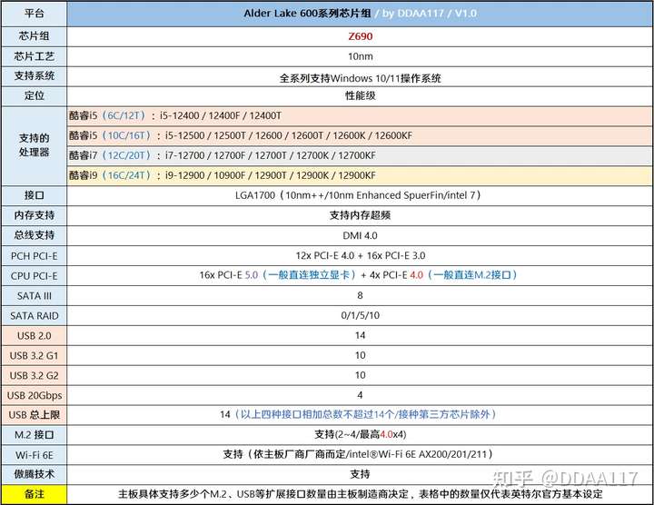

☞ 全新的Z690芯片组可以看作是Z590的升级版,全面支持PCI-E 5.0等新特性,芯片组自带的通道也从Z590的24条3.0升级为12条4.0+16条3.0(等同于40条3.0),USB接口配置及附属功能配置也更丰富,不过我更期待明年初上市的H610/B660芯片组的情况,应该也会比H510/B560更有看点。
