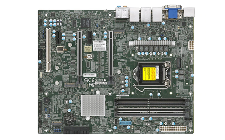

上图就是一张标准的工作站主板,采用工作站平台专用的W580芯片组(其实和Z590差不多),支持LGA1200接口全系列处理器。不过它厉害的点应该在于能够支持酷睿处理器的同时,还能支持相同接口的至强W-1300系列。
普通家用主板做不到这一点(无法支持至强),除非未来对BIOS进行魔改。
考虑到你可能会有安装多显卡的需求,高阶一些的工作站主板普遍会提供夸张的PCI-E全长插槽接口数量,并且一般都会直接采用服务器平台相似的芯片组、支持至强CPU系列。上述板型虽然造型魁梧,矮胖可爱,但确实是标准的E-ATX规格,可以装进常规支持E-ATX主板的机箱。工作站主板尺寸一般都比较标准,不太会像服务器主板那样规格五花八门,当然,四路CPU的工作站主板也是很罕见的了。
