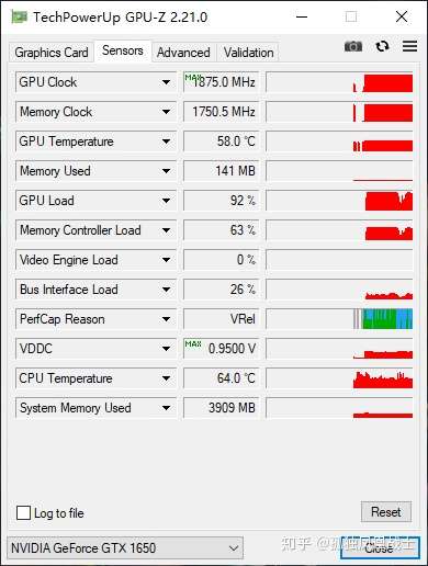

再看看GTX1650 Max-Q
驱动因为是Beta版的,显示名字没加Max-Q,但频率上显然是不一样的。1650 Max-Q核心和流处理器规格一样,核心频率从标准版的1395-1560MHz降到了1020-1245MHz,显存频率则由原来的2000*4=8Gbps降到了1750*4=7Gbps。1650没有用GDDR6显存,带宽相比其他新显卡有较大的差距。
使用小渲染负载,1650 Max-Q的最大频率是1875MHz,电压0.95V,而标准版是1935MHz@1.05V,情况跟1660Ti差不多。

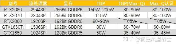

【2】新Max-Q的一点科普
首先看看这张新显卡参数列表,有关TGP的概念在开头的文章中有提到
下面是一些归纳和科普:
  • 除了刚才介绍的频率上标准版和Max-Q显卡有差异外,TGP的差异才是拉开性能的关键所在,同一代显卡之间其实区分高低端也可以由TGP来判断;
  • TGP的大小决定了游戏本散热的设计规格,所以理论上相同TGP的显卡在一个机器上出现是很合理的,比如标准版的2060与Max-Q版的2070/2080是兼容的;
  • 这一代不再是像上一代Max-Q那样,只简单降低核心频率和TGP,还做到了牺牲较小的频率来降低较多的核心电压,用以缩小标准版与Max-Q版之间的性能差距;
  • Max-Q认证是NV制定的一个标准,好像需要满足厚度(20mm)、噪音(40db)和表面温度等需求,才可以额外的获得一些功能,其中就包含了TGP的提升;
  • 这个TGP的提升好像叫Power Aware Boost,根据CPU功耗动态调节显卡TGP,目前是CPU低于45W就可以开启,高于45W就会关闭,所以不是一直都可以跑出来最高性能的;

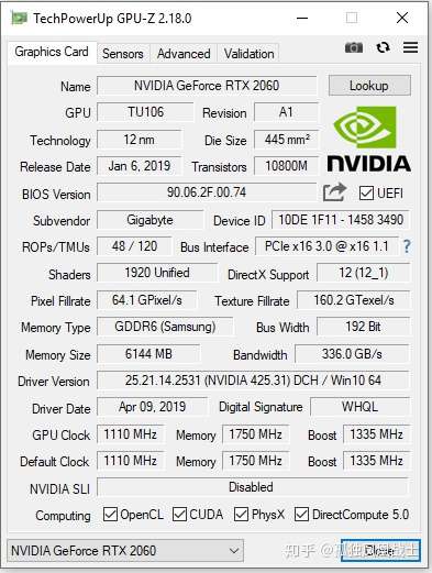

  • Max-Q显卡(非认证的)都有至少两档TGP选择,这里是有2中模式供厂商选择的,一种是定死的功耗,一种是可以手动改变的。以2080为例,前者的话要么是80W的要么是90W的,用户拿到手就只有一种性能,而后者的话用户可以手动切换,类似于拯救者的FN+Q、暗影的狂暴模式以及ROG的turbo mode等,后者显然更灵活,但前者可以提供“更好看的GPU-Z参数”,比如下面的这样:
手动触发的只能显示900-1200MHz,固定90W的则会显示1110-1335MHz,看起来“更强了”……
此外,2060的Max-Q在上市前被拿掉了,原本规划是65W,然后增加了90W版本,传言1660Ti其实也有90W版本,但可能是发现这俩显卡太接近了,就没再出……拿掉2060 Max-Q一种可能性是性能太差会被1660Ti倒挂,一种可能性是NV推出了Studio认证,需要搭配RTX显卡才可以,取消65W这一档可以避免散热不太行的机器会落入范围。

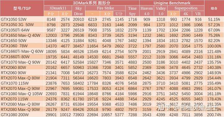

【3】 目前新显卡的性能统计&Max-Q点评

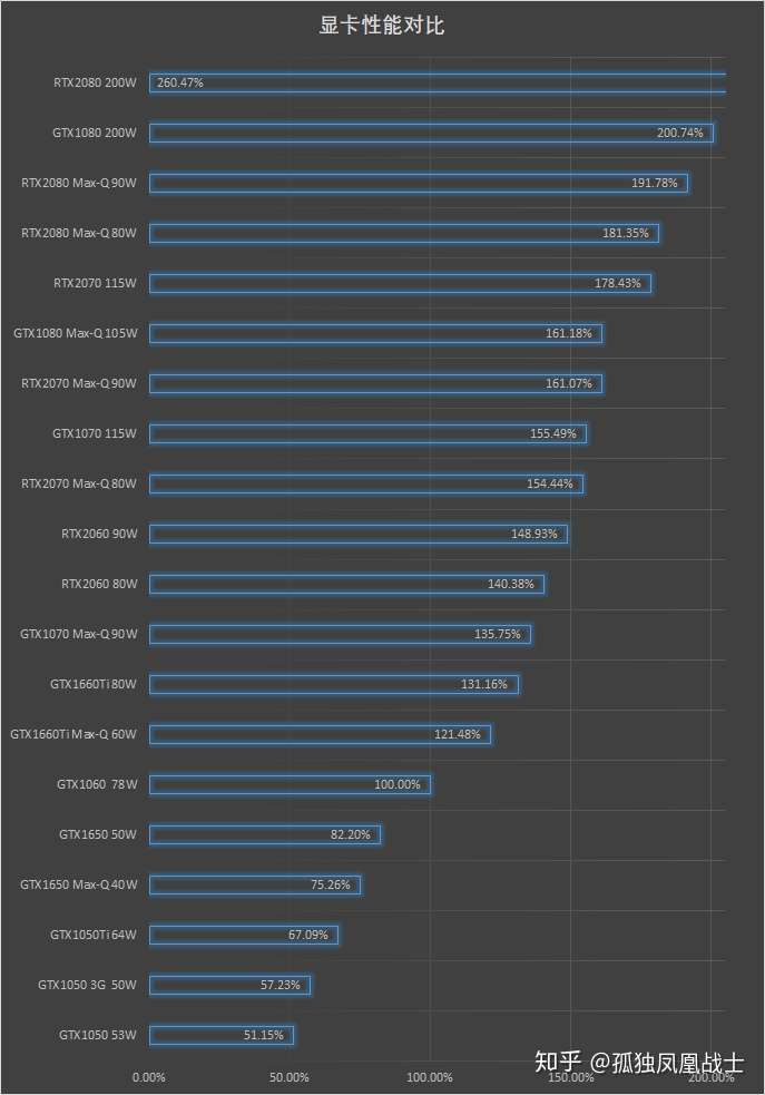

新系列笔记本显卡天梯图

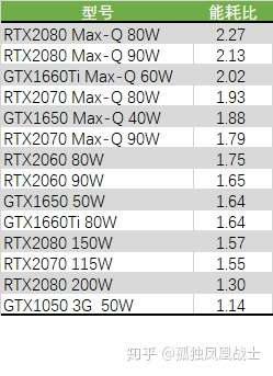

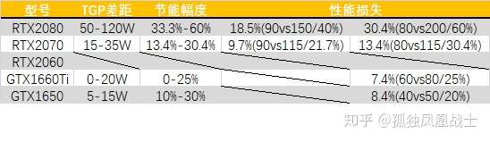

这里可以归纳一下新一代Max-Q的能耗节约幅度与性能损失幅度的对比:
  • 可以看到,2080如果是80W对比200W,节能60%但性能也损失了30%,稍小一点的话是节能40%损失18.5%,也很多,类似于上一代1080的情况,TGP相差太大了,没办法;
  • 2070Max-Q通常是90W的,相差10%的性能换来25W的降低,符合Max-Q的预期;
  • 1660Ti目前只有60W,但这个差距幅度是最小的,7.4%损失换来20W的降低,这是值得的Max-Q方案;
  • 1650的35W是考虑到1050Ti也是35W而“降规格”出现的,所以新机器应该都是40W的,损失8%的性能只是降低10W的话,也还OK。
