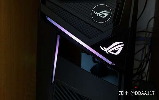

去年在台北电脑展第一次见到GL12CM(目前已停产)就被它的外观所吸引(主要是灯好看),再加上又是侧透、M-ATX小体积等优势,一直很想要这个机箱。无奈,淘宝搜不到单独的机箱,只有整台售卖的整机。

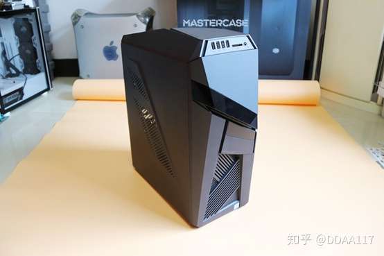

机箱真的挺小巧,而且格外的新,一年多以前的机子居然看不到一丝灰尘,卖家估计花了不少功夫“提升卖相”。

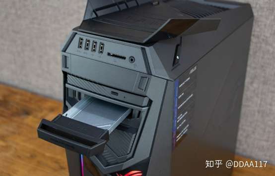

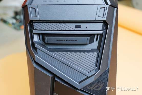

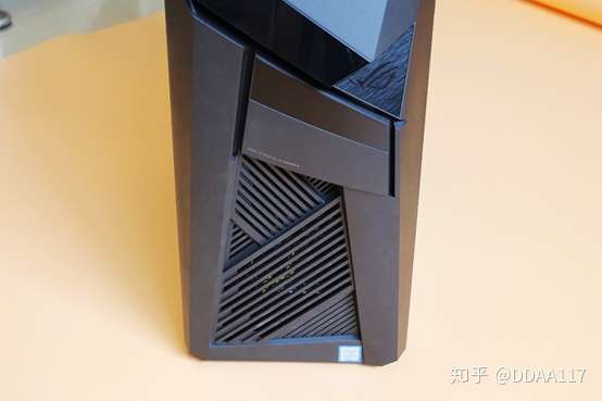

机箱前面板上部挡板默认是没有的,你可以自己从配件盒里取出装上,就是单纯的磁吸,所以取下或者安装都很方便。这里设置了笔记本用的吸入式光驱以及一个热插拔2.5英寸硬盘位。

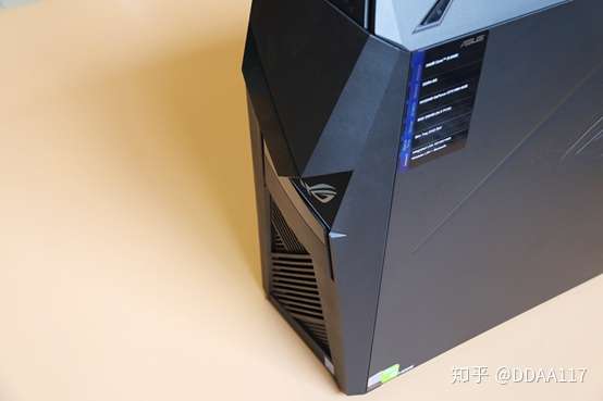

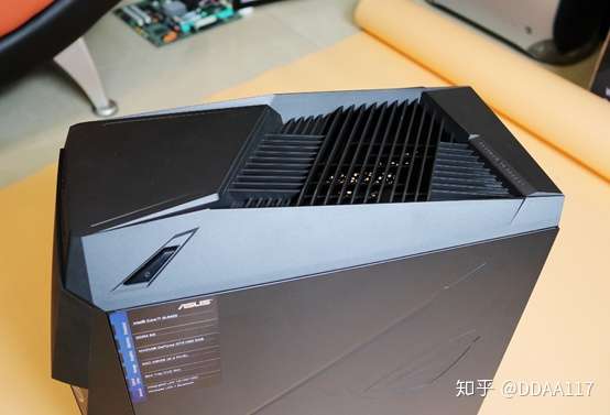

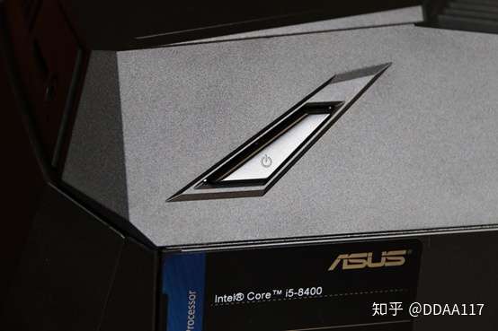

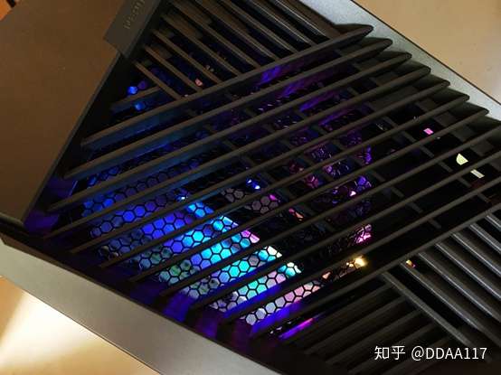

从几个细节看感觉都挺帅,进/排气孔都是条纹交错,外观整体让人比较满意。开机键设计在机箱侧翼顶部,按键手感阻尼经过特别调校,感觉很棒,品牌机在细节设计方面果然都很到位。

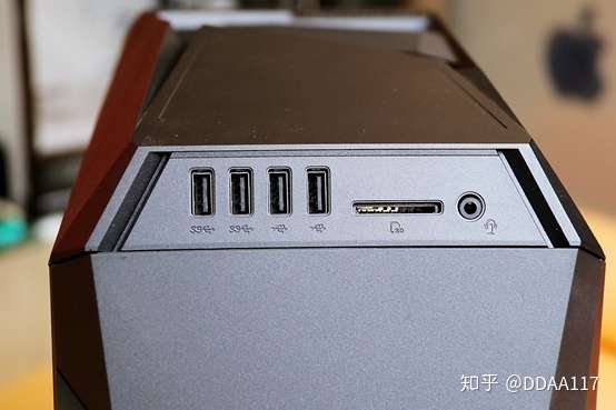

前置接口也很丰富,2*USB 3.0、2*USB 2.0、一个SD读卡器、一个耳机麦克风接口。

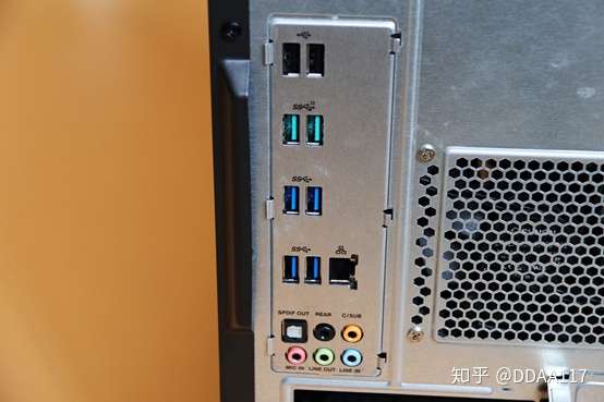

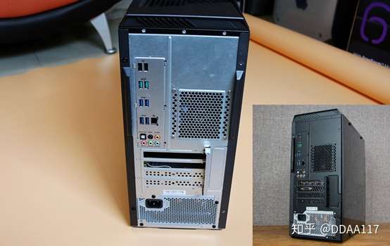

不过“屁股”就不行了(捂脸),和人家网传高配版还是存在细节区别,没有“黑化处理”,所以看起来LOW不少。但电源是同一款,都是台达的OEM定制500W型号,标准金属银色外壳,所以高配版看起来也是怪怪的混搭风。
标配的主板采用Z370芯片组,由于全系列标配独立显卡,所以主板就没有设置集成的显示输出接口,这也是华硕游戏台式机的习惯。好处有两个:1、防止消费者接错(其他品牌机都需要额外贴出告知接到独立显卡上);2、主板上可以省去核芯显卡的供电设计,从而节约成本,但是看起来会很怪(看下文)。接口方面,该主板作为OEM版本的Z370,还是通过外接第三方芯片的方式提供了USB 3.1 Gen 2接口。

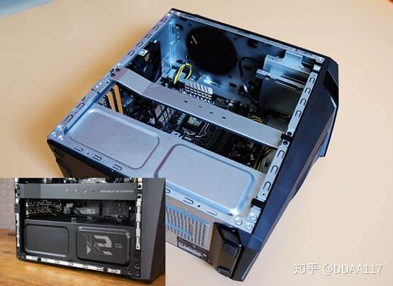

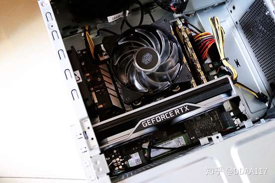

内部也没有黑化,所以效果看起来没有高配版出色,中部支撑加固梁、电源仓都是金属银原色。
这里设置加固梁其实是“遮羞布”作用,原配显卡全部都是公版(基础上)简配无灯的涡轮卡,没有“Geforce GTX”或“Geforce RTX”的灯光装饰。

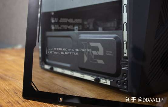

然后那个亚克力侧透板我就不吐槽了,高配用的虽然也是亚克力材质,但周围一圈有黑色条纹漆装饰(上图),正好可以掩盖原机箱没有黑化到位的金属弹片位置,但低配版直接就给一个纯透明没有任何装饰或者Logo字样的简化板,我一生气,照片也没拍就扔在箱子里了。这板子如果不告诉我是玩家国度主机配的,我觉得就是小卖部里卖的普通塑料手工板,然后简简单单打了四个孔让你往机箱上装,太掉价了。幸亏我不是冲着侧透去买(主要是灯好看)。

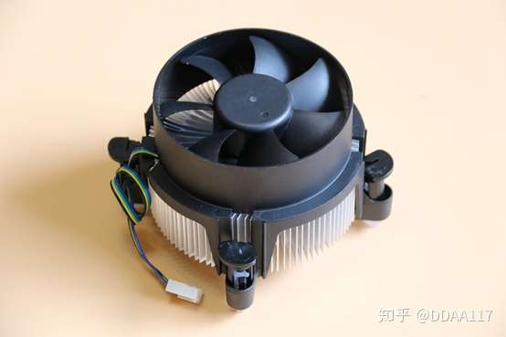

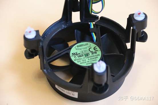

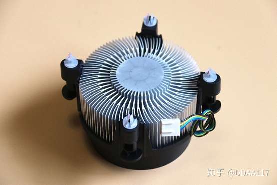

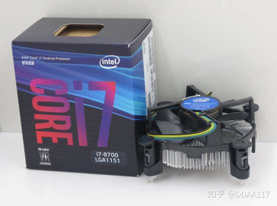

这一系列机型只有最高配i7-8700K才会出厂标配120水冷,其余机型i5-8400/i7-8700都是这款Low Low的下压式散热器。该散热器采用和英特尔原装相同的压力卡扣设计,但更厚一些,目测是为(实际功耗)95W左右的CPU设计,实测镇压i5-8500压力不大,比薄薄的i7-8700原装散热器良心多了。

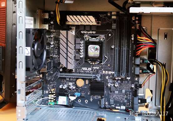

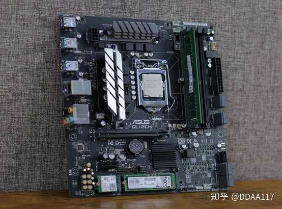

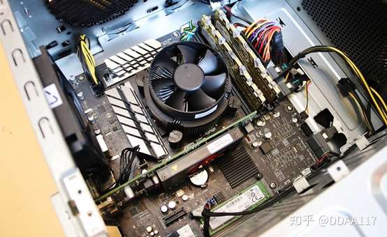

GL12CM的Z370主板全貌,这是一块标准的M-ATX小板,虽然华硕将它装在玩家国度品牌机中,并且开机点亮也是玩家国度Logo,BIOS也是玩家国度的简化版,但完全不能掩盖这是一张PRIME大师系列的事实。
网上还能找到拆出来的照片,扩展接口数量不多,M.2 SSD和M.2 Wifi均设置在主板底部,保留了4根内存插槽、5个SATAIII接口以及4个前置USB 3.0-SATA接口(华硕品牌机的前置USB 3.0接口会做成SATA接口的样式,非常奇葩)。

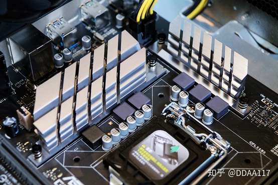

CPU供电采用5+1相,至于你说它缩不缩水,这个不好判断,因为这里的5相主供电全部都是给CPU核心的,缩掉(空焊)的那一相才是给核芯显卡(该主板没有显示输出接口)。按照这一代机型顶配i7-8700K来算,CPU满载大约120W左右(这个主板不支持超频),核心电压在1.20V左右,那么满载电流就是100A,平摊到5相上大概每一相均摊20A,不会有什么压力。但具体情况由于主板我拆不下来(那几根前置的线实在拔不下来),所以没法把MOS散热片拆掉看细节,有点遗憾。理论上供电能力会比零售的第一代Z370-P稍微强上一点点。

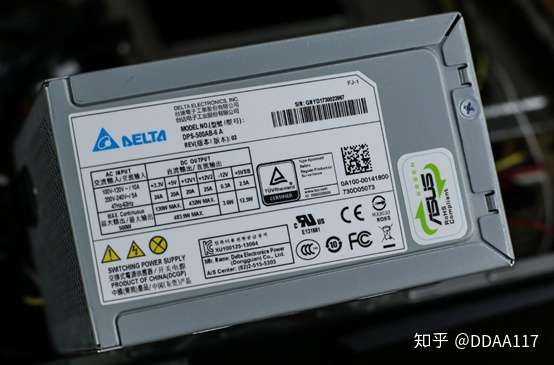

原配电源是华硕找台达专门定制的DPS-500AB-6A,额定500W,双路12V设计,12V1=20A\12V2=25A(联合432W),没有零售对应型号,目测比台达静音王VX500(市场售价329元)稍好。这款电源最早出现在2015年的玩家国度台式机中。
一开始打算把那个丑丑的散热器换掉,换成家里台式机上面的酷冷至尊飞碟。不过飞碟装进去的话独立显卡槽就被挡住了。究其原因,还是这个主板设计有问题,零售主板的M.2接口之所以都放置在CPU和独立显卡插槽中央,目的就是为了拉开距离,方便安装大体积散热器,而这款主板却将M.2转移到了主板底部,所以体积稍大的散热器无法安装。

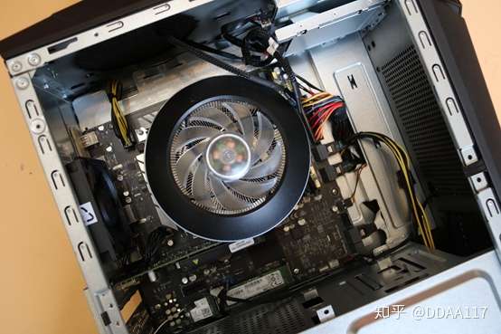

我现在觉得这种Low Low简约美也很不错~~~独立显卡我自己找了家里唯一的AMD R5-240,内存是宇瞻黑豹D4-3200。

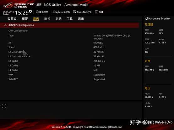

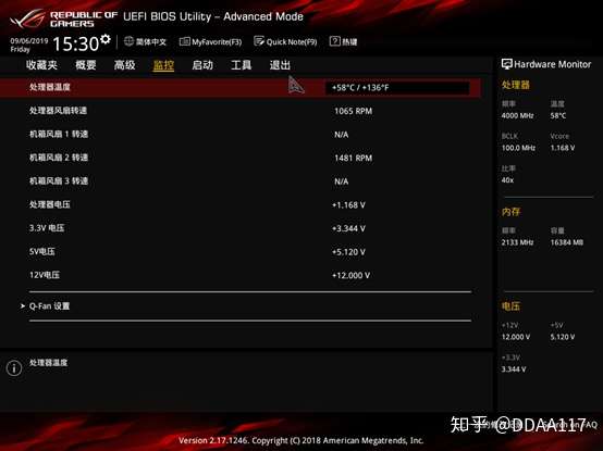

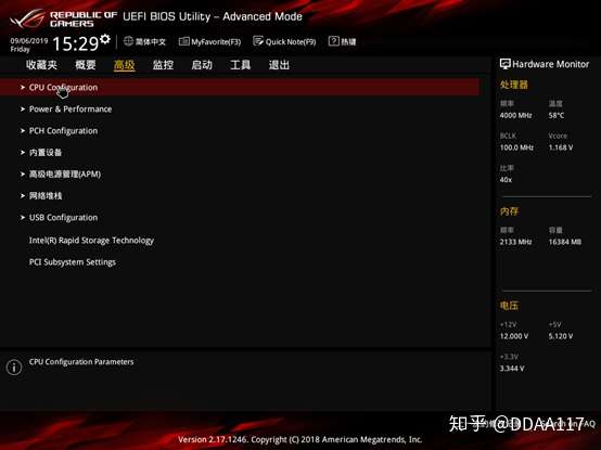

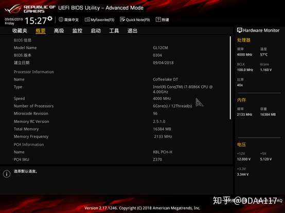

说来无语,机器出厂的BIOS是2018年3月的0302,因为回学校后要换装i7-8086K,所以在家里直接就把BIOS刷成了最新的0304,然后发现原本支持XMP的板子现在居然连打开XMP的选项也不见了(#震惊),然后这个Z370还不支持CPU超频。。。。。。所以说到底,这个板子完全沦为一张普普通通的B360主板,而且原来3200MHz的内存,现在只能运行在2133模式下,有点心累。
高级选项卡下的“CPU设置”,里面没有任何一项可供调节。。。。。。
感觉很无语,这个板子的BIOS典型就是给小白用户看看外观的样子货。。。。。。官方升级到0304的目的就是单纯为了支持第九代新CPU(而且还阉割了X.M.P)。

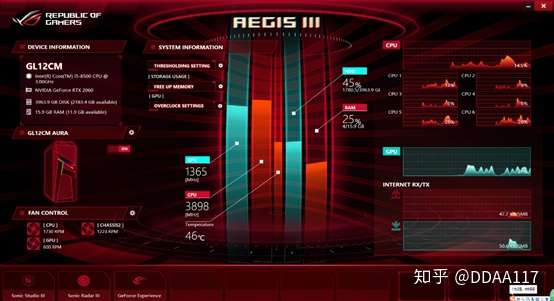

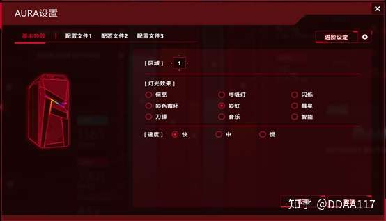

专用的AegisIII光效及监控软件,所有玩家国度台式机、笔记本都有这款软件,无非就是名字改一改,换汤不换药的东西。
默认光效一般是彩虹渐变,开机会有“刀锋+彗星”特效。“刀锋特效”就是各种国产古董古装游戏里面刀在空中劈裂的效果。

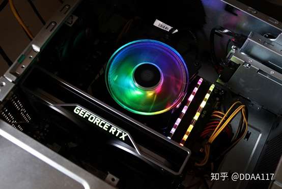

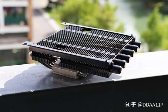

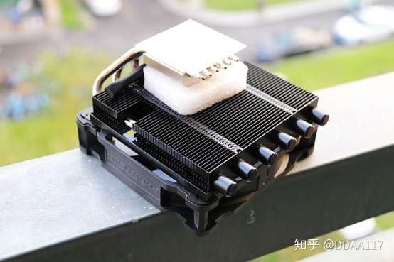

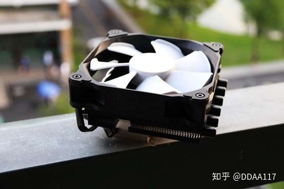

为了应对更换i7-8086K所带来的高发热压力,所以我搞来一个最低配版的追风者TC12LS(自带无光风扇),说实话,虽然是六热管,但这个散热片整体也太薄了。。。。。。

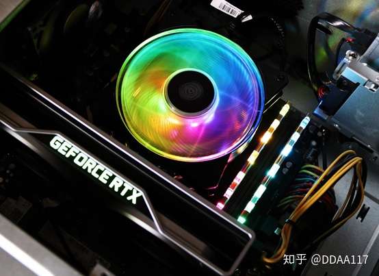

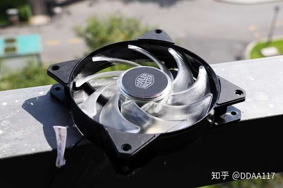

为了增加颜值,专门将TC12LS的风扇换成了酷冷至尊MF120R(ARGB版/光效只能靠自带控制器来点亮调节)。ARGB(5V/3针)的亮灯效果要比普通RGB(12V/4针)更好,因为ARGB是点对点,而普通RGB是片区,缺点是一般的主板都没有5V/3针的接口,只有12V/4针,所以只能依靠相关的控制器来控制。
ARGB虽然更贵,但更好看是真的。

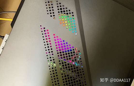

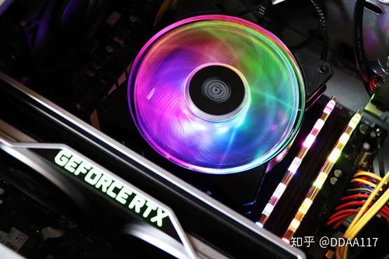

至于最终呈现的亮灯效果,由于实在没勇气用原配的垃圾亚克力侧透板,只能从标配镂空金属侧板来欣赏这种隐约的美啦。
