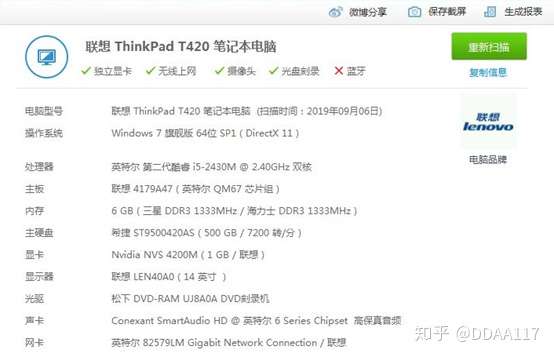

Q:硊求大佬给看看,领导淘汰下来的笔记本有没有升级的空间了,主要用途查资料,娱乐时间看看电影最好能打几把LOL。
A:Thinkpad T420是2012年上市的古董商用笔记本,其实i5-2430M满足日常查资料、看电影不会有任何压力,加上内存已经升级到了6GB,你只需将原先的500GB SATA机械硬盘换一个240~256GB左右容量的SATA固态硬盘就可以大幅提升运行速度,像上文提到的金士顿SA400就非常合适。至于游戏性能,由于这款笔记本“别出心裁”地搭配了一张当年入门级专业图形加速卡——NVS4200M,所以游戏能力很弱,英雄联盟开低画质能不能流畅也只有试试才知道了。
最后,这台机子使用i5-2430M处理器,所以可以自主更换升级(早年M结尾的CPU基本都采用针脚式接口,可以升级更换),你可以花300元左右将其升级为4核8线程的i7-2630QM/2670QM/2720QM之类的四核处理器,CPU性能直接翻倍。

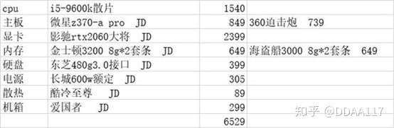

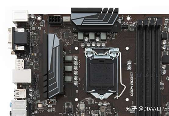

Q:请问该配置是否合理?主要用来打游戏。
A:这配置好奇葩,强行要上个i5-9600K,本身这款CPU就和i5-9400F拉不开多大差距(15%左右),价格方面更是贵了整整600元(i5-9400F只需959元)! 而且你想给i5-9600K超频用,但是搭配了一张微星的Z370丐版,看着就不是适合超频的料(这类主板其实是2017年8代首发时用来搭配i7-8700/i5-8400/i3-8100的,那时候只有一个Z370可选,B360直到第二年4月份才上市)。
如果你换成备选的B360M迫击炮,那还不如老老实实用i5-9400F,现在京东上的板U套装也就1679元。加上你这散热器也不适合镇压9600K超频,所以这套方案洗洗睡吧。多出的钱也可以加到显卡上,换个RTX2060S挺不错的。

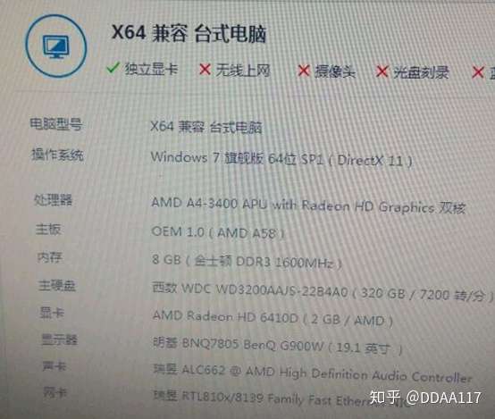

【配置六】
Q:电脑还能抢救一下吗?打开网页都卡顿:
A:如果你只是日常上上网,这个好办,升级一下CPU,再换个SSD就可以解决。原处理器是A4-3400双核,FM1接口,K10架构,频率2.70GHz,性能很弱,可以考虑花100元不到的价格在淘宝上买个A8-3800/3820之类的四核处理器(TDP=65W)。硬盘可以换个(或加装的同时重装系统到SSD上)SATA接口的SSD,比如前文推荐的金士顿SA400。FM1接口的主板不能支持后来的FM2接口处理器。

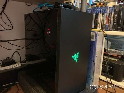

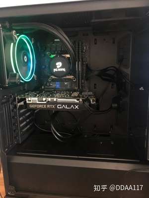

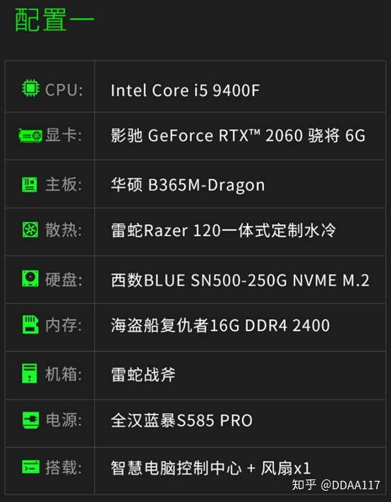

Q:超喜欢这种充满信仰的主机,但是这玩意儿用着整机的配件,价格却比自己DIY还要贵很多,我该放弃治疗吗?
A:看了这位网友的诉求,吓得我立马去雷蛇官方旗舰店看看这个机子长啥样,看外观就是个普通侧透箱子加上雷蛇的Logo,内部惨不忍睹,还是个名龙堂的水冷。
像这种就一个Logo亮亮灯的玩意儿,其实很容易实现~~~
你可能不知道现在乔思伯、酷冷至尊水冷都是提供免费的Logo定制服务的,你想要啥图案都可以,包括喜羊羊与灰太狼、小猪佩奇等等,只要你开心,你的名字也可以往上刻。
要不然真以为贴吧人均“玩家国度”?
至于机箱,人有多大胆,地有多大产。9102年,一个Logo已经不能卖钱了。

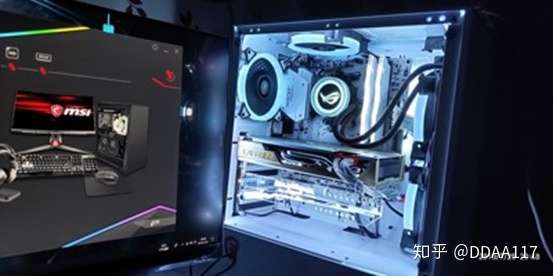

最后,关于RGB灯效控制软件,根本也不需要特殊定制,主板厂商可不是吃干饭的,全都有自家软件可以光控。
