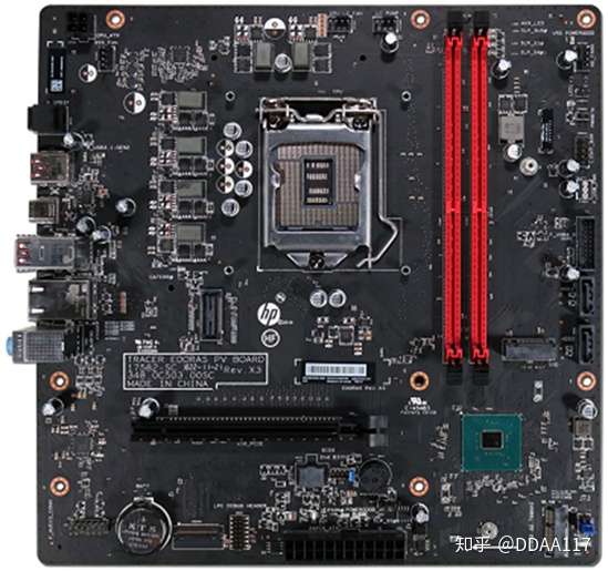

比如上图这张黑色PCB的惠普H370主板由纬创代工,而下图这张惠普Z370主板则是微星代工。
由谁负责代工并不能成为品质差异的决定因素,这些代工厂本身都素质过硬,而且设计的版型会联合品牌机制造商经过多重验证与检测。

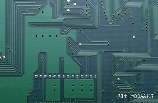

很多网友喜欢根据PCB基板的颜色来判断主板的优劣,然而主板颜色与性能并无关系。PCB板表面的颜色实际上是阻焊剂的颜色,其作用是防止电器原件在焊接过程中出现错焊,同时它还有另一个作用,就是防止焊接元器件在使用过程中线路氧化和腐蚀,减少故障率。

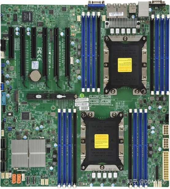

事实上颜色过深,往往会提高主板的检验和维修难度。以黑色PCB基板为例。在洗PCB的过程中,黑色是最容易造成色差的,如果PCB工厂使用的原料和制作工艺稍有偏差,就会因为色差造成PCB不良率的升高。由于黑色PCB的电路走线难以辨认会增加后期维修和Debug的难度,一般主板厂商不会轻易用黑色PCB。因此我们看到,服务器级、军工级、工业级产品这些对品质要求极高的产品一般只会用绿色PCB基板。不过现在制造技术提升,采用什么颜色,已经没有太深的讲究。
【上图】典型的服务器主板

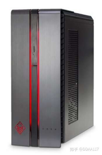

文章第一节中的两款主板均用在惠普自家侧透游戏PC中,可以看出,品牌机厂商不是不会用其他颜色的PCB,在有必要追求颜值的地方它们也会放弃固有坚持的绿色。

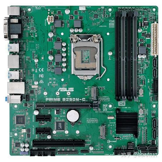

【上图】华硕针对特定群体开发的C系列主板

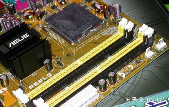

其实在十年前,零售主板的颜色主要以咖啡色或屎黄色为主,这种颜色被认为可以兼顾布线的清晰度以及颜值。但现在看来,我觉得这种颜色比绿色还要更具“年代感”。

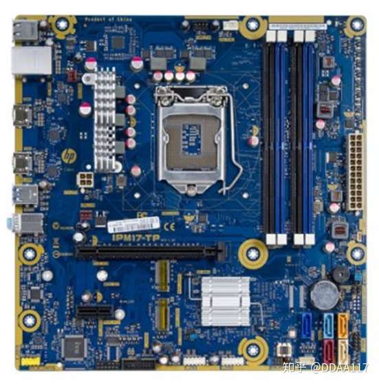

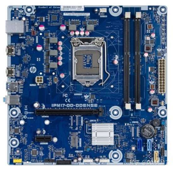

两款板子采用了完全一样的PCB基板,线路规划也是一样的,高配版用了Z170芯片组,供电部分加上了MOS散热片,除此之外扩展接口基本安装齐全,像M.2 SSD、M.2 Wifi、5个SATA接口、4内存插槽等都是“满配”,用在档次较高的电竞机型中。
低配版在高配的基础上稍微阉割,比如把芯片组换成H170,去掉MOS散热片、去掉2根内存插槽,去掉M.2 SSD接口,去掉2个SATA接口(保留三个),用在普通家用娱乐机型中(其实一般的机箱也就只有一个光驱位+2个硬盘位)。

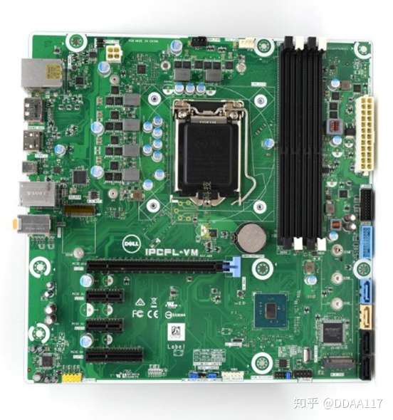

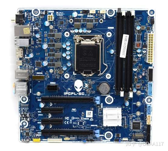

戴尔亦是如此,高配版Z370主板用在外星人Aurora R7中,同款简配Z370用在XPS 8930系列。

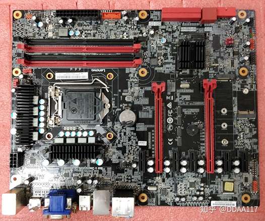

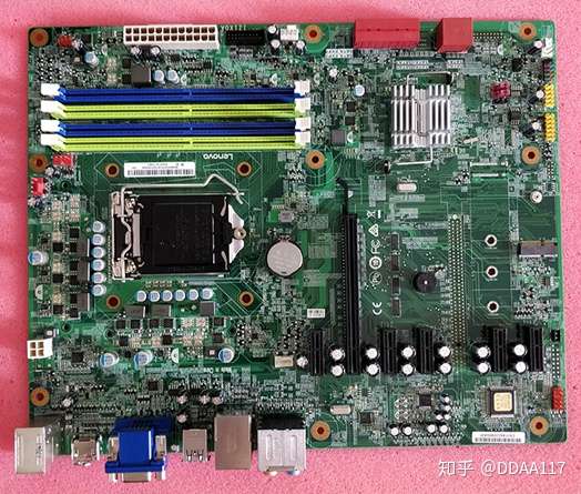

联想也一样,低配版机型Y700的主板会在高配Y900的基础上更换低档次芯片组、缩供电、缩PCI-E、缩M.2、缩SATA等。

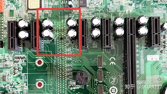

不知道这里是不是忘了缩,否则有“堆料”的嫌疑。这里居然装了这么多丑陋的电解电容,再对比一下你家DIY主板,会发现同样位置居然装的是个“屁”。
