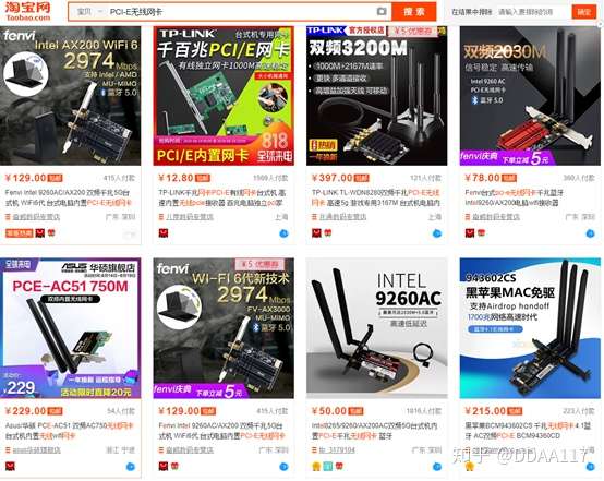

PCI-E无线网卡买PCI-E X1接口的就行,建议买牌子货,像TP-LINK、华硕的都可以买。淘宝店很多廉价产品信号很差,建议别碰。

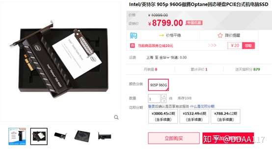

Q13:您觉得intel 905P系列是否值得购买?
A13:你说的是这个吗?在预算范围内好像不值得买。这玩意儿即使在淘宝上买380GB的无散热片丐款也要3800元。

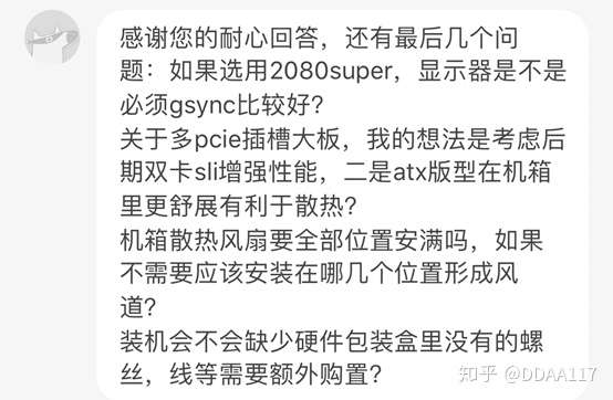

Q15:如果选用2080-super,显示器是不是必须G-sync比较好?
A15:因为有AMD免费授权的Free Sync存在,所以我觉得英伟达G-sync有点亏,这项技术需要附加额外的芯片才能实现,导致它会比同类型Free Sync的显示器贵上一两千。如果是N卡高阶玩家,买个G-sync显示器还是有点用的,至少防滑面撕裂的效果要比传统垂直同步更优秀,体验更好。A卡玩家肯定是只需认准Free Sync就行,整体性价比又上了一个台阶。
Q16:关于多pcie插槽大板,我的想法是考虑后期双卡sli增强性能;

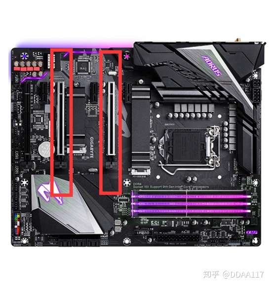

A16:多卡组SLI意义不大,效率太低,第二张卡实际带来的性能提升也不明显,而且游戏支持性也不好。并且只有Z390\X470\X570的中高端版型才会支持SLI,判定的最直观特征是前两根全长插槽都有金属加固条设计。
Q17:ATX版型在机箱里更舒展有利于散热?

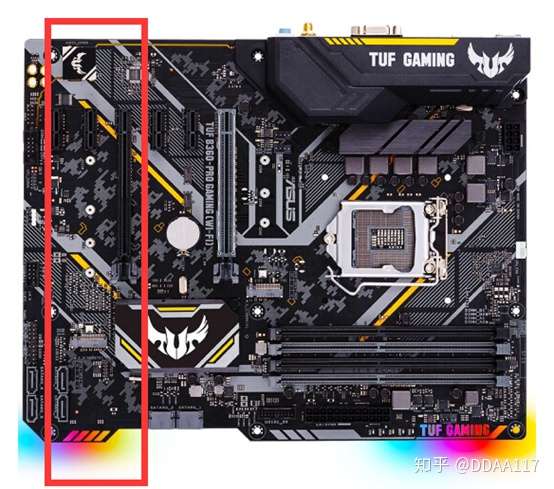

A17:几乎不存在的,ATX版型(24.4cm X 30.5cm)主要是在M-ATX(24.4cm X 24.4cm)的基础上加长后半段,以便安置更多的扩展插槽,但实际安装独立显卡的第一插槽和CPU之间的距离差不多。
(红框就是ATX主板的加长段)
因为台式机内部机箱风道比较容易建立,所以版型大小不会太影响实际的散热表现。
Q18:机箱散热风扇要全部位置安满吗,如果不需要应该安装在哪几个位置形成风道?
A18:机箱风扇一般背板装一个就可以了,用于后部出风,顶部也可以安装。平衡风压,前面板、侧板自然会有等量风进入。侧透机箱装RGB风扇往往是为了美观,但风扇装多了会很吵。
Q19:装机会不会缺少硬件包装盒里没有的螺丝,线等需要额外购置?
A19:购买机箱时,会自动匹配完整的装机螺丝包。购买主板时,包装盒内会默认匹配2根以上的SATA数据线、M.2固态固定螺丝等,购买电源时会匹配主机电源线,购买显示器时会匹配显示器电源线、信号线。所以一般情况下你只需要买一把标准十字螺丝刀就行~~~
